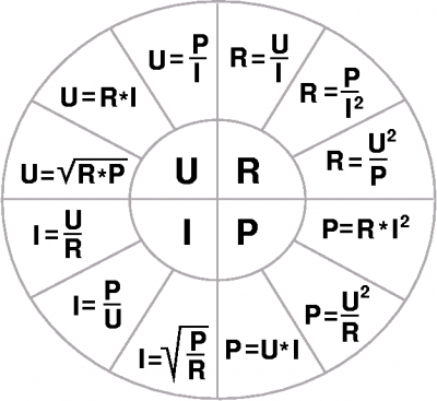

Lathund för ohms lag
U = Spänning [V]
I = Ström [A]
R = Resistans [Ω]
P = Effekt [W]

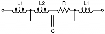

Frekvensberoende
För höga frekvenser blir en resistor mer lik en impedans som oftast kan approximeras med en resistans R, en serieinduktans L2 (ESL), en parallellkapacitans C (EPC) och två induktanser L1 för benen hos en hålmonterad komponent.
