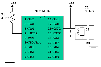

Kristall
För att µC ska kunna arbeta måste den ha en tidsreferens - en oscillatorkrets - som svänger ett exakt antal gånger varje sekund. Vanligtvis avänder man kristaller för detta ändamål. De som används till PIC och AVR brukar ligga mellan 1-20 MHz. För Basic Stamp är kristallen integrerad i modulen. Den ständiga utveckligen har lett till att många µC idag har en integrerad oscillator på exempelvis 4 MHz eller 8 MHz. I följande familjer har alla medlemmar integrerade oscillatorer: PIC10, PIC12, ATiny, ATmega, ATXmega. Utöver dessa finns det många chip i de övriga familjerna som också har denna finess.
För de µC som inte har integrerad oscillator behövs alltså en kristall. På Elfa kan man hitta mikroprocessorkristaller för ca 14 kr. Välj en i listan som inte har högre frekvens än vad den rekommenderade maxfrekvensen för din µC är (se dess datablad). Dessa kristaller behöver två stycken sk. lastkapacitanser för att kunna fungera korrekt. Enligt några datablad för AVR och PIC bör man välja kondensatorer med kapacitansen 12-22 pF. Om man höftar så väljer man exempelvis 18 pF. Här är några lämpliga att välja på. Du behöver alltså två kondensatorer för varje kristall.
Sen kommer själva inkopplingen. µC har normalt två ben som heter XTAL1 och XTAL2 (AVR) eller OSC1 och OSC2 (PIC). Mellan dessa ska man koppla in sin kristall. Kondensatorerna kopplas sedan på vardera ben på kristallen ner till jord. Förvillande, antagligen. Kolla på bilden istället!
Det finns även ett alternativ i form av "Resonatorer", dessa finns med inbyggda lastkondensatorer och lösa kondensatorer behövs därför inte. Dessa resonatorer är oftast billigare än kristaller men inte fullt lika exakta i frekvensen men till projekter som inte är mycket känsliga med timing duger de mycket väl.
