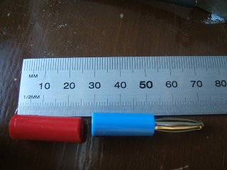

Banankontakt
Banankontakten är den absolut vanligaste i laborationsbruk för strömförsörjningen. En fördel med banankontakter är att de är vanliga och lätta att plugga in. Nackdelar är bl.a. att de är för lätta att plugga in, det går väldigt lätt att kasta om polariteten i misstag. De går att plugga in i vägguttaget, vilket kan vara en fördel, men också en väldigt stor nackdel.

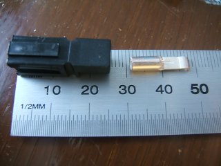

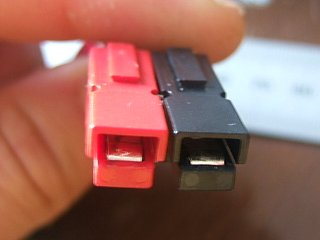

Powerpole
Powerpole är en strömkontakt som inte används speciellt ofta bland elektronikhobbyister, men den är populär bland RC-folk och radioamatörer. Powerpole har många fördelar, de är könsfria, dvs det finns bara en kontakt och den duger som hon eller hankontakt. Det är lätt att montera flera powerpolekontakter bredvid eller under varandra, detta gör att man efter rätt montering inte kan svänga kontakterna fel och få fel polaritet. Dessa kontakter är självrengörande och finns i 15, 20, 30 och 45A versioner. Observera polariteten på andra bilden.
