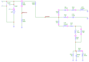

Det finns en SPICE-modell av en allmängiltig noname 3-vägshögtalare av den typ man hittar på varuhus som SIBA osv.
Denna modell är byggd baklänges från en uppmätt högtalare så att modellen ger exakt samma impedanskurva med alla fasvridningar etc. Som den verkligt uppmätta högtalaren - många SPICE-modeller är analyserade så här baklänges och är en hyffsat pålitligt metod. Tyvärr har skaparen utelämnat vilken högtalarmodell denne utgick ifrån. Observera att den visar bara det elektriska perspektivet som visas mot slutsteget, inte det ljudmässiga även om man kan dra vissa slutsatser av den. Gissningsvis inkluderar modellen passiva delningefilter etc. Som förvärrar situationen ytterligare några snäpp (även dessa lagrar energi i systemet).

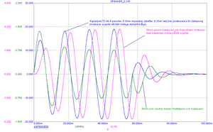

Bild 1 visar schemat som funderingarna utgår ifrån, högerhalvan efter 'speaker' är modellen av högtalaren, vänster halva är en mätbrygga för att mäta på 'högtalaren':

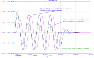

Bild 2 är kurvor som de flesta känner igen, förutom att jag har lagt in aktiv, reaktiv och skenbar effekt samt högtalarens elektriska Q-värde beroende på frekvens. Man ser här att den är så högt som strax över 0.8 vid dryga 2 kHz, med andra ord måste förstärkaren hantera nästan lika mycket reaktiv effekt som aktiv effekt (reaktiv effekt värmer förstärkaren kylflänsar - kom i håg detta!) vid exakt 70 Hz så är den elektriska Q-värdet nära 0, dvs. nästanpå ideal last, tycker man, men å andra sidan är impedansen hög, runt 25 Ω så det går inte in så mycket effekt i högtalaren för en given polspänning, typ 40 mW när man annars ligger runt 125 mW, medans ligger man på 50 Hz resp 100 Hz så är andelen reaktiv effekt cirka 3/4 av den aktiva effekten i belopp - med andra ord. Förstärkaren skall hantera tvära kast från cirka 30 grader kapacitiv last till dito 40 grader induktiv last bara i intervallet 50 Hz - så det gäller att förstärkarens återkoppling är stabil med en sådan här varierande last inkopplad.

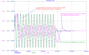

Signalfärger (bild 3-10):
- Insignal - Blått
- Ström som vandrar mellan förstärkaren och högtalaren - Grönt
- Ström genom basspolen och förmodlingen motsvarar dess mekaniska rörelse på ett ungefär - Rosa
Bild 3 är test av transientbeteende. Vilket förstås är på den 'elaka' 70 Hz som luktar trubblig lång väg av impedanskurvan att dömma. Den är driven med 4 perioder med lågimpediv drivsteg (0 Ω) och därefter kortsluter över polskruvarna - vilket också motsvarar lågimpedivt slutsteg där man plötsligt stänger av insignalen - Detta gör att slutsteget absorberar all ström som kommer från högtalaren utan att dess polspänning höjs. Notera nu högtalarens ringningen när signalen plötsligt tystnar - lila linjen har jag utgått från att motsvarar rörelsen av baskonen och med andra ord så 'sjunger den efter' cirka 1 period med relativt stor styrka. Man ser att ström och spänning ligger i fas och är en 'snäll' last ur förstärkarperspektiv - i allafall när det jobbar med konstant signal.

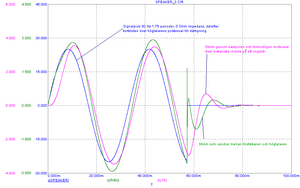

Bild 4 visar när högtalaren startar med 0 Ω, men dämpar den med 8 Ω för att simulera ett litet rörsteg och långa kablar. Man ser att det ringer efter betydligt mera när signalen avbryts.

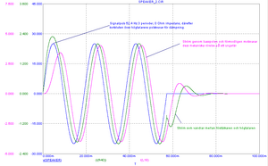

Bild 5 både drivs och dämpas av 8 Ω - man ser att konen har både lite svårt att starta och stoppa - det blir ingen bra återgivning av hårdrock-trummbatteri här inte...

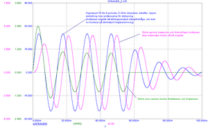

Bild 6 visar lite elakt, 4 perioder för att få igång alltihop och därefter lämnas porten öppen när signalen slutar. Högtalaren ringer som en kyrkklocka nästan.. Med andra ord är konstantströmdrivna högtalare kanske inte så bra val om man vill ha en fast och transientrik bas..
