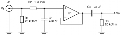

Vanligt ingångssteg för HIFI-utrustning
Hos kommersiell apparatur brukar J1 utgöras av en RCA-kontakt av hontyp. R1 motverkar knaster vid inkoppling av kabel för påslagen apparatur. R2 och C1 bildar ett lågpassfilter oftast kallat RF-filter som dämpar inkommande störningar med högfrekvens. U1 fungerar som buffer och ger en hög ingångsimpedans för kretsen. C2 fungerar som likspänningsblockad för att ta bort möjliga offset-spänningar från U1. När strömbrytare finns efter Vo behövs R3 för att förhindra knaster vid inkoppling.

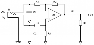

Vanligt ingångssteg för studioutrustning
R1 = R2 = R3 = R4 = 10,0 kΩ
R5 = 40,2 kΩ
C1 = C2 = 220 pF
C3 = 22 µF
Differentialförstärkare som tillskillnad från HIFI-utrustning även klarar att ta emot balanserade audiosignaler. Använder man resistorer med en tolerans på ±1% kan man få CMRR (Common Mode Rectrion Ratio) upp till 40 dB.
