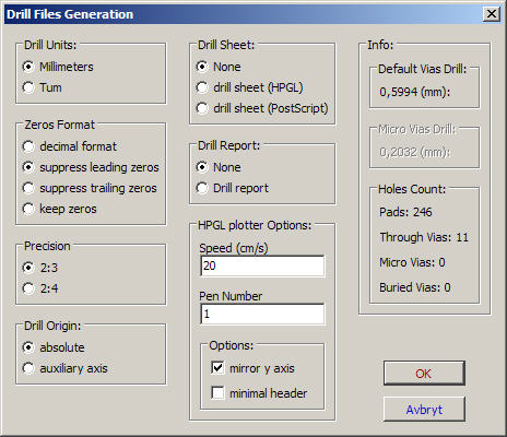

Plotta sedan i PostScript-format. Öppna filerna i GSView och kolla visuellt. Skriv även ut en borrfil och öppna denna:
ATC,ON T1C0.599 T2C0.635 T3C0.899 T4C1.001 T5C1.016 T6C1.199 T7C1.499 T8C1.501 T9C1.999
Inne i filen ser du alla borrstorlekarna. Notera att de flesta tillerkare rundar automatiskt så att T1C0.599 och T2C0.635 körs med samma verktyg. Hittar du udda storlekar kan du kolla upp dem längre ned i filen:
T2 X119888Y124206
Detta betyder att T"-hålet finns på X=198,88, Y=124,206

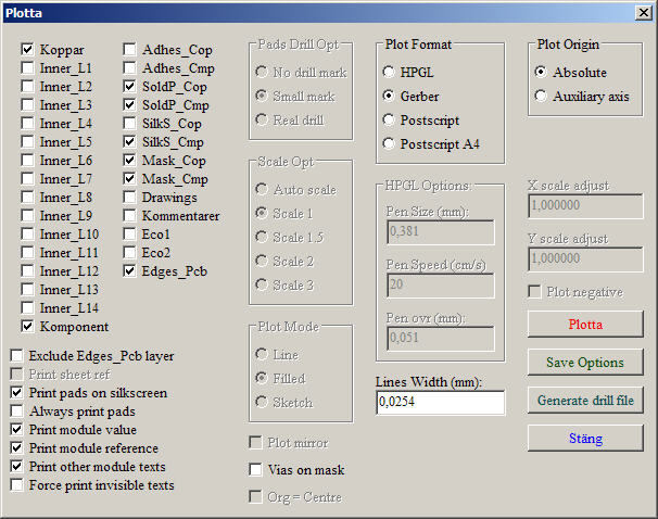

Skapa filer för sändning
Välj plotta igen och välj Gerber:
Skapa även en drillfil (borrfil):
