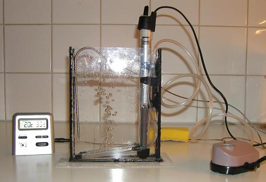

Du behöver följande för att bygga en etstank:
  • Plexiglas (t.ex från: Biltema)
  • Doppvärmare
  • Akvariepump (t.ex från: eBay)
  • Silikon
  • Termometer
Se till att få plats med minst ett mönsterkort på 160 * 100 mm.
Exempel på färdigbyggd etstank:
