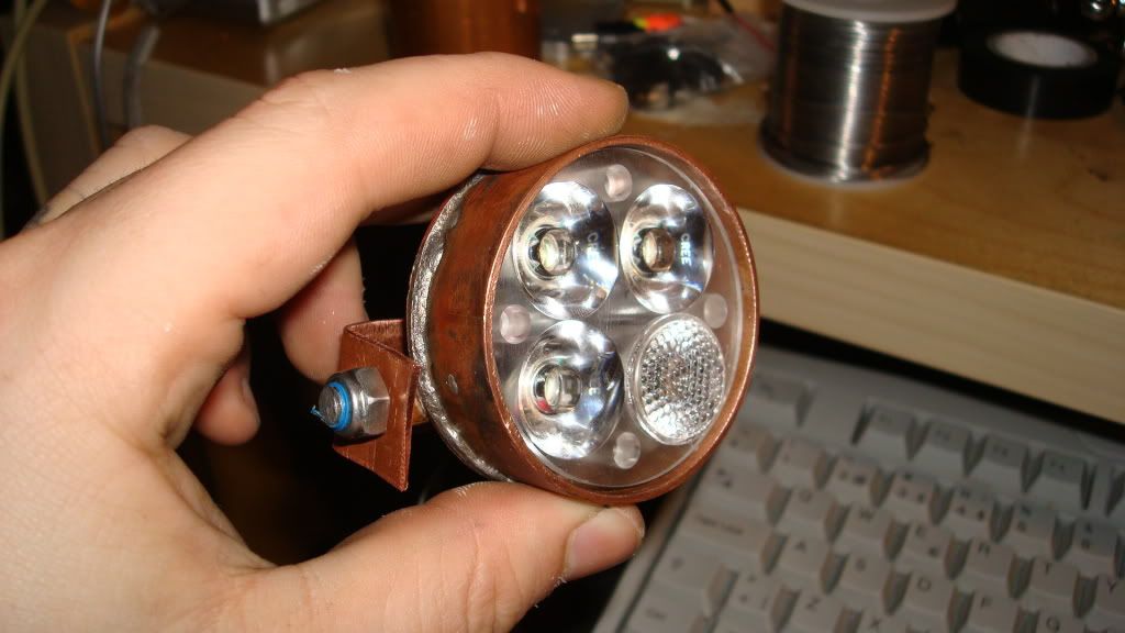

Sådär! Nu är lampan faktiskt klar men jag har inte brytt mig om att göra en projekt-tråd så jag lägger upp resultatet här. Anledningen till att det tog sådan tid är att DX var extreeemt sega på att skicka alla delarna och det var typ en vecka sedan jag fick de vikigaste delarna (LEDs, drivare, batterier och laddare ).
Planen ändrades något efter denna tråd med dess input. Kylflänsen bedömdes vara för liten och jag tyckte det blev för klumpigt med en extra 120-graders-lins bredvid själva lampan. Kom då på den briljanta idén att ta den här optiken istället som är likadan som den ursprungliga (typ samma spridning) men med fyra linser istället för tre. Sen tog jag helt enkelt och fräste ur en av linserna och ersatte med en 120-graderslins.

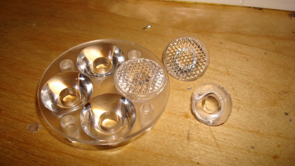

As so:
Stor bild
Bredvid ser vi en extra "120-gradare" och den urfrästa linsen.

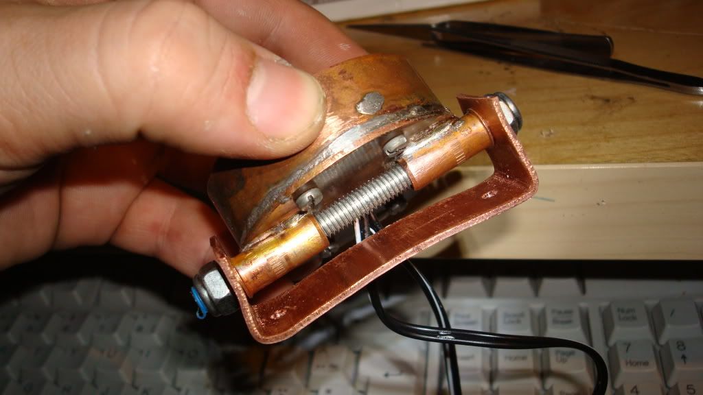

Kylningnen var vi som sagt också tvungen att fixa till och lösningen på det problemet blev att istället för att bara montera LEDsen på en liten alu-platta så byggde jag hela huset i koppar som får agera kylfläns. Kompisen som ska ha lampan fixade fram några rörstumpar 54mm-rör och eftersom koppar har väldigt låg termisk resistans så antog jag att dessa vore optimala för kyl-flänskonstruktion.
En rörstump bankades helt platt och en cirkel med diameter 56mm frästes ur och hål borrades i denna platta för montering av LEDs. Detta var altså bakstycket i lamphuset. Sedan kapade jag av en 17mm-bit av röret och lödde efter bästa förmåga fast röret på bottenplattan. Det blev en tämligen ful lödning (för lite värme, tror jag) men värmeöverföringen blev kalas-bra ändå så det gjorde inget.
Så här såg den ut:
Stor Bild
Det som sticker ut på baksidan är två stycken stödhylsor för 10mm kopparrör som jag lött fast på baksidan för att ha ett färste att montera det hela på hjälmen med.
Här är en bild från baksidan:
Stor Bild
Och så här ser den ut monterad på bygeln medelst M6-gängstång. Bygeln fästs sedan på hjälmen:

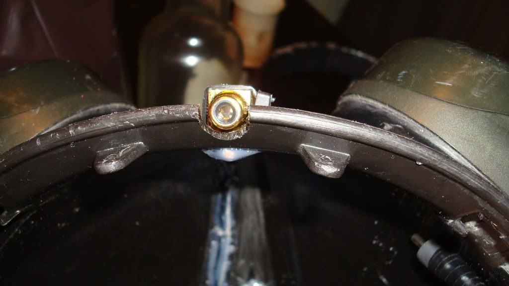

Eftersom batteripaketet inte skall sitta på hjälmen så behövdes en bra anslutnings-kontakt för detta. Har inte kikat på hur andra löst problemet på liknande lampor men jag kom fram till att en nedåt-riktad kontakt bak i nacken skulle vara minst i vägen.
Det blev en vinklad RCA-kontakt för kretskortsmontage som sattes fast i hjälmen och kablarna drogs in på insidan. I nacken så har hjälmen en liten 'fläns' som går ut så den fick jag fila ur för att RCA-kontakten skulle kika igenom. Detta var dock bara positivt för det ledde till att kontakten har väldigt låg profil från hjälmen (hjälmkanten) i övrigt och därmed inte behöver fastna i något/hindra framkomlighet. Vad som vore önskvärt är väl en låsning av kontakten men det får bli en annan gång. Kontakten som sitter där nu går i alla fall trögt att sätta i och ramlar alltså inte ur i första taget.
Bild ett visar honan på hjälmen och hanen inpluggad:
Stor Bild

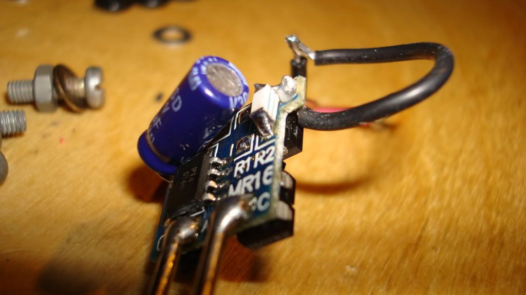

Hur driva LEDsen då? Jo, jag köpte två drivare av den typ som det ursprungligen var tänkt, modifierade dem för ca 600ma drivning istället för ursprungliga 350ma. Det enda jag behövde göra för detta var att byta ut några lågohms-motstånd på drivaren. Tyvär hade jag bara tillgång till 1-ohms-motstånd (SMD) så det blev att montera i trippla lager då jag ville ha ca 0,33Ohm!
Snyggt va? (se uppe till höger på PCBet)
Stor Bild
Jag kunde inte låta bli att fortsätta moddandet när jag väl var igång så jag lade till några keramiska kondingar för stabilare/effektivare drift, tog bort likriktarbryggan och glättningskondingen (stora blåa E-lyten på bilden) då drivaren tydligen var ämnad för växelström och de komponenterna tog onödigt mycket plats och jag fick dessutom ett onödigt spänningsfall över likriktardioderna. Sen var jag nöjd.
Denna mod gjorde jag på två drivare och tanken var att en skall driva de tre LEDsen som har orginal-lins och den andra skall driva den ensamma 120-gradaren. Detta för att kunna ha en batteri-snål arbetsbelysning men med extra krydda att ta till när man ska kika in i ett schakt och se hur rören går.

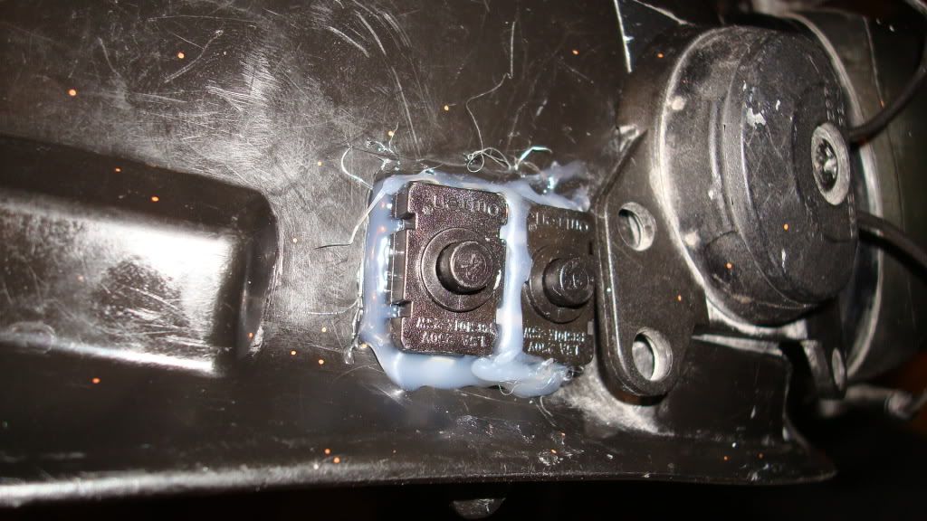

Strömbrytarna placerades på hjälmen några cm framför vänster öra. Ett ställe där det är lätt att komma åt och om man har en hand ockuperad så är det sannolikt högerhanden (för en högerhänt).
Bild på strömbrytarna som styr varsin drivare (köpta hos DX, fästade medelst smältlim, plastsmältning och lödningar):

Resultatet då? Jo, jag är mycket imponerad av dessa små rackare till lysdioder! Mitt första 'HighPowerLED'-projekt så jag har inte mycket att jämföra med men det här är fanimej en bra pannlampa!
Kommer det att hålla? Jag tror absolut att koppar-kylflänsen är tillräcklig för att kyla en LED på 600ma, går dock bara på känsla här, vet inte hur man ska dimensionera sådant här egentligen.
Håller man sig sedan till att bara ha 4LEDs igång under kortare perioder, säg 15min så tror jag inte att kylflänsen blir särskilt varm i rumstempratur. Men om man nu skulle vilja ha på dem längre än så och därmed kanske förkorta livstiden hos dioderna med en faktor 10 så vore det väl inte heller så hemskt. Vi får se, helt enkelt. Men visst borde man tjäna en hel del på att ha kylflänsen i koppar istället för aluminium?
Nu är det bara en sak kvar att göra på lampan och det är att lägga en silikonsträng runtom linsen (det ligger redan en på insidan om lödningen) för att hålla den på plats och för att hålla fukten ute. Lite tråkigt att man måste skära bort silikonet för att ta sig in i lamphuset igen men jag räknar inte med att vara där inne och snoka särskilt mycket den närmaste tiden. Svårt att hitta en lämpligare metod för att få det tätt.
Ska se om jag kan få till lite 'beamshots' ikväll. Riktigt imponerande att se den koncentrerade ~10-graders-optiken lysa upp en hus-fasad på lite avstånd...
