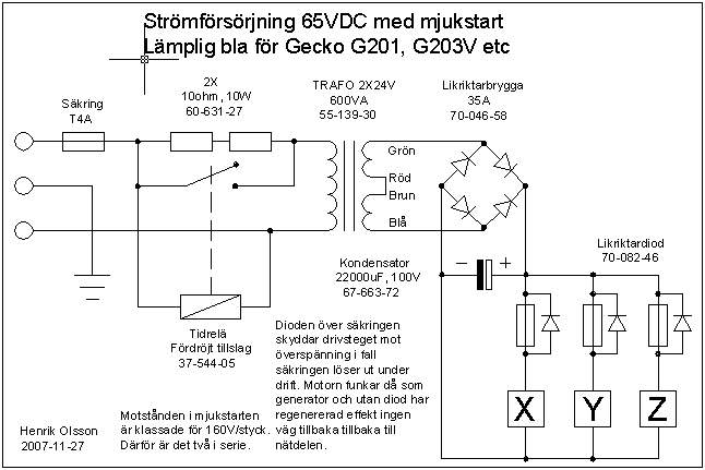

Har nu fått fram mina uppgfiter till nätdelen och behöver nu en mjukstart, fungerar Elfas Atuomatsäkring: 36-085-36 på 6A till detta? Eller krävs något mer avancerat? Hur har ni gjort?
Trafon är på 2x24 V och 600VA, Kondingen på 22000 mF, 12,6 A skall åtgå som max till de 3 motorerna.
En annan fråga. Mellan GEcko och nätdelen skall det tydligen också säkras, i gecko´s "basics of Stepper motors" står det 5A "fast blow" kan man använda samma som ovan där då?

En säkring är en säkring och funkar inte som mjukstart, men det har du nog insett vid det här laget ;-)
Ett tidrelä, till exempel 37-544-05 inställt på en sekund eller så och några effektmotstånd skulle funka.
Vad gäller säkringar till dina Geckos så går det bra med en automatsäkring om du vill ha det, annars funkar det lika bra med en liten glasrörsäkring i lämplig hållare. Eller en panelhållare om du vill komma åt den utifrån.
Om du sätter en säkring i matningslinjen till varje Gecko så ska du ha en diod tvärs över säkringen. Dioden skall spärra i riktning "mot" Geckon och släppa igenom ström från Geckon tillbaka till nätdelen i fall säkringen har löst ut. 70-082-46 kan tänkas passa.

Om man verkligen behöver den så låter ju tidrelät och effektmotstånden klart enklast. Har dock ingen susning om hur stora/många effektmotstånd jag skulle behöva och hur de kopplas ihop med timern. Antar att det inte handlar om att täcka upp för en effekt på P=U*I=230*12,6 A = 2898 W :?:
För att skydda mina Geckos så funkar det alltså med en den 6A automatsäkring, så jag antar att den är "fast blow" då. Med tvärs över, menar du då att jag över + kabeln till Geckon sätter säkringen, och över minus, tillbaka mot nätdelen sätter Dioden? I så fall tror jag att jag fattat den lilla detaljen :shock:

Du behöver bara ett motstånd. Detta används bara i ett par sekunder för att kärnan skall bli mättad. När den är full, dvs efter ett par sekunder så kortsluter relät motståndet. Reläet leder istället för motståndet och igen ström går genom motståndet.
Du har fått ett schema på en av de enklaste sätten att koppla det.

Det som kan hända är just att säkringen i centralen och/eller säkringen i ditt skåp/låda går när du slår på nätspänningen. En ringkärna på 600VA är nog på gränsen skulle jag tro men du kan ju testa.
Transformatorn drar väldigt mycket ström precis i början, innan magnetfältet i den har hunnit byggas upp. Motståndens uppgift är att begränsa den strömmen, 1 sekund räcker gott och väl. Sedan kortsluter tidrelät motstånden så att strömmen till trafon inte går genom dom, precis som i citizendildo's schema. Säg 10-20ohm, 10W eller så. Hurvida det behöver vara ett eller flera seriekopplade hänger på vad de tål för spänning.
Japp, det funkar med den 6A automatsäkringen. Automatsäkringar klassas med olika karaktärisktik där A är snabbast B lite långsammare etc. Den du länkade till har C-karaktärisktik vilket gör den relativt långsam så det bör väl fungera. Just denna automatsäkring klarar likspänning upp till 80V men alla gör inte det så om du ändrar dig kolla att dom fixar den spänning du ska ha.
Du kommer med en "plusskabel" från kondensatorn till säkringen, andra sidan på säkringen går till Geckon. Dioden sitter "över" säkringen med katoden (den sídan med strecket" mot kondensatorn. Detta gör att ström kan flyta FRÅN Gecko'n tillbaka till nätdelen även när säkringen löst ut. Jag skissar upp ett schema imorgon, det är enklare.
Om jag hade varit som dig hade jag ersatt automatsäkringarna med vanliga glasrörsäkringar och lagt pengarna på mjukstarten istället.

Inlägg: 6110
Här är ett förslag med ELFA-grejer rakt av.
Tips: Använd en nätbrunn med inbyggd säkringshållare för nätspänningen, till exempel 69-666-74 - inte billigt, men smidigt. Finns även med inbyggd strömbrytare, 69-673-50 - ännu smidigare och ännu dyrare....
