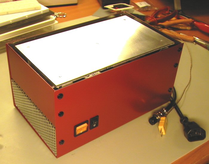

Nu har jag labbat tillräckligt med tempreglering, fläktkylning, etc. så nu är det dags att bygga en skarp version. Dagens plåtarbete:

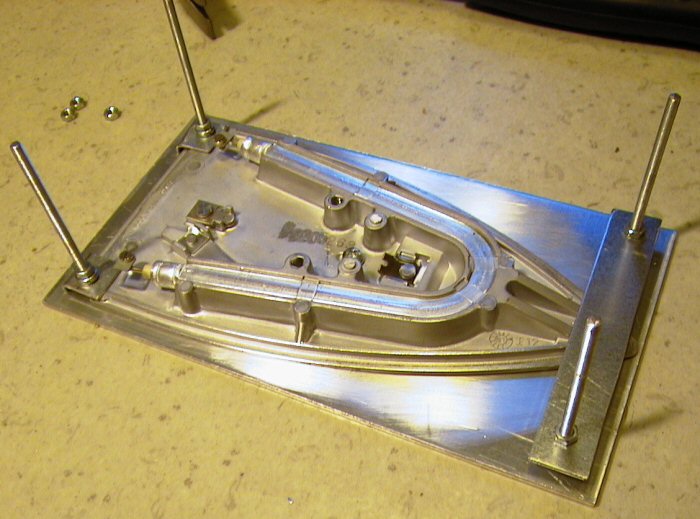

Hur är värmeelementet monterat ..?
Monteringsmaterial ..?
Hur går temperaturregleringen till ..?

Lite bisi med jobb och familj för tillfället så ni får ge er till tåls lite till. Värmeelement är ett 1000W strykjärn. Kylning består av en 92x92x25 mm fläkt. Updatering med mera bilder kommer snart.

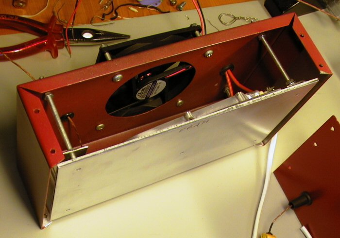

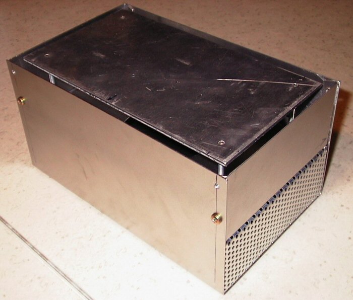

Strykjärnet monterat på själva värmeplattan av 3 mm aluplåt. En skruv i mitten och klämmor mot kanterna. Förhoppningsvis böjer sig inte plattan nu pga olika värmeutvidgning. Termoelementet (syns inte här), dvs temperaturgivaren, är fast monterat i en skåra mellan strykjärnet och aluplattan.

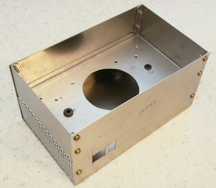

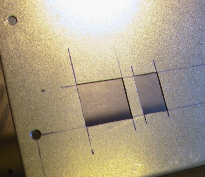

För omväxling byggde jag lådan i vanlig 1 mm stålplåt i stället för alu:
Fast stålplåt är mycket jobbigare än alu, speciellt sådana här detaljer:

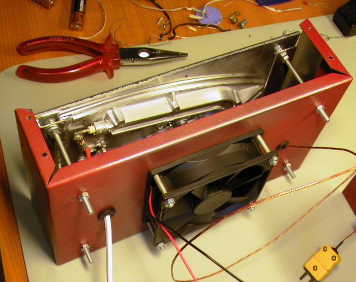

Värmeelement och fläkt....:
Färdig. Värmeplattan är 22x12 cm. Hela lådan är 24x14x12 cm (LxBxH). Under kylfasen tar fläkten in luft genom gallren och blåser ut luften under värmeplattan, därför är det 1 cm springa runt hela värmeplattan:

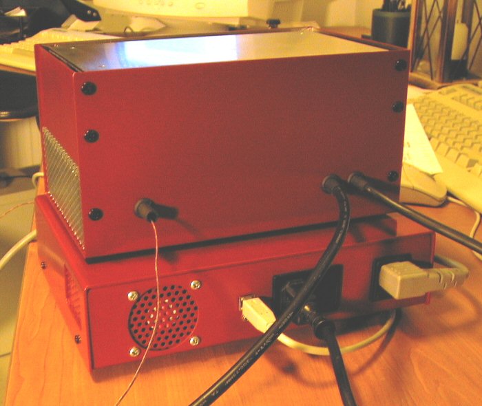

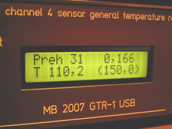

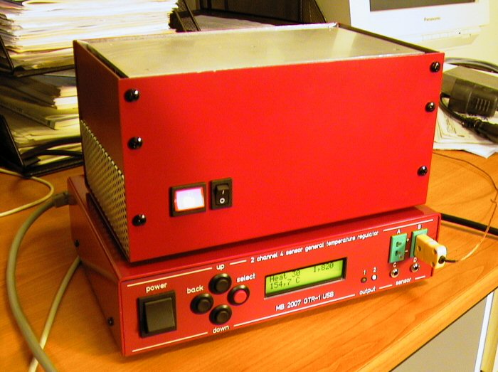

Posering tillsammans med sin kompis temperaturregulatorn. Första provkörning:
Bakdelarna...
Temperaturregulatorn har ingen "aux" utgång ännu för inkoppling av 12V fläkten:
Första reflow rundan:

Alldeles riktigt, den skall användas för reflow lödning.

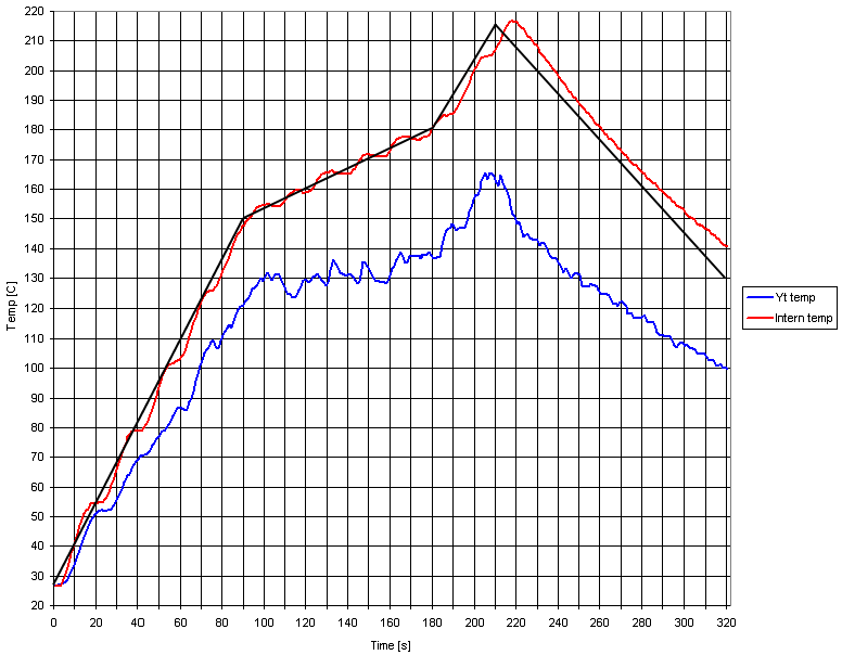

Funktionen syns i bilden nedan. Den svarta linjen är börvärde, den röda är faktisk temp som regulatorn ser, den blåa är yttemperaturen. Det var en miss att sätta temp-sensorn inne i plattan eftersom yttemperaturen är så mycket lägre. I tidigare experiment har jag låtit regulatorn se yttempen. Skall fixa till nåt så att sensorn lätt kan fästas på ovansidan av plattan istället. Hursomhelst gör regulatorn ett ganska bra jobb. Svängningarna skall jag försöka åtgärda med PWM anpassad till önskad derivata. För tillfället styrs plattan med 100% eller 0% effekt för varje hel sekund. Tempreglering är kul! :)
