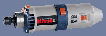

Någon som har koll på hur dessa maskiner är lagrade?.
Min började illtjuta här om dagen, då den hade gått i ca 1timme vid full hastighet. Å när jag stannade & snurrade på axlen så rasslade det som fan, men inget glapp. Sen efter ca 20 min väntan så lät den bra igen, Men ibland så hör man att det rasslar till i maskinen.
Jag har plockat ner maskinen & pillat upp ett hål i dammkåpan på lagret som man kommer åt nerifrån & pillat in lite fett, men det verkar inte hjälpa. Den enda skillnaden är att lagerhuset blir onormalt varmt nu i stället.
Frågan är om det finns flera lager än ett efter varandra & hur i hela värden ska man göra för att komma åt dessa?.
Motoraxeln sitter ju som bärg i lagret & lika så lagret i sin lagerhållare.

Har ingenkoll på hur dom är lagrade men på billiga varianter så är det i alla fall ett lager fram och ett lager längst bak. På billga varianter så sitter dom bara fast mellan plasthalvorna men på denna så är dom kanske helt enkelt fastpressade?

Har inte fett för hög viskositet för de varvtal som kressen kör med?

Den lilla mängd smörja jag hittade bakom kåpan hade en konsistens som liknar fett.
Så jag pillade i nått som det stod på förpackningen att det skulle vara kullager fett för hög-hastighets lager.
Men men, man vet ju inte vad dom anser vara höghastighetslager, det kanske är 2000rpm & inte 22000rpm. Därför den blir varm nu…

vid dom varvtalen är det nog bara tunn olja som gäller.
Står det något om smörjning i instruktionsboken eller
är dom initialsmorda?

Finns inga möjligheter för extern smörjning. :?
Hittade en sprängskiss på skiten

För optimering så tog vi kullagren och lade i en burk med kemisk ren bensin (finns att köpa i vanliga mataffärer) och körde runt lagret en stund så att all gammal olja/fett försvann, sedan fick lagret ligga i en burk med olja för höghastighetslager ett bra tag. Detta gjorde vi med nya lager innan vi monterade dom. Det lagret du beskriver är troligen kört.

Såg på sprängskissen för 800 FME och 1050 FME att de har dubbla lager i nedre änden. Hoppas det betyder att de håller bättre än FM 6990 E.

för stora spindlar (iso 40 45 50) med höga hastigheter så brukar man köra med olja fördelad i luft , oljedimsmörning, men en del kör med fett, när man kör med fett så krävs en ordentlig inkörning för att inte få varmgång i lagrena, på dom spindlar med fettade lager som jag körde in så tog den ungefär 4 timmar med ett körschema för att få det ordentligt

Jag var nyligen i kontakt med Solectro & frågade om dom fortfarande kan få tag på kress motorerna. & då fick jag ett 15min utlägg om varför dom gick i från dessa motorer. Dom hade tydligen haft enorma problem med dessa maskiner. Så fort kunderna hade börjat köra i lite hårdare material & med högt varvtal så gick det inte många dagar fören lagerna rasade eller att lagerna började slira i sitt lagerhus då det är i aluminium.
Så då frågade solectro om dom fick bygga om deras maskiner genom att byta ut lagerna till bättre & sätta dit egna lagerhus i stål, men det gick dom inte med på.
Så det är därför dom kör med ”annat märke” (Modifierad piratkopia???) nu & bygger om dom till värstingar.
Och uppenbarligen så talar dom sanning, då jag har ett ex som nyligen har rasat & som kanske bara har varit i drift i ca 500timmar.
Så nu blev man kluven, antingen ska man ta en Kress FM1050 & chansa ytterligare en gång, eller lägga det dubbla med en gång & få solectros UFM1050 som varar livet ut.
Givetvis så behövs lagerna bytas i denna också ”lixom alla maskiner” men under ett mycket längre intervall, å tack vare stålhuset så är lagerbytet möjligt & ska vara enkelt att utföra.
