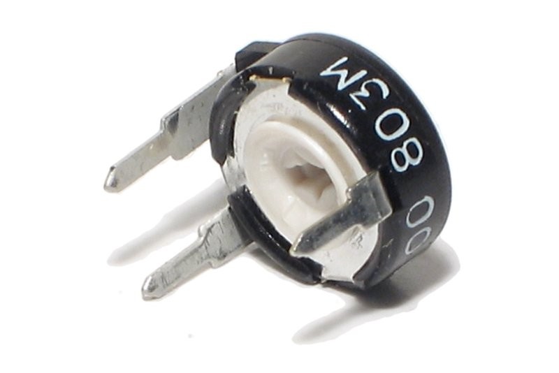

TOG:en (toppoktavgeneratorn) finns från olika tillverkare, och din modell AY-1-0212 kan finns från någon annan firma. Mostek (MK50242 m fl), SGS (M083 vill jag minnas, sitter i min Moog). Är den paj får du verkligen leta, men kolla eBay, Unicorn-electronics (USA) eller FlatKeys (UK) eller Dönberg.
Lite TOG/TOS-info: http://www.armory.com/~rstevew/Public/S ... iders.html
Den andra komponenten är en trimpotentiometer. En bättre variant är inkapslad och kan se ut så här:
eller så här om det är en flervarvstyp:
