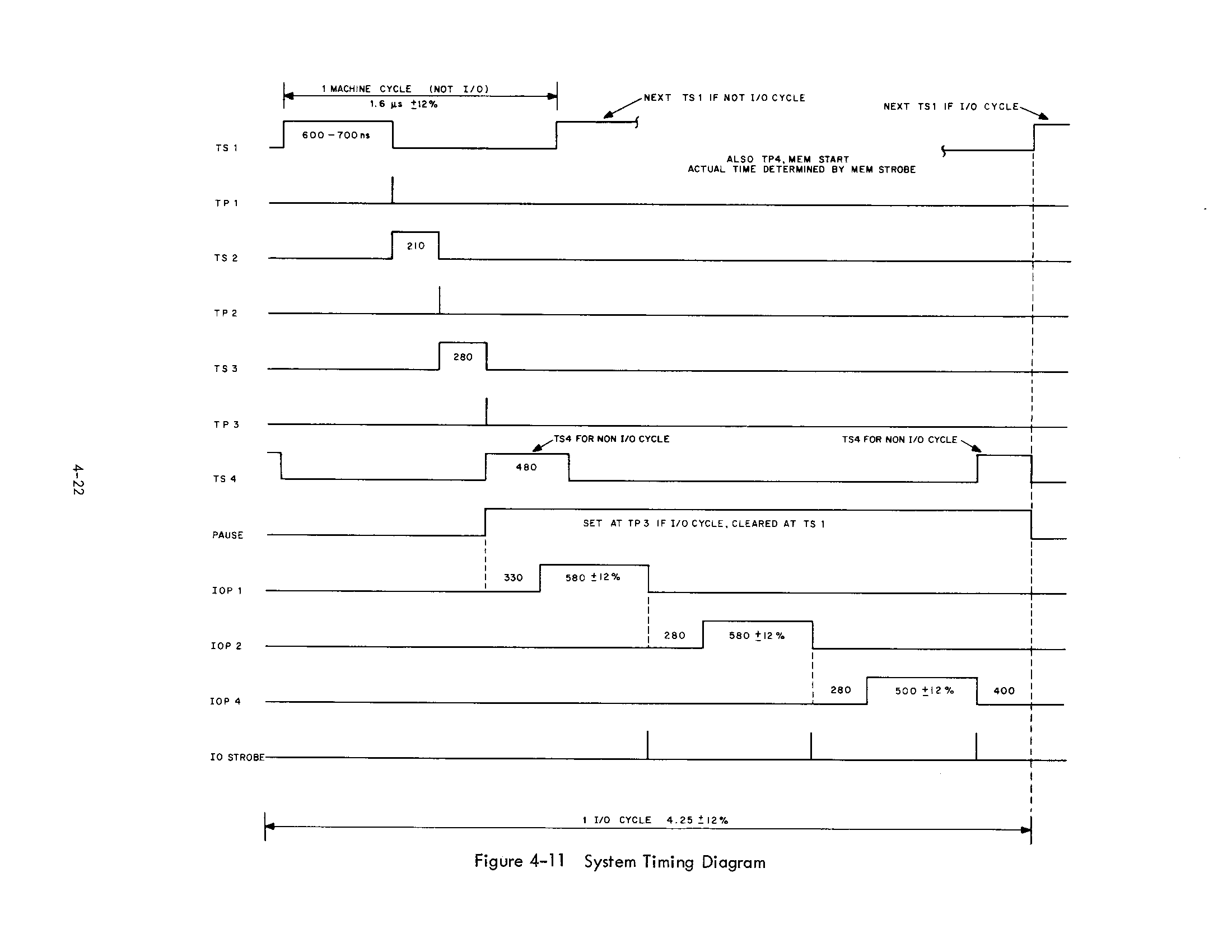

Jag bestämde mig för att mäta timing tillstånden. Det går fyra tillstånd på en komplett maskincykel, dessa heter TS1-TS4. I DECs manualer hittar man förstås facit på hur det ska se ut:

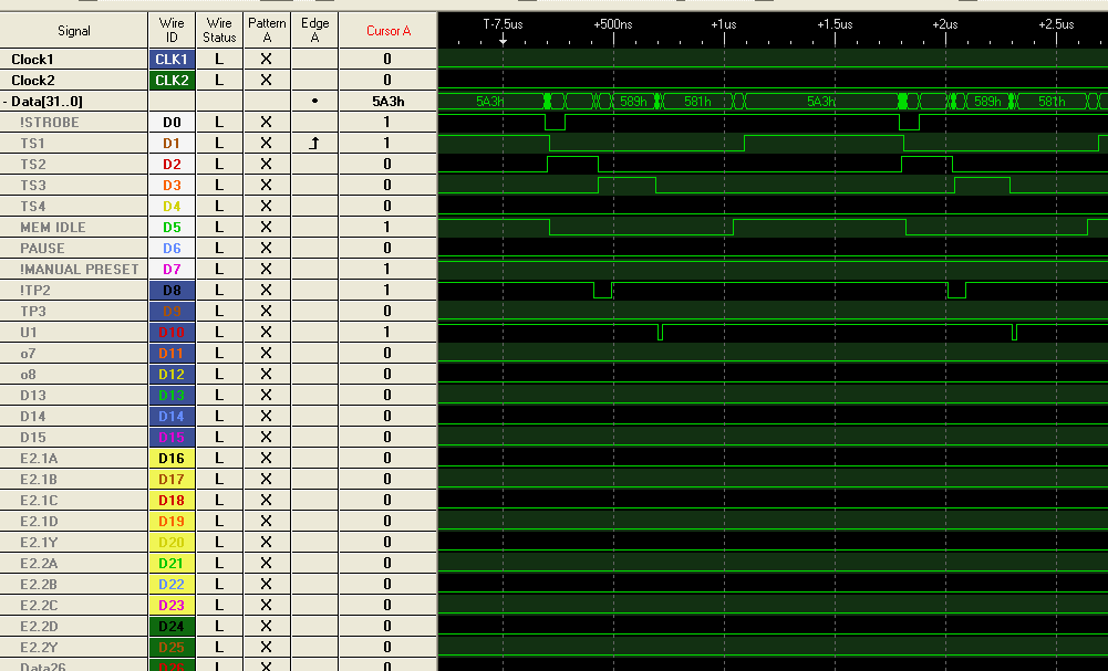

Sen är det ju bara att koppla in logikanalysatorn och kolla på hur det ser ut:
Man ser då (signalerna är inte i samma ordning) att TS4 saknas och det gör även TP3. TP3 är en tidspuls. Detta förklarar nog ett och annat. IOP signalerna saknas också men jag kör ingen IO instruktion så detta väntar jag lite med.

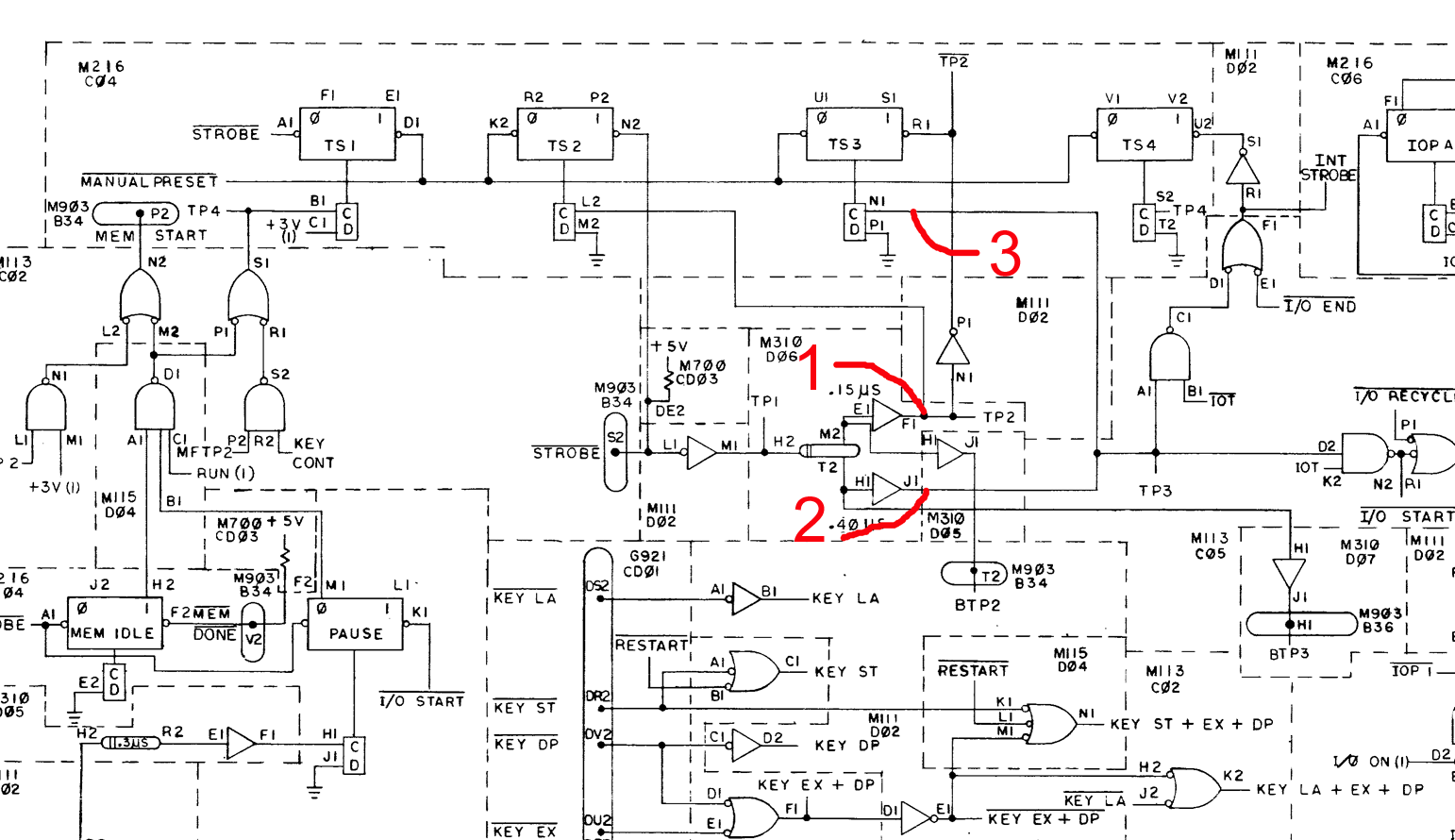

Man ser på schemat att TS3 inte heller borde fungera om TP3, vilken den inte heller gör hela tiden. Signalerna vid 1 och 2 är TP2 respektive TP3, båda kommer ifrån samma delay-line. TP2 fungerar men inte TP3. Jag mätte TP3 med oscilloskopet och konstaterade att pulserna visst finns men att amplituden på pulserna är knappt 1V. De borde vara över 3V...
Jag mätte även precis innan sista buffertkretsen vid (2) och där är amplituden som den ska. Alltså något lastar förmodligen ner signalen. Vippan, en 7474 som håller TS3 (och TS4) vid (3) byttes snabbt ut men det gjorde ingen skillnad. Bytte hela kortet med 2-ingångars NAND grindar som man ser till höger på schemat utan resultat. Förmodligen finns TP3 att hitta på något mer schemablad men det har jag inte hunnit kolla ännu.

Nja, TS4 har inget med DMA att göra. Kollar man på schemat ser man att TS4 sätts på samma signal som TS3 går låg dvs TP3 om det inte är in IO instruktion. Då kommer den först senare! Man ser samma sak i DECs vågformsdiagram.
Man kan också de var som ska hända i varje TS om man kollar lite här (D-FD-8L-0-21 Flowdiagram). I denna då:

Sen har jag suttit och letat efter TP3 i schemat en stund och jag fann detta:

Det är på några ställen som TP3 dyker upp, det är bara att börja leta. Jag tror jag vet var jag ska fortsätta...

Mycket utläggningar om ett litet enkelt fel... Det var som jag misstänkte M160 i A13 höll nere TP3. Det är lagat och nu kör det lilla programmet.

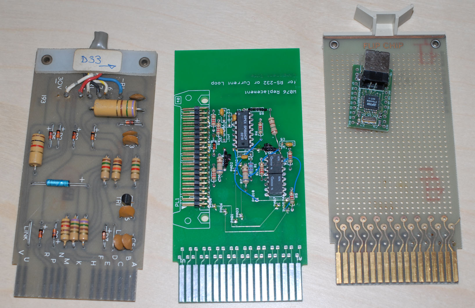

Sen började jag fundera lite på konsol:en. Hela tiden så har meningen varit att jag ska använda ASR-33:an till detta men att det kanske är lättare att börja med en PC. Så jag konstruerade en Strömslinge-RS232 adapter.
Sen fick jag köpa ett kort som man stoppar i bakplanet och får ut RS232 direkt.
Och ikväll mindes jag ett labbkort och några USB-moduler med FTDI chip. Gammalt möter nytt!
Tre generationer interface, fråmn vänster: Strömslinge interface, RS232 och sist det blivande USB interfacet!
