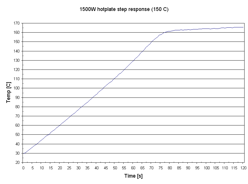

Den där temp kurvan börjar likna de värden jag fick i min lilla ugn (9 liter 650W).
Som jämförelse en bild på min 1500W kokplatta. Detta är yt temperaturen med full effekt upp till 150 grader. Den skjuter iväg ca 15 grader över. Uppvärmingen är ungefär 100 grader per minut, dvs 1.7 grader per sekund.
Jag har ett gammalt strykjärn på 1000W som jag inte testat ännu. Jag gissar det är ännu snabbare och lättare att reglera eftersom det är betydligt mindre metall jämfört med kokplattan.
