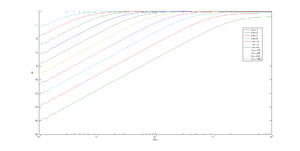

Nedan ser vi frekvensrespons och rolloff för lågpass filtret
Det ser lite skakigt ut på vissa linjer, men detta är bara för att jag inte har haft hög nog upplösning på mina tester, linjerna är mjuka. Sharp X är alltså cf=X X-axeln är relativ sample rate, x-värde på 1 (10^0) är samma som ingående frekvens = sample frekvens/2, frekvenser över denna frekvensen (nyquistfrekvensen) gör att filtret blir rätt slumpartat och kasst. Vilket är rimligt.

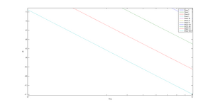

Så hur skarpt är filtret? Enligt rolloff bilden är det cirka 45 dB / dekad, alltså runt ett andra ordningens filter.
En annan sak som är intressant att veta är hur cf förhåller sig till brytfrekvensen (-3 dB)
cf = 1/(brytfrekvens*5.6)
Som exempel, om vi vill ha brytfrekvens = 0.1*samplefrekvens då är cf = 1/(0.1*5.6) = 1,8 vilket är typ 2. Så då ska vi ha cf=2.
Högpassfiltret beter sig på detta vis:
Precis tvärt om mot LP filtret, vilket är föga förvånande om man kollar i koden. Samma lutning fast ekvationen är för HP:
cf = 1/(brytfrekvens*1.67)
Ett trevligt beteende med dessa filter är att gain för HP + LP = 1 för alla frekvenser. Detta är bra i till exempel komplementärfilter.
