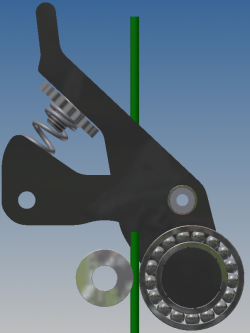

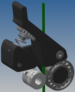

=== Fjäderbelastat kullager som pressar plasten mot matningsdrevet ===
Det här är ett problem som både MBE och Makerbot MK7 lider av. De använder en sättskruv för att pressa plasten mot matningsdrevet. Detta gör att om diametern på plasten varierar vilket är väldigt vanligt så kommer trycket att ändras och inte längre fungera som tänkt. Dessutom så bromsar skruven plasten om trycket blir för stort vilket kan ställa till med stora problem. Väldigt många har problem med detta och ett antal lösningar lika varandra har publicerats på thingiverse. Se till exempel [http://www.thingiverse.com/thing:15718 Minimalistic Mk7 relacement] (Det existerar många varianter).

Det som många dock inte tänkt på är att de flesta (alla vi har sett) använder små kullager. Det gör att anläggningsytan mot plasten blir väldig liten och trycket mot matningsdrevet väldigt koncentrerat. Genom att sätta dit ett kullager med större diameter så får man en mycket säkrare matning med vissa plaster, främst hårda och spröda som kräver att många kuggar tar tag i plasten samtidigt. Det finns dock en nackdel med stort kullager och det är att det sticker ut från extrudern, detta kan ställa till med problem vid monteringen, speciellt om man vill köra dubbla extruders. Vi har även valt att inkludera en tumskruv för att kunna modifiera fjäderspänningen.

För lämpliga kullager så rekommenderar vi faktiskt en svensk leverantör men det går givetvis ta från vem som helst. [http://www.kullagergrossisten.se/index.php?cPath=23_32 Kullagergrossisten] har massor av storlekar till bra pris. Vi kör med 12x18x4 (Malx) resp 12x21x5 (Korken). Den med 21 ytterdiameter är givetvis att föredra men det var ju det där med plats också.... Bredden får inte vara mer än 5-6 mm om man vill kunna göra en hållar arm. Med så stor som 12mm innerdiameter är det också lätt att printa ut en lämplig axel för att trycka dit/montera kullagret. Fjädrarna är tagna från några klädnypor så svårt att eg några exakta detaljer där.

Lite extra bilder på lösningen från olika vinklar:
[[Fil:Tensioner side.png|350px]] [[Fil:Tensioner 45.png|350px]]
<br clear=all>
[[Fil:Tensioner side.png|250px]] [[Fil:Tensioner 45.png|250px]]
<br clear=all>
Vi kommer att publicera stl:er för delarna här, vi föreslår dock att man bara tittar på dem och ritar egna för de kullager/fjädrar man använder.
