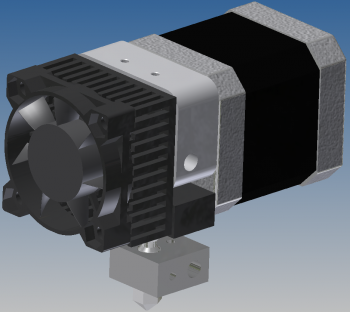

QU-BD är ett bolag som tillverkar en i sammanhanget väldigt billig extruder de kallar MBE Extruder. Denna är mer eller mindre en kopia av Makerbot MK7 vilket är helt ok då båda är licenserade under en öppen-källkodslicens som tillåter detta. Tyvärr lider denna extruder av ett antal problem, en del finns även på orginalet och en del är direkt kopplade till ändringar i kopian. Gemensamt för alla dessa problem är att man kan få extrudern att fungera ok med en plasttyp, en gång men aldrig ordentligt med olika plasttyper. Detta är givetvis ett mindre problem för till exempel makerbot då de säljer (dyrare) egen plast som de har kontroll över men för oss som vill köpa plast från olika källor blir det väldigt påtagligt. Här beskrivs ett antal modifikationer för att få extrudern att fungera ordentligt med många olika typer av plast, både ABS och PLA.
Info
MBE Extrudern är av typen "direct drive", d.v.s. ingen utväxling sker mellan motor och drivdrev utan drevet sitter direkt på motoraxeln. Fördelarna är givetvis en mindre, snabbare och tystare extruder men du behöver en stark motor och bör inte använda 3 mm plast utan bara 1.75 mm då precisionen annars blir lidande. Andra vanliga alternativ för plastmatning går att hitta på repraps wiki.
Modifikationer
Observera att vi under uttestning av nedanstående modifikationer fick extrudern att fungera bra under ett tag med bara vissa saker gjorda. Det var nästan alltid ett plastbyte som triggade nästa ändring.

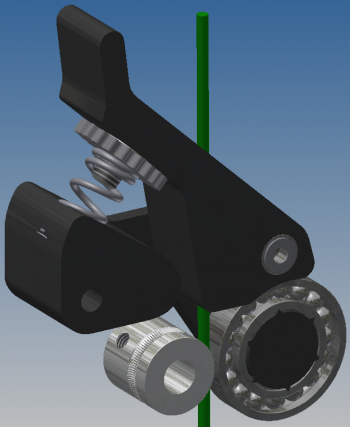

Byte av drivdrev

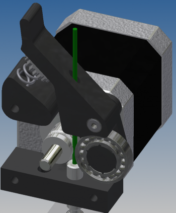

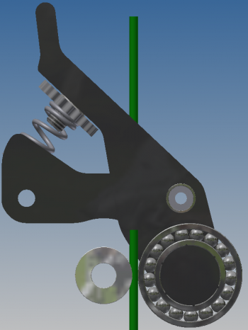

Fjäderbelastat kullager

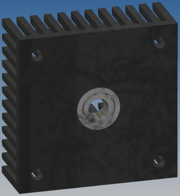

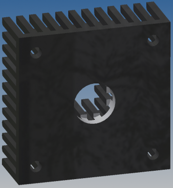

Kullagerstöd för motoraxel
