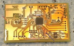

Här är en bild på ett kort som jag kört i brödrosten. Färgen varierar kraftigt på kortet vilket får mig att tro att även temperaturen gör det. På vissa ytor där det inte sitter några komponenter här färgen på kopparn blivit mörkare. Vid blå pil är den nästan röd-blå. Vid röd pil sitter en resistoror och där hade tennet inte smält. Denna del har också varit längst ut mot öppningen.
Bild på ett kort som körts i brödrosten. Färgen varierar kraftigt på kortet vilket kan bero på att även temperaturen gör det. På vissa ytor där det inte sitter några komponenter här färgen på kopparn blivit mörkare. Vid blå pil är den nästan röd-blå. Vid röd pil sitter en resistor och där hade tennet inte smält. Denna del har också varit längst ut mot öppningen.

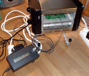

Ombyggnad av en brödrost av märket OBH Nordica på 800 W till en reflow ugn.
Ombyggnad

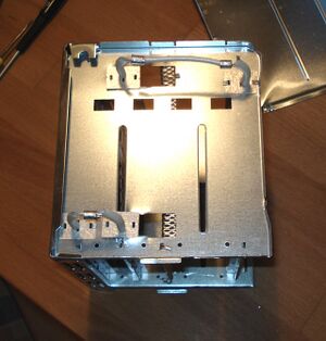

Några hål borrades så att luften kan blåsas igenom värmeelementen (till vänster). En skyddsplåt monterades bort (överst i mitten). Gjorde ett stort hål i locket och skruvade fast fläkten (till höger)
Skarvning av matning till värme-elementen
Hela spektaklet med monterad fläkt

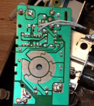

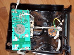

Värmeslingan slås på när man drar ner "spaken", brytarna till vänster sluts. Spolen till höger aktiveras och järnkärnan blir magnetisk och håller kvar spaken tills timern löper ut. Då släpper "magneten", fjädern drar upp spaken och brytaren öppnas.
Det tog 110 sekunder innan lödpastan smälter vid full effekt.

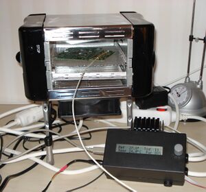

Temperaturökningen i "reflow-zonen" var för liten för att det skulle kunna fungera bra. För att åtgärda detta monterades fläkten på undersidan istället samt en plåt på baksidan monterades. Nackdelen med detta är att det blir grymt varmt längst upp
Skärmkopia vid låg förstärkning på regulatorn. Svart är referensgraf och röd är uppmätt temperatur.
En plåt på baksidan som tidigare skruvats bort monterades tillbaks för att stänga in luften lite mer. En mekanisk anordning håller kvar "on-knappen". (den tidigare lösningen med att bygla timern var nog en mina dummaste idéer då den inte fungerar eftersom huvudspänningen slås av och på av regulatorn.)
Återmonterad plåt på baksidan
Hela anordningen under testning

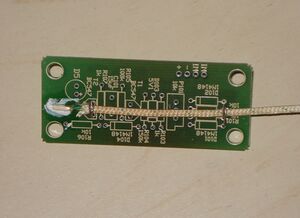

Elfas termotråd (55-890-07) terminerad med en ändhylsa. För att få kontakt med laminatet användes lite värmeledande pasta. Jag har fått för mig att det bästa är att mäta kretskortets temperatur.
Termoelement
Kretskort reflowed
