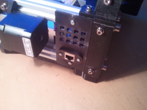

| [[Image:X-Max_natverk.jpg|300px|right]] | |||
| Jag har även dragit ut ethernet från Raspberry Pi till montage på baksidan av skrivaren. Tanken är att den även får trådlöst för att kunna koppla dator direkt till skrivaren. Denna kontakt är för koppling till router och nätverk. | |||
| <br clear=all> | |||

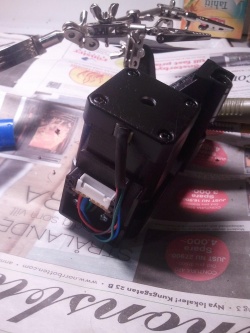

| [[Image:X-Max_Y-idler.jpg|300px|right]] | |||
| Jag konstruerade om Y-idlern så den rymdes mellan aluminiumprofilerna. På detta sätt kan jag sedan dölja den med något framför. Den är givetvis fortfarande spännbar. | |||

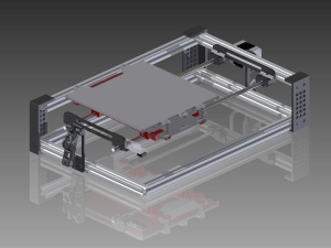

X-Max är en 3D-printer som bygger på en kombination av den ganska vanliga MendelMax och den mindre vanliga varianten T-Max . Den är dock omritad från grunden även om den använder flera liknande delar. All hårdvara utanför plastdelarna är identiska med MendelMax, både i mängd och längd.
Fördelarna från de ovanstående är att X-Max behåller stabiliteten från MendelMax samtidigt som den är lika öppen och lättarbetad som T-Max. Den är samtidigt smalare och smidigare än båda ovanstående utan att tappa någon utskriftsarea, inte ens med dess dubbla munstycken (extruders). All elektronik ryms inuti skrivaren

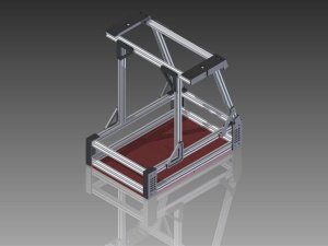

Ram
Jag har valt att använda mig av samma längder på aluminumprofilerna som orginalet MendelMax eftersom det är lätt att hitta satser på nätet men jag har skippat den främre sneda vinkeln och istället satt främre profilerna 90 grader rakt upp och ökat avståndet mellan bakre och främre profilerna. Tanken bakom detta är att få en högre z-höjd, enklare design av x-axeln samt att man lättare ska komma åt saker i skrivaren. Underdelen av ramen har fått gott om plats för att rymma elektroniken under y-bordet .

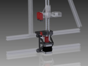

Z-axel
Ganska ordinär Z-axel, i och med att basen är så hög så kan man gömma kopplingen under och vinna lite z-höjd. Fästet är tvådelat, en för motorn och en för rundstången vilket inte är optimalt men helt enkelt för att förenkla utskrift (och kunna behålla längd från mendelmax). Gängskruvarna skulle man kunna ha längre än vad MendelMax använder sig av men det skulle bara ge några millimeter högre Z-höjd i slutändan då X-delarna skulle krocka med toppdelarna. Z-axelns kalibreringshöjd går givetvis att justera med tumskruv. (lösningen är verifierad och fungerar mycket bra)

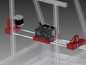

X-axel
Denna har jag designat om från grunden men är givetvis rejält inspirerad av olika saker jag sett på nätet. Tanken är att verkligen maximera den längd som x-släden kan röra sig över utan att samtidigt göra skrivaren bredare än vad de vertikala rund- och gängstängerna kräver. Det är därför både motor och idler är placerade på sidan av de horisontella rundstängerna. Släden (och extrudern) ryms lätt mellan de vertikala aluminiumprofilerna i ramen och jag kommer därför kunna göra den bred nog för dubbla extruder utan att tappa någon utskriftsyta.

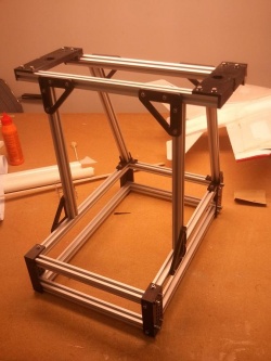

2013-01-24
Bygge av ramen. Det gick förvånandsvärt smidigt och allt passade precis som det skulle. Skarvbitar användes uppe i toppen men det var för att jag ändrade konstruktionen efter att jag printat ut vissa stora delar och ville undvika allt för mycket slöseri.

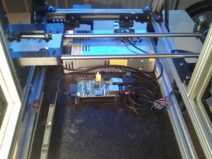

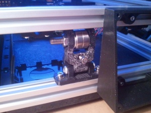

Innanmätet med 24V 350W aggregat och RaspberryPi. Undrar om någon kan gissa vad plastrännan nere till vänster är till för?
