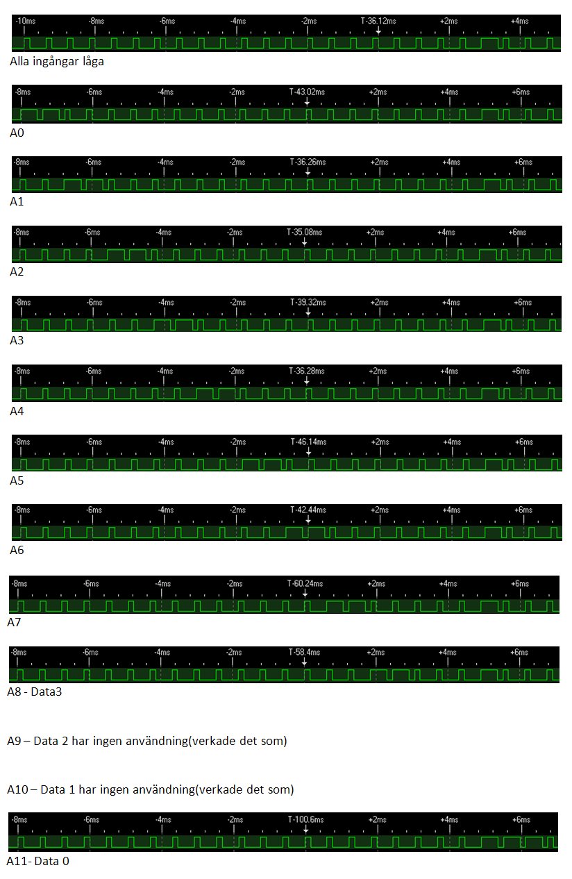

Encoding krets PT2262
Timing:
Sändaren skickar omsändningar med ca 4,754 ms mellanrum.
1 bit Hög = ca 464us
1 bit Låg = ca 149us
0 bit Hög = ca 157us
0 bit Låg = ca 456us
Protokoll:
25bitar
