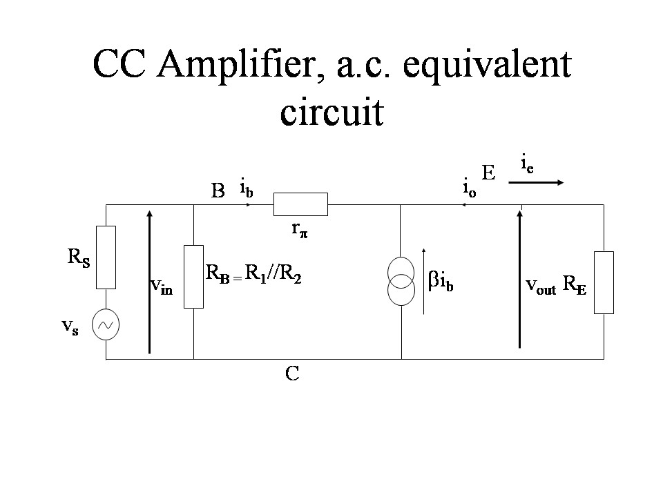

Saxat ur Soelbergs bok :
Jag hänger inte helt med i resonemanget. För mig ter det sig som om GE har gemensam kollektor och GC gemensam emitter, och vad tas utsignalen (mittenpunkten) ut GENTEMOT ? Nån som kan undervisa mig ? :)

Allt mäts med GND som referens.
Signal in mäts med GND som referens och det samma gäller för signal ut.

Det är några mycket basala kopplingar, det visas inget med DC-arbetsnivå eller liknande, detta ska såklart ingå i verkligheten.
Därför kan det vara svårt att se hur det egentligen hänger ihop men ritar man dessa saker med kan det bli oöverskådligt.
Gemensam kollektor ska uppfattas så (som alla scheman) att VDD är "stum" gentemot GND och därför signalmässigt är utan skillnad mot GND i AC-väg. Den ENDA skillnad är alltså att VDD har ett DC-offset gentemot GND men signalmässigt är de identiska.

För att krångla lite till; rent signalmässigt brukar man se det som att V+ och GND AC-MÄSSIGT är hopbundna.
Det betyder att i GC-kopplingen ser man det som att Kollektorn är ansluten till jord eller 0V.
Ofta används en modell som ser ut så här, där man ersatt vår schemamodell med en modell strömgenaratorer, in- och utimpedanser. I den modellen sätter man helt frankt matningen och jord på ett och samma plan eftersom dessa signalmassigt är AC-mässigt, kortslutna.

Om du koncentrerar dig på var du har insignal och utsignal.
Ge insignal på bas
utsignal på collectorn Den elektrod som är kvar och är gemensam för kopplingen är emittern.
Insignalen skickar du in mellan bas-emitter
utsignalen tar du ut mellan kollektor-emitter
För att få sluten krets måste du alltid ansluta signalen till två anslutningar, annars kan du aldrig få sluten krets.
Ganska uppenbart i det här fallet att emitern är gemensam för in- och utsignal.
Gk insignal på bas (GK brukar även kallas emmiterföljare, för emittern följer späningen på basen)
utsignal på emittern Den elektrod som är kvar och är gemensam för kopplingen är kollektorn.
Insignalen skickar du in mellan bas-kollektor
utsignalen tar du ut mellan emitter-kollektor
Nu ser det konstigt ut GND ser ut att sitta till emittern. Men titta noga det sitter en resistor mellan emitter och GND. Men Kollektorn är inte ansluten till GND. Inte likströmsmässigt men signalmässigt är GND och kollektor sammanbundna med matningsdonet. Likspäningsmässigt så har du matningsspänningen mellan GND och kollektor. Signalmässigt så är det kortslutning mellan + och - i matningen. Du har minst några kondensatorer (stora och små) som kortsluter växelströmsmässigt.
