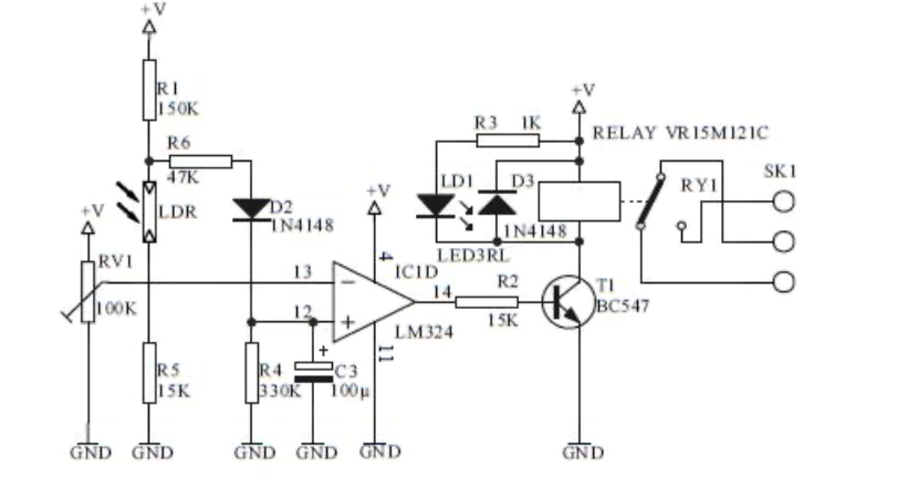

Mottagaren ska driva en reläkrets för alarm som drar eller släpper (helst drar) om fiberslingan bryts. Bara av/på således. Det finns flera kretsar avbildade med en fotodiod och op-amp och en transistor, tex BC547, som styr ett relä på samma sätt som Vellemankretsen som också innehåller en op-amp och en BC457 men det går inte att dra tillräckliga slutsatser. En reverse biased fotodiod shuntar väl ned en spänningsdelare på samma sätt som en LDR .Det kanske går att ersätta LDR med fotodioden (rätt vänd, katod till plus) och ändra värdena på motstånden på ingångssidan R1, R4, R5, R6. Värdena är förmodligen för höga för dioden. Eventuellt bör pot 100 K ändras också.
