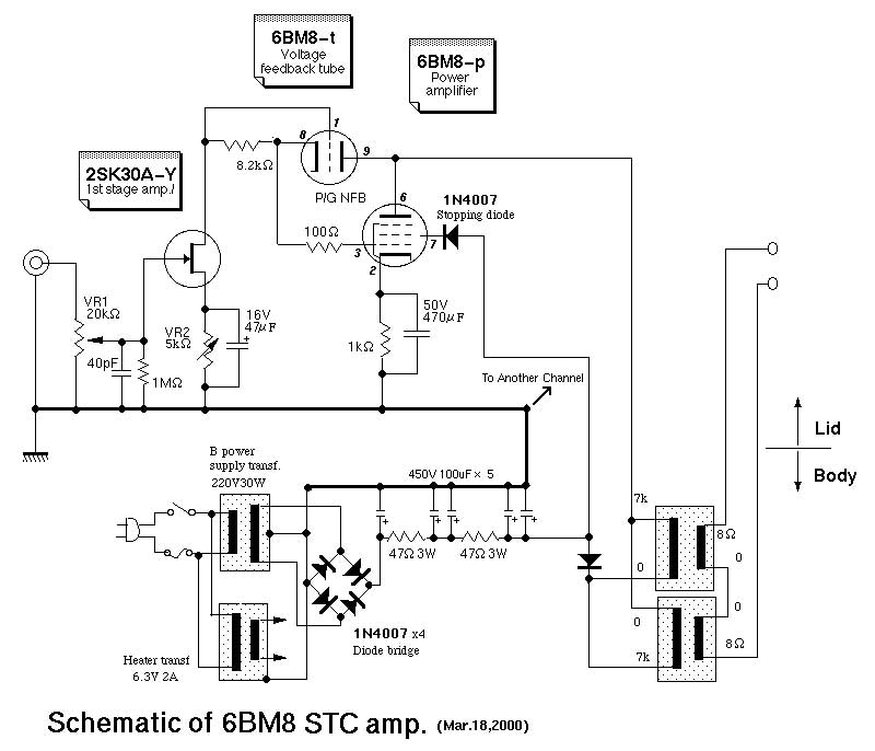

Mer som lite inspiration för framtiden,  Tre förstärkare på samma tema - STC. Förkortningen utläses Super Triode Connection, och innebär att signalen från utgången återkopplas via trioden i ECL82 och i princip gör att, fastän utgångsröret är en pentod, kommer ljudet att ha en "triodsignatur". Har sett den här varianten med transistorer och tom effekt-OP på utgången men med en triod i återkopplingen. Trissan och pentoden på ingången är en strömgenerator.
Måste tillägga att jag testat de två första.

soundbrigade. Tack för dina länkar, tips och förklaringar. Jag har sett den där triodfeedbacken förut men inte riktigt klurat ut vad den var bra för. Men nu förstår jag
