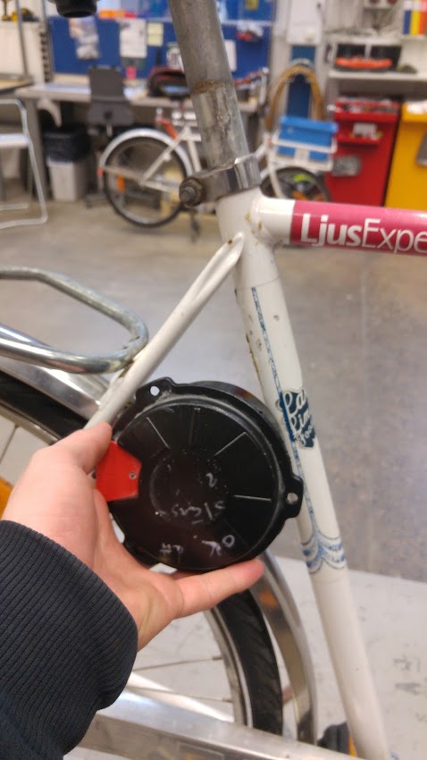

Ärvde farfars gamla monark för några år sedan. Har cyklat på den till och från, riktigt skön cykel. Uppdaterat med nya wirar, däck och cykelkorg. Har nyss flyttat så jag har ca 5km till jobbet, dock väldigt mycket backar. Tänkte börja cykla till jobbet men det kändes jobbigt så lite extra skjuts på cykeln tänkte jag borde hjälpa....
Cykeln innan jag började skruva.
En 24V fläktmotor som borde passa.
Svarvade ett axelfäste som jag även gjorde gängade hål i för att fästa hjulet som skall gå mot däcket.
Plastpucken som går mot däcket. Första versionen blev lite stor, 90mm i diameter så efter lite provande så svarvade jag ner den till 65mm för mer rätt utväxling. Då landar motorn på ca 1500rpm vid 30km/h. Motorn är specad till 3000rpm men effekttoppen på en DC-motor ligger oftast betydligt lägre. Vi provcykling drar den ca 28A vid 24V så den förbrukar en bit över 650W. (Som referens: En vanlig elcykel som är godkänd i sverige får bara ge 250W och bara hjälpa till upp till 25kmh.)

Kul, ser verkligen bra ut. Jag håller också på med en friktionsrulle till däck. Men vill försöka fästa aggregatet så långt ner som möjligt.
Det är ju löjligt hög frigång på en cykel. Det blir också en Monark. Jag har min Cresent Elcykel som jag tycker är helt underbar.
Försöker att använda den bara i backar!

Tack Lasp, kul att bygget uppskattas, Ja, markfrigång, men man vill ju inte riskera att skrota motorn bara för att man cyklar upp eller ned för en trottoarkant. Om du vill ha ned den för tyngdpunkten så förstår jag. Annars kan jag verkligen rekommendera det stället jag satte den, det finns massor av saker att skruva i så att bygga fästen gick smidigt.

Bra bygge, snyggt att måla upp efterhand också! Men har du rullen ständigt på? Med det fjädrande anlägget!
Varför bytte du justering?
Jag funderar på anlägg vid behov!

Yes lasp.
Ja, rullen ligger på hela tiden. Har provcyklat och den ger inget motstånd som man känner av. Får se hur det känns när jag får cyklat lite mer.
Jag bytte skruven till justeringen när jag svarvade ner rullen från 90 till 65mm. Den andra skruven blev för lång. Om det var det du syftade på?

Bra svar. Jo det var det jag menade. Har du räfflat rullen eller räcker däckets gummiyta för friktion?

Rullen är av nylon så den var ganska glatt efter svarvning. Jag har slipat av den tvärs rotationsriktningen med grovt sandpapper. Har inte haft problem med att den slirar, inte ens när jag provcyklade i regn.
Har funderat på om det har med geometrin att göra. Att när man gasar så vill motorn dra mot däcket vilket borde ge ytterligare kraft mot däcket utöver fjädern?
