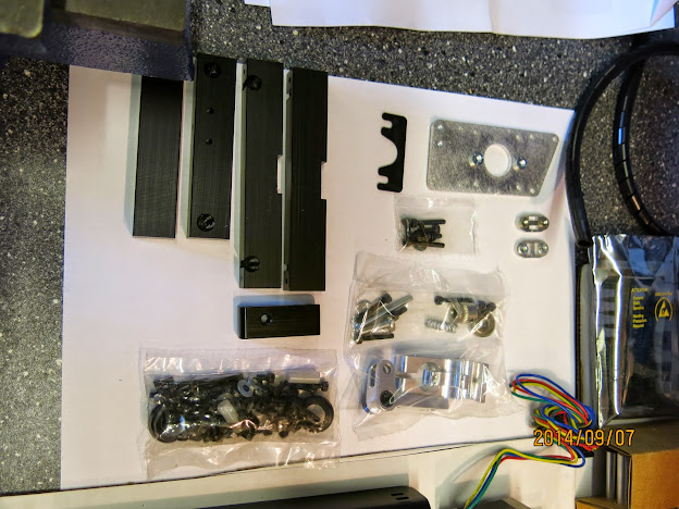

Uppackad och inventerad. Lite mindre delar till den här. God kvalitet på materialet.
Allt är i bockad, pulverlackad stålplåt av 4mm tjocklek och laser/vattenskuret. Fin ytbehandling
och inga märken eller skador tack vare god packning. Alla stänger håller hög finish och rakhet.
Lite detaljbilder på komponenterna.

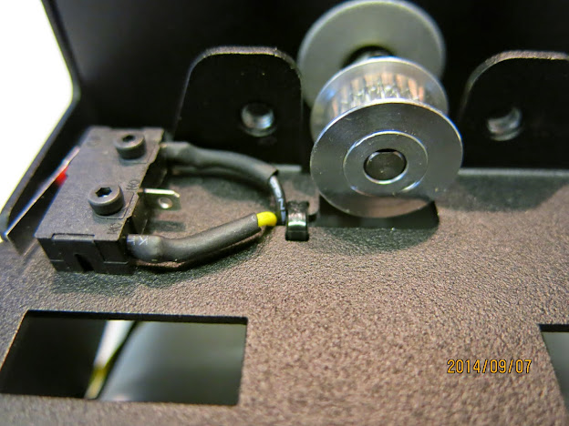

Observera att man måste dra ner och strappa kabeln innan montering av stegmotorn ;). Gör om
gör rätt!
Bra passform på hålbild och fästen. Observera att kablarna är utvikta på bilden vilket är för frigång
av tandremshjulen på nästa bild.

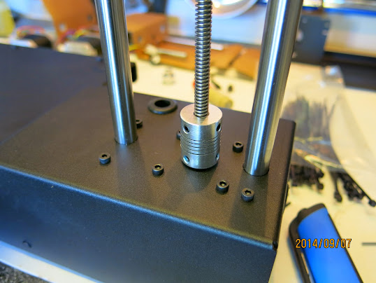

Z axelns flexibla koppling.

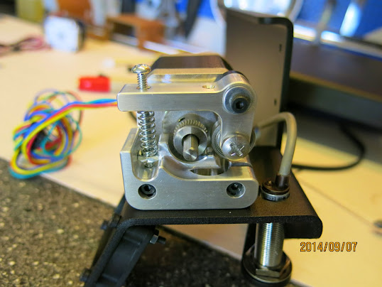

Extrudern med motor och värmare/munstycke monterat.

En liten sak jag upptäckt är att kopplingen på Z måste modifieras! Det är en flexibel koppling som fjädrar vilket gör att
Z inställningen flexar hela tiden någon tiondel. Blir inte bra så jag har fixerat den genom att sätta krympslang runt den.

Ett annat alternativ skulle kunna vara att byta kopplingen mot en klokoppling som inte fjädrar på samma sätt i längsled http://www.worldofcnc.com/collections/c ... m-coupling

Absolut, har inte kommit runt till det bara :) Lathet jag vet ;)
