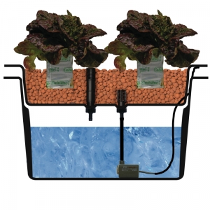

Är den tänkta funktionen med 3-vägs vatten solenoider att vattnet går in i en anslutning och lommer ut i 1-av-3 utgångar?
Varför behöver den fungera åt båda hållen? kanske en ritning på vattenflödena skulle underlätta ;)

Ebb o flod funkar på så sätt att man pumpar upp vatten och sedan pumpar tillbaka vattnet när allt är blött.
Kanske den här bilden ger en bättre uppfattning
Pumpen trycker upp vatten under en stund, och sedan får det som inte har sugits upp rinna tillbaka.
Fast i vårt fall så pumpar man tillbaka överflödet då bänkarna har mycket mer tomrum så behövs mycket mer vatten än vad växterna kan suga upp.

Du har inte funderat på att använda auto-siphoner istället då för att släppa ut vattnet genom solenoiden?

Varför inte använda två vanliga solenoider? Eller missar jag poängen nu?

En trevägs borde ju utan problem kunna ersättas med två stycken tvåvägs? En till pumpen, och en till ett separat "avloppsrör". Så får man ju naturligtvis se till att stänga avloppsröret när man pumpar (och tvärt om, antar jag). Edit: Henrik var snäppet snabbare... :P
