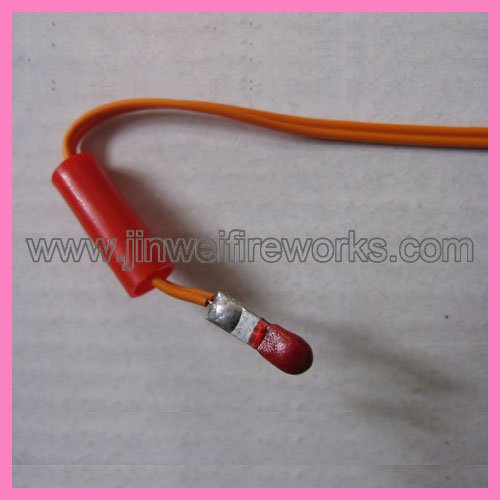

Meduza: Med tändsats. ca 1,6 ohm.

Då börjar du sikta på snarare 0.5mA-5mA än 50mA testström, där ligger de flesta kommersiella produkter, även om det säkert fungerar känns 50mA klart i högsta laget...

Enligt spec från leverantör efter närmare titt så står det ".04 amp" som "Maximum test current".
"Recommended Min. Firing Current" är "1.00 amp".
Tyvärr så tycker jag att talonklämmorna är opålitliga. Tänder inte alltid. SFI har inte kört med än. Dock behöver jag kunna stödja e-match.
Under test så skickar jag signal typ 0,1 sekunder för att se om den är kopplad eller ej.
Provade att skicka testsignal med 2 olika tändare vid 2 olika tillfällen i 24h utan att någon gick av.
Jag misstänker att tiden som testsignalen skickas påverkar tändaren ifall det är "nära" max strömmen?
