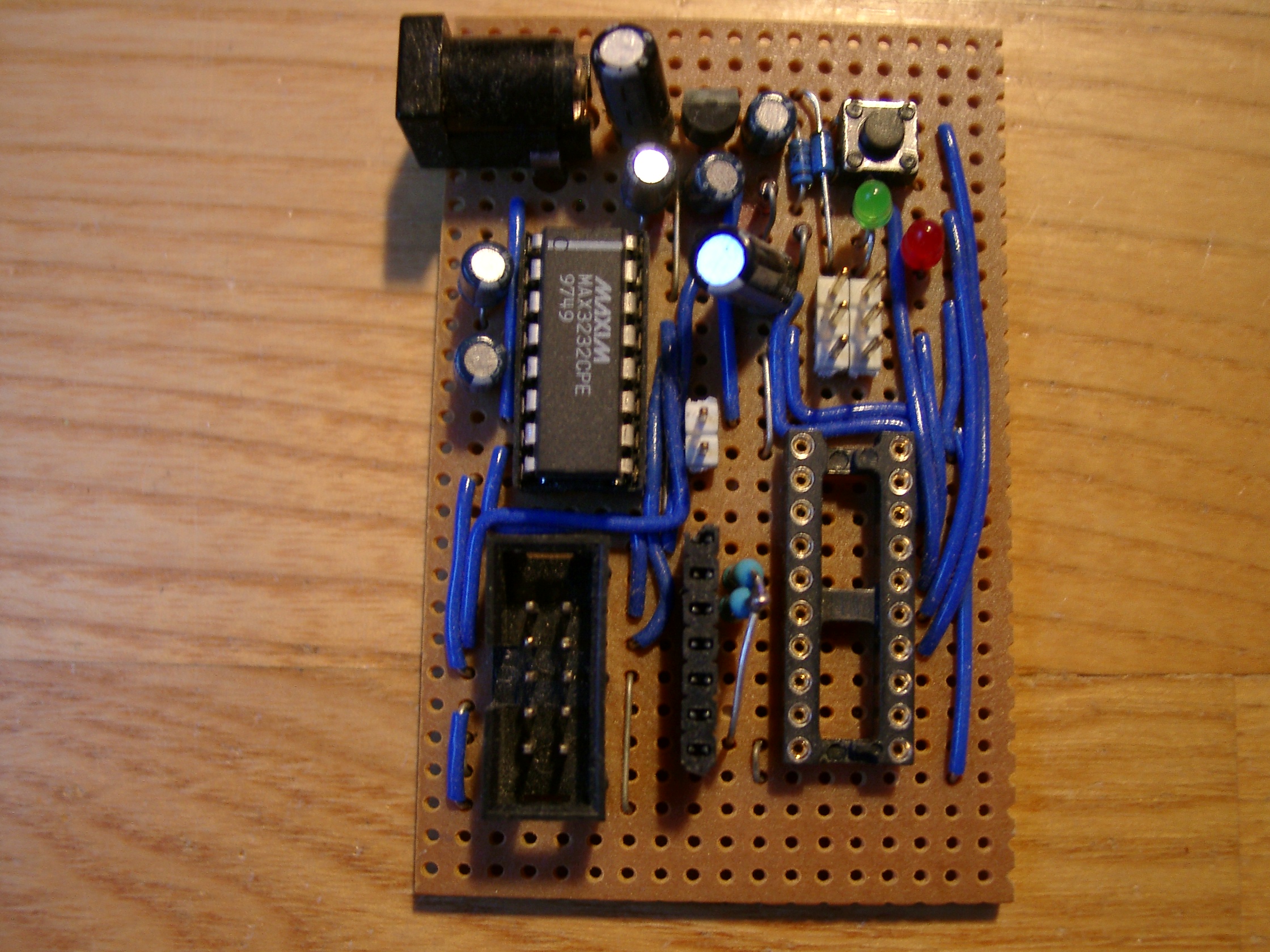

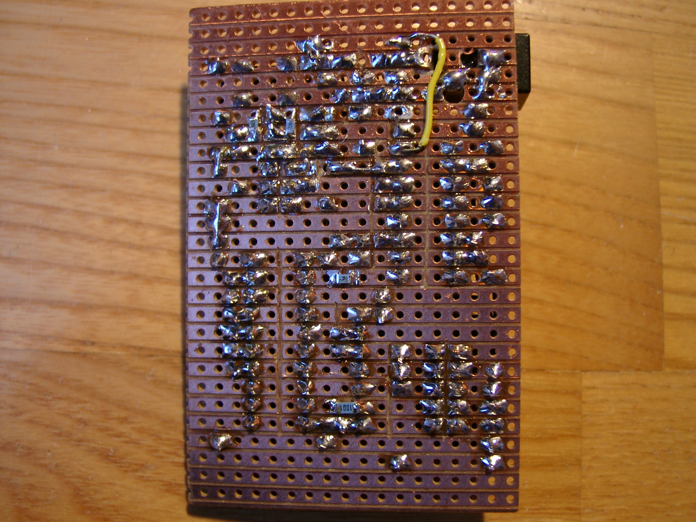

Jag kör ganska mycket med Vero (genomgående banor). Tycker det funkar bra. "CAD-ar" då på rutat papper. Det stora lyftet är när jag slutade använda handfräsen för att kapa kopparbanorna i hålen till att använde Dremel(kopia) med kaptrissa. Numera kapar jag oftast banorna mellan hålen istället för i hålen, såsom med handfräsen. Byggar ofta väldigt kompakt på detta viset.
En fördel är att man lätt kan motera ytmonterat över en kapning.

Jag gör som ie, med tillägget att jag alltid ser till att dra en kniv mellan banorna för att bryta ev. överlödningar. och kontaktsöker innan spänning såklart bana mot bana.
