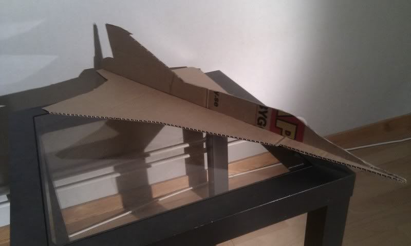

Jag har lite planer på att bygga ett flygplan i depron rätt snart. Men jag har ingen aning om vad jag behöver för motor, esc, batteri och servon. Så jag tänkte att ni skulle få hjälpa mig lite med detta.
Skar ut ett plan nu i papp lite snabbt för att se hur det skulle se ut. (yes, från en cheapy kartong :lol: )
Den är 750mm lång och har en spännvidd på 470mm. Kommer nog bli rätt fult med en propeller där fram, men det kanske går få till den där bak istället ? Känns förövrigt som att den kommer bli lite smått svårflugen jämfört med en "vanlig" med raka vingar och så ?
Men men, vad tror ni om detta ?

Draken? Blir snygg den där!
6mm depron antar jag, när den blir så stor - eller?
Självklart ska du ha motorn i aktern, nåt annat kommer inte på tal.
Har du sett den här lösningen?
http://www.hobbycity.com/hobbyking/stor ... oduct=9001
Klart snyggast + att ljudet från EDF bara är såååå skönt. =)
[edit] Rätt lika storlek som den jag länkar till, så du borde kunna sno den setupen rätt av... [/edit]

Coolt.
Betänk dock att en sådan konstruktion måste ha en radio som fixar V-tail mix (Finns lösa oxo).
Sen tror jag den där behöver god fart för att bli styrbar (Endast fartvinden över rodren i och med propeller bak).
Den skulle se bra ut med EDF :vissla:

Tack för snabba svar :) Och självklart är det draken =)
EDF Vore nog inte helt fel. Och om man placerar den som på planet du länkade till så borde det väl blåsa på rätt bra på rodren med.
Jag behöver även köpa radio, och den bör då klara V-tail mix alltså ? Tips på radio ? Har för mig att du Hubben länkade till nån i någon tråd som skulle vara bra och inte heller så dyr ?

Har du aldrig flugit innan så är det inte rekomenderat som förstaplan, garanterat svårfluget.
Bara ett tips på vägen, alltid trist och lägga ner en massa tid på en kärra och sen göra skrot av den inom 5sekunder. :doh:

Hobbycity.com är ett bra ställe att handla på. Köp dock inget som är restat, för risken är att du får vänta lääääääänge...
Jag har ett par polare som lärt sig flyga med den här:
så nog går det lära sig på jet-modeller oxxo. F22:an är jättesnäll och trevlig om man inte har allt för stora roderutslag.
Bygger du kärran lätt så blir det inga problem att flyga sakta... men då pallar den inte vind.
Med en EDF i kroppen borde du kunna få lite vind på rodren.

Ett tips bara om det är din första kärra. Lägg inte ner så mycket tid på byggandet. Skär ut profilerna, limma ihop dem och fixxa nåt enkelt bra sätt för roderlänkagen. Limma servon mot kroppen bara. Då gör det inte så mycket om/att du kvaddar den, för det går ju snabbt att laga eller bygga en ny. =)

Borde jag kanske bygga ett plan som inte har typ hela vingar som det jag tänkte, utan liknande det som du Hubben länkade till ? Verkar bli lite mer lättfluget på det viset ? Men vafan, själva byggandet är ju halva nöjet så det är väl bara att testa.
