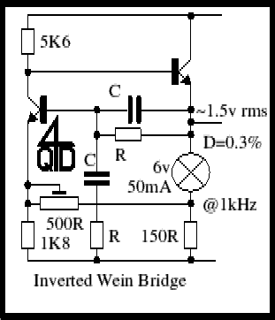

Problemet är att det ska vara DIY-enkelt. Ingen avancerad mätutrustning för att ställa in kretsen, multimeter ska vara tillräcklig. Den måste vara skapligt stabil, med avseende på frekvensen. Det är därför "glödlamps-motståndet" finns med. Distortionen tror jag inte är så intressant, efter som vi inte ska "lyssna" på den. Den ska bara driva motorn.
Drivsteget ska vara en enkel billig liten krets på tre ben, audioförstärkare. Tanken är att den ska kunna vara utbytbar beroende på val av motor.
Motorer, ett typexempel.
Utan att vara kunnig i "ekektronik-skrået" ser jag krets typ "xr2206", eller den redovisade kretsen med 11 komponenter. Den viktigaste egenskapen är att den ska hålla frekvensen stabilt. Jag menar att efter tio minuters körning ska inte hastigheten har ökat eller minskats +-1%.
