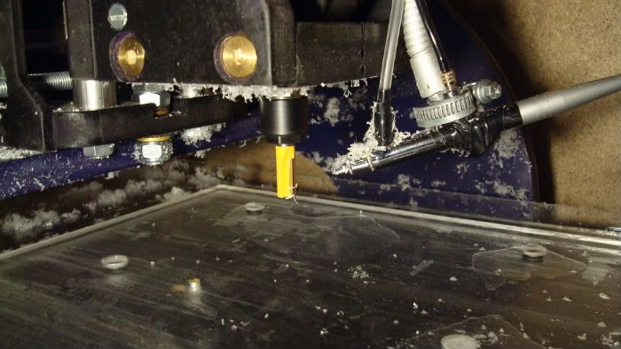

Jag blev i alla fall klar med min "konvertering" nu i eftermiddags och det blev väl ungefär som jag skrev två poster upp med några ändringar. Så här gjorde jag tillslut:
1. Baljan gjordes i 3mm PMMA. 15mm höga sarger/kanter.
2. Själva arbetsbordet (som jag ville ha i Delrin) fick bli i PMMA det också. Var tvungen att köpa hela plattor om man ville ha POM från plastgrossisten. 15mm tjock var den i alla fall.
3. Inget (utom sargerna på "baljan") limades ihop. Istället så drog jag fast det hela med 9st genomgående M6-bultar och islagsmutter på undersidan av "orginal-bordet".
4. Jag valde att lägga O-ringar under bultskallen och även mellan de två PMMA-skivorna. Var dock lite snål med försänkningen för den sistnämnda och därför samlas det ett tunt lager vatten mellan PMMA-skivorna. Vet inte om det blir märkbart instabilt med dessa O-ringar men jag kör på så här tills vidare. Eftesom inget limmats så är det ganska lätt att ändra på konstruktionen.
5. Det hela planfrästes med 10mm pinne från Clas i sjön (se posten ovan för länk) och spår för "T-skenorna" frästes. Skenorna åkte i och skruvades fast med 5 försänkta skruvar vardera.
Hur blev det då?
Tja, typ så här:
Är hon inte vacker? Hon har till och med fått lite färg på sig.
Vatten åtgången är minst sagt sparsam (typ 1 liter i timmen
) men det fungerar ändå jäkligt bra! Så man kan väl säga att jag är helnöjd!

Närbild på dimkylningen. En Clas-Airbrush som får luft från en gammal kylskåpskompressor (i andra ändan på den svarta slangen) och såpvatten från en PET-flaska med en fastlimmad slang i ett hål i botten (i andra ändan på den transparenta slangen). Flaskan kan skymtas till höger i första bilden och skall för övrigt bytas ut mot ett större "kar" som jag hänger i taket på lådan. Tar bild på det hela då den är på plats. Själva upphängningen av airbrushen löstes VÄLDIGT smidigt med en "svanhals" från en gammal IKEA väckarklocka vi hade liggandes. Perfekt stabilitet och flexibilitet! Tyvär så säljs inte klockan av IKEA längre. Annars skulle jag rekomendera den starkt då den till och med passade perfekt i ett hål som redan kom borrat från jojje men aldrig användes. Allt detta helt utan modifieringar. Ibland ska man ha flyt också...

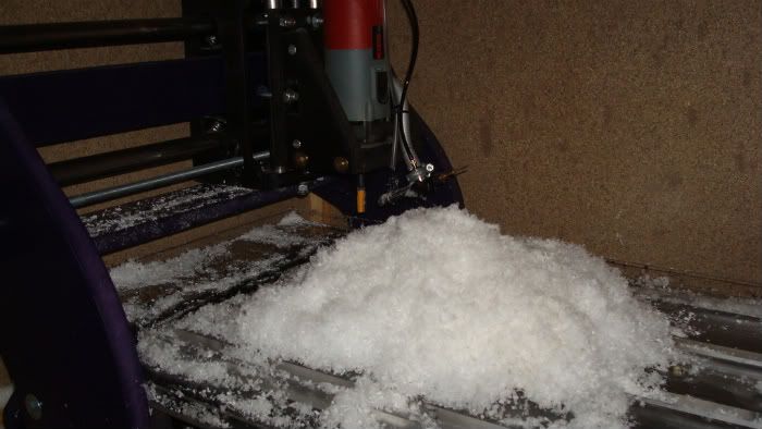

Den lilla snöhögen som blev när jag frästa ut "T-skenespåren". Dålig bild men jag ville få med den ändå.
Fan vad mycket trevligare det är med plast-spån än typ MDF damm som flyger runt och sätter sig överallt. Det här är det ju bara att kara bort så är det rent sen!
