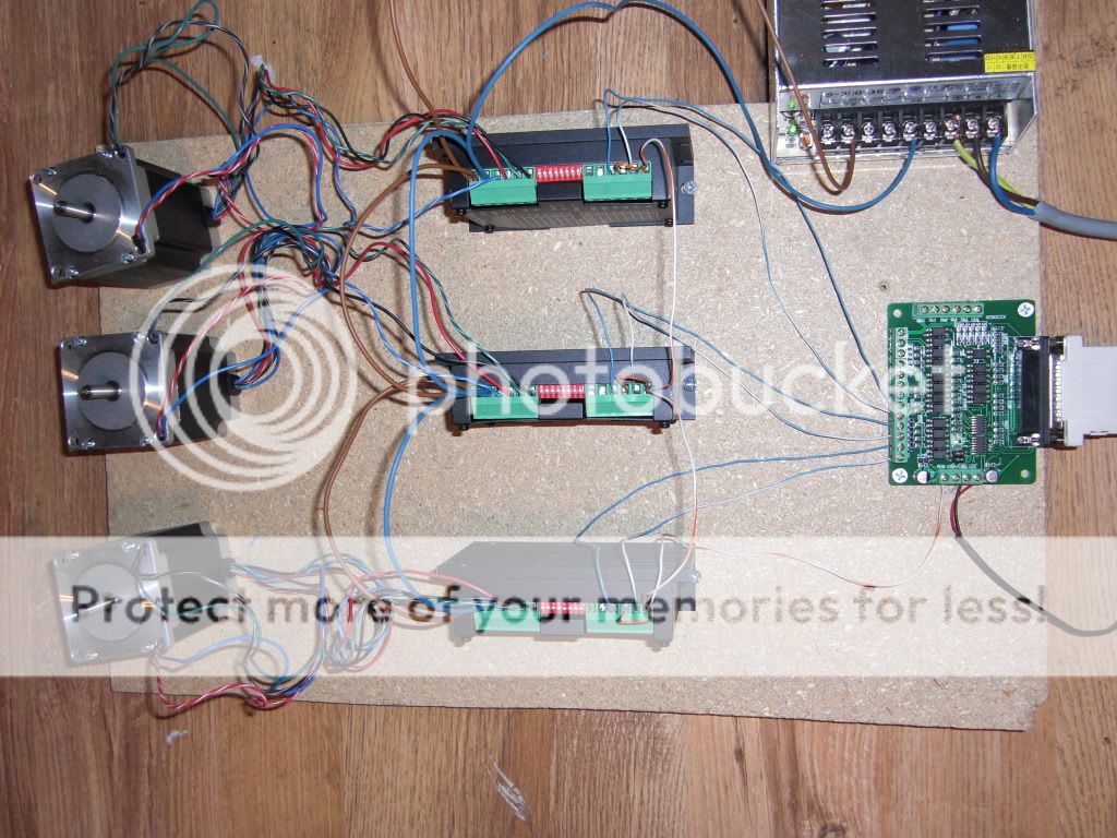

Dagen efter jag pratade med JB så låg det ett nytt agg i lådan. Funkade så fort jag kopplade in nätströmmen 8)

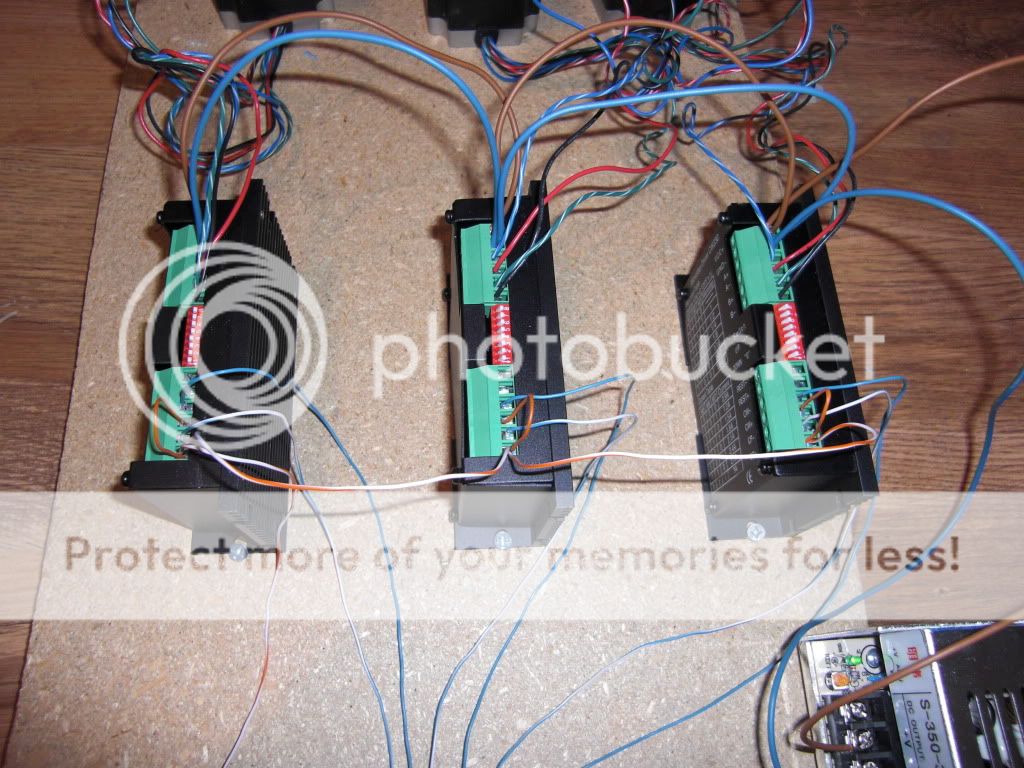

Agget lyser grönt och styrningarna rött. Men fortfarande får jag ingen rörelse på motorerna. När jag håller på och ändrar inställningarna på datorns portar eller slår på datorn så hackar motorerna några steg. Tror att det kan vara styrningan sin jag inte har ställt in rikigt. Försöker tyda schemat som är målat på dem men fattar inte ett smack :doh:
Det är 8st flippar i det röda området. Dessa skall ställas in efter schemat längst ned i denna länk:
http://www.brundin.biz/images/cw230.JPG
Jag vill ha 3A och 1/16 steg, hur skall flipparna stå då??
Problem 2 är inkopplingen av stegmotorerna. Har gjort som det står här:
http://www.brundin.biz/images/extra/gui ... motors.pdf
Alla tre motorerna är kopplade på lika sätt.
Men kopplingschema visar tre olika varianter:
http://www.brundin.biz/images/datasheet ... chema1.pdf
Vilket ska man ha? "Seriell drivning" "Parallell drivning" Motorerna skall driva Y, Z, X '
Det tredjer alternativet i kopplingschemat visar färger på sladdar som inte finns från motorerna: GUL, VIT, BRUN???
Känns som om det är nära nu :humm:
Driver.test visar helt rikigt, inga konstiga störningar.
Mvh Blåbär

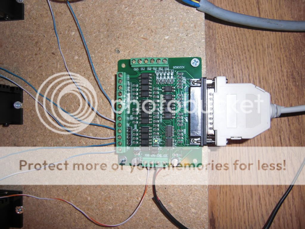

Är det ingen som använder dessa styrningar och BoB till Mach3?

Tycker det ser ut som om det fattas en kabel till jorden på drivningen av optokopplaren.

Jag har inte lusläst din tråd men drivarna liknar dom vi köpte i MrMister samköp... Jag hade problem att få dom att reagera och jag misstänker att du kan ha samma problem... Kommer inte ihåg exakt nu men det hade att göra med att "enable" ingången var inverterad. Ska se om jag hittar min tråd där vi löste problemet

Det är inte så att du glömt att avaktivera nödstopp i "ports & pins"?

Jag känner inte till något om dom drivarna, men i och med att motorerna rycker lite när du startar datorn så verkar ju allt vara rätt kopplat. Det ser ju även rätt ut på bilderna.
Felet måste ligga i någon inställning i datorn.

Jo det låter uppenbarligen som att endera enable inte är konfigurerad rätt eller att nödstoppet är i.

Hittade en bättre förklaring hur flipparna på styrningarna funkar: http://www.mpja.com/download/17451ms.pdf
Säg att jag vill ha 1/16 steg och 3A, visst blir det såhär då: 1-1-0-1-0-1? men flipp 4då? Står att nummer 8 inte ska va med :?

Microstegen stämmer, men stömbegränsningen för 3A ska vara 1-1-1 (dvs off-off-off).
M4 kanske inte används. På mina (har likadana som PeterH) så används någon av switcharna mellan steg och störm till en annan typ av strömbegränsning.
Men det skilljer nog mellan olika drivare. Lite konstigt att databladet inte är fullständigt.
EDIT: Jag hade problem med att få fart på mina drivare. Det visade sig att jag var tvungen att ha båda pinnarna till Enable höga.
Jag måste även köra med strömbegränsar motstånd på alla ingångar annars bränner jag optokopplarna i drivarna (been there, done that. twice).

Äntligen!
Efter alldeles för många om och men ohc byte till annan dator så är fräsens axlar i rörelse. Steg 4 och 8 på styrningen används inte, så då blev schemat ganska så logiskt :bravo:
