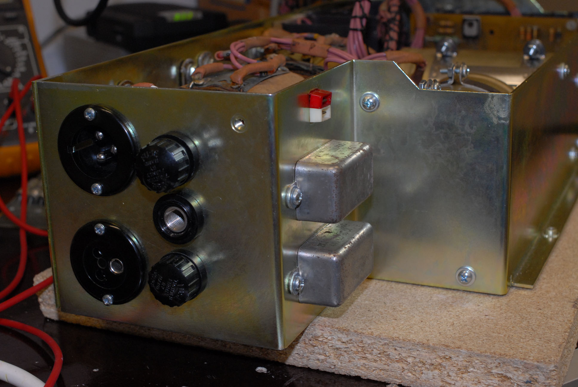

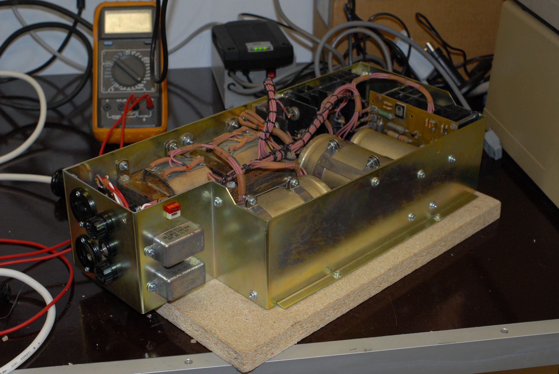

Jo, jag har ju skruvat ihop nätagget som ni kanske förstår och även testat det, med mindre lyckat resultat.
Så här blev det!
Den mittersta säkringshållaren har ingen kontakt mellan det ena lödstiftet och säkringens topp pol (via gängan). Mäter man de andra hållarna så är det hela. Inte bra, framför allt är den inte lätt att byta nu när allt sitter ihop. Och dela det, nej tack.

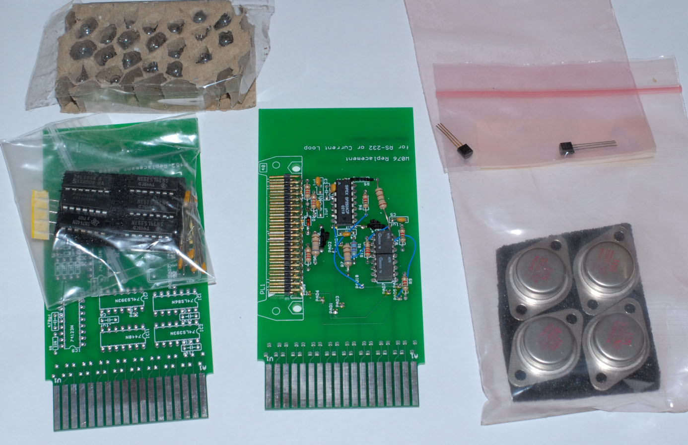

Lite tyst här på sistone, har försökt laga nätagget ett tag, det tar veckor att få hem gamla komponenter...
Men nu tillslut dök detta upp med posten i början på veckan. Först glödlampor till fronten (de jag köpte innan passade inte). Sen två nya kort som ersätter baudrate-generatorn och serieinterface korten. Detta för att man ska kunna köra RS232 mot maskinen, dessutom lite snabbare än original. Så slipper man strömslingeomvandlare när man vill köra mot PC.
På sikt ska den gå mot en ASR33:a. Men en sådan har jag bara nästan plats med.
Sen fick jag lite trissor till nätdelen och när jag bytte den misstänkta 2N3055:an så funkade den. Lastade den med 2A och mätte ~15mV rippel på skåpet. YEZ!

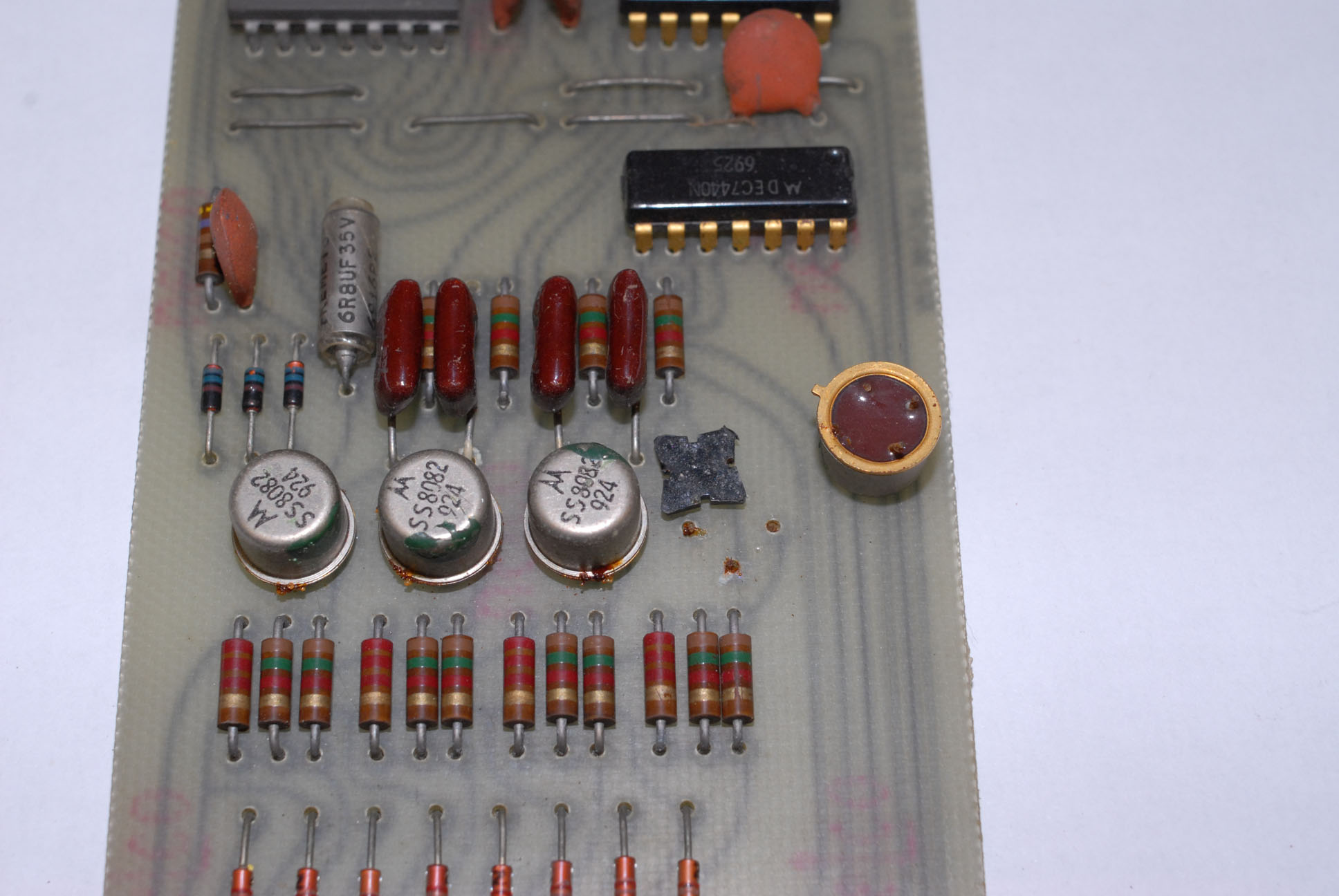

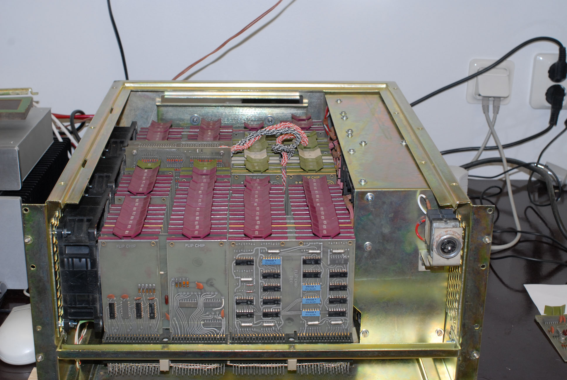

Idag har jag lyckats jobba med PDP:n en del. Här kommer resultatet!
Detta är det nuvarande skicket! Nätdelen är reparerad och tillbaks i datorn. Alla korten de sk "Flip chip" modulerna är också på sina platser. Har gått igenom alla korten och rengjort dem en aning.

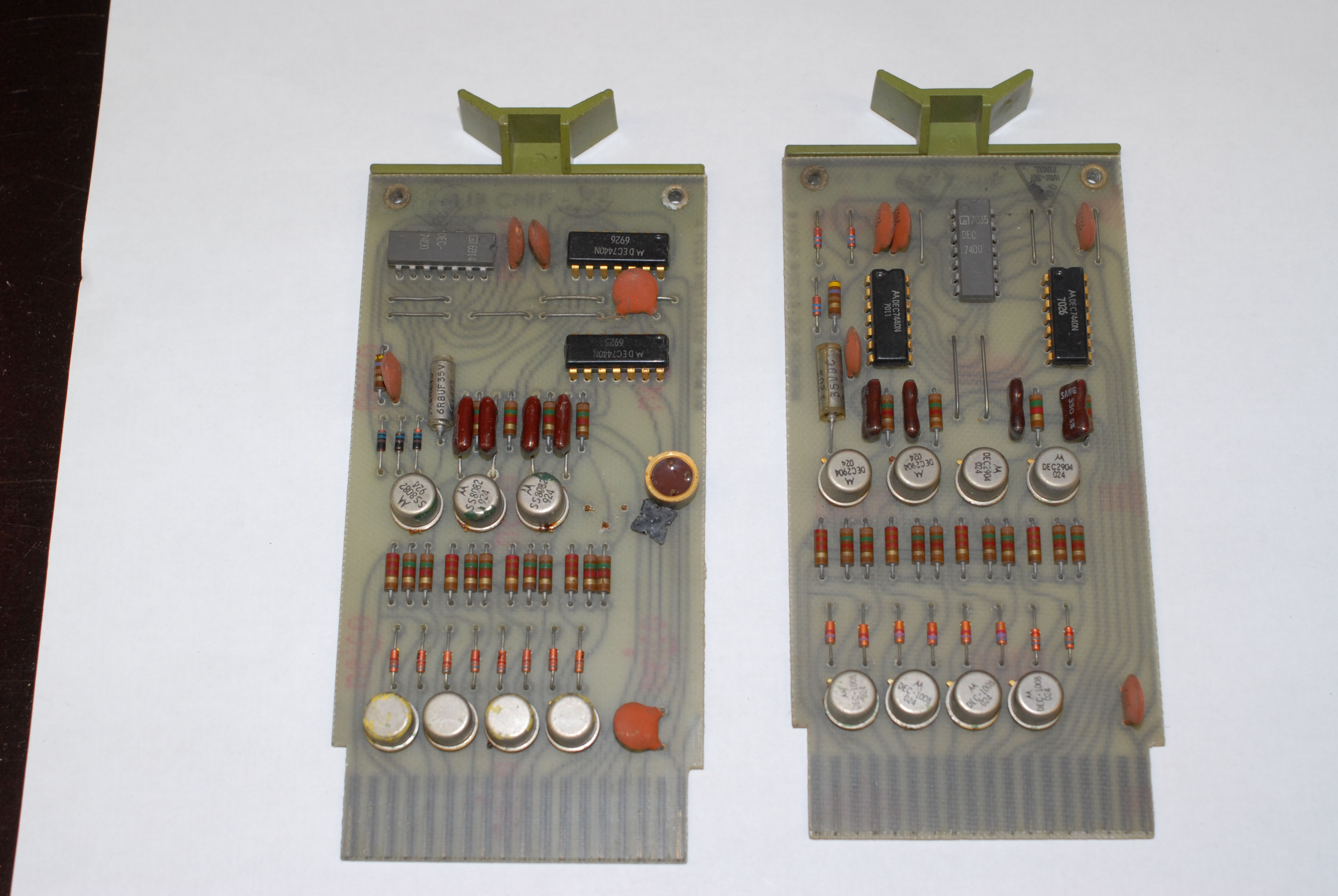

Tidigare när jag delade datorn innan förzinkningen så trillade det ut en lös transistor. Jag hoppades inte att den hörde hemma i maskinen men det gjorde den. Nu har jag hittat korten den suttit på. Modulen heter G221 och det är ett drivkort till kärnminnet. Här ligger kortet tillsammans med ett helt. Totalt finns det åtta stycken i maskinen.
Närbild på eländet, benen på trissan är korta så det går inte att få tillbaks den. Det är en SS8082, men den mycket vanligare 2N2904 borde funka eftersom hälften av korten är bestyckade med den.

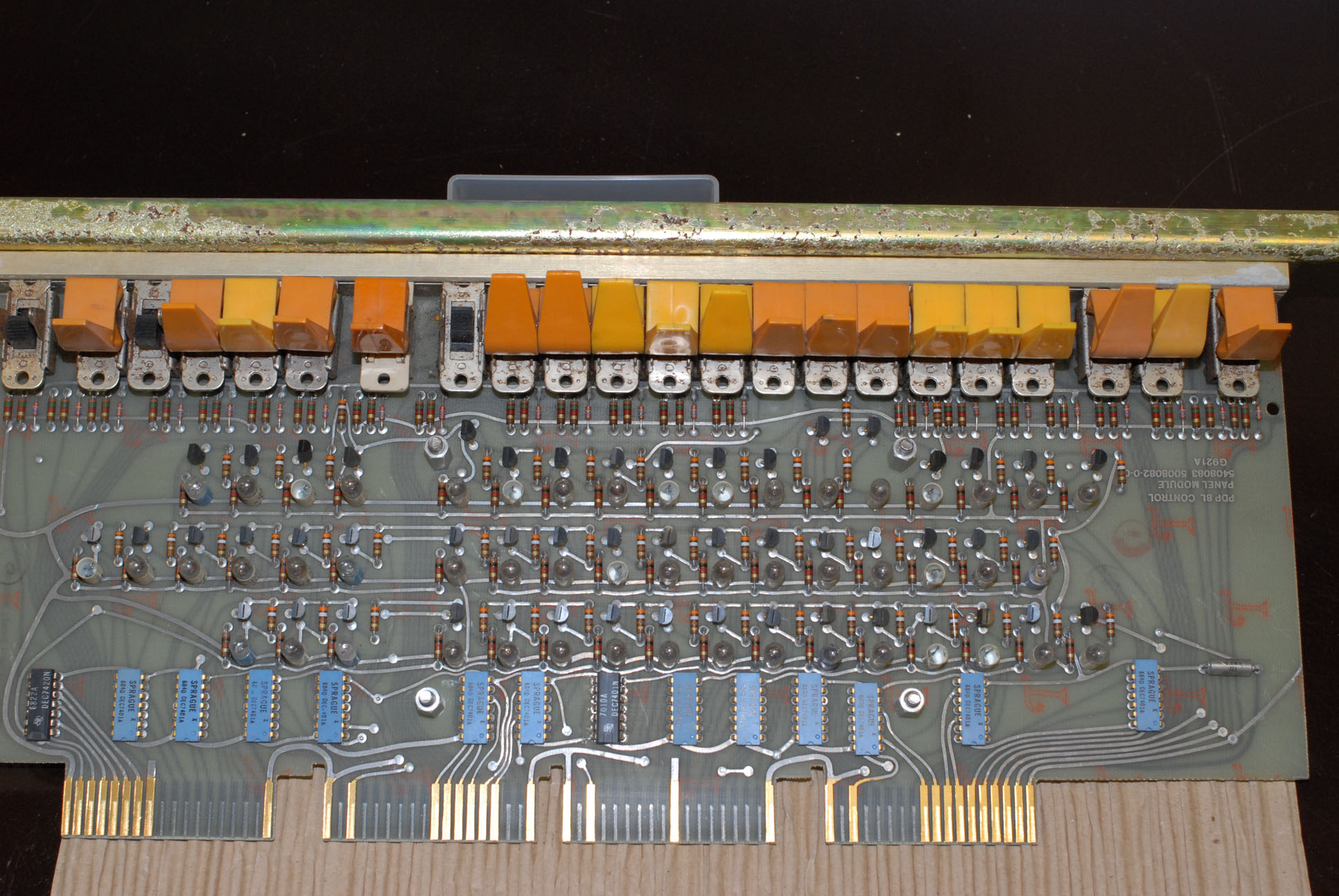

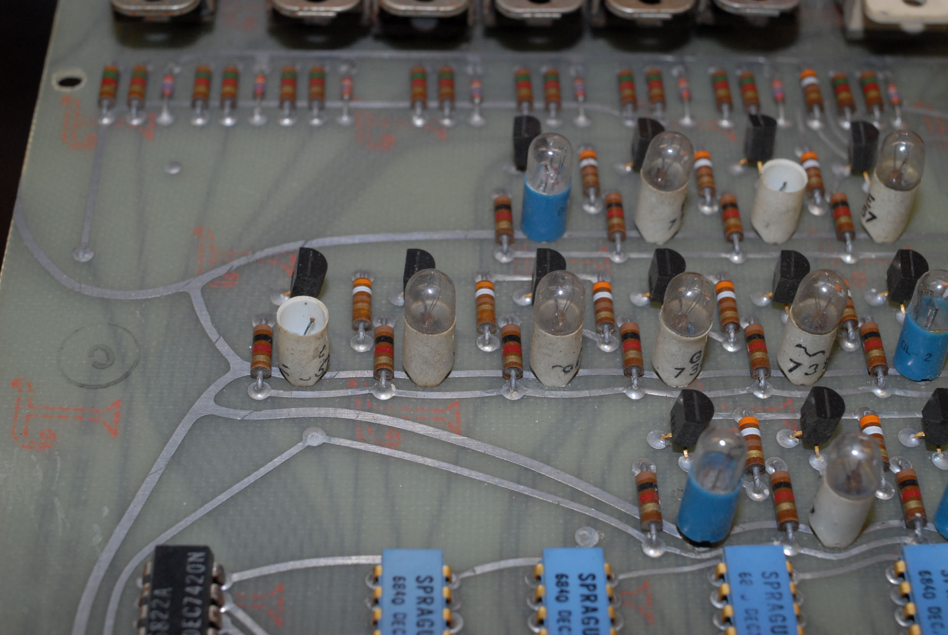

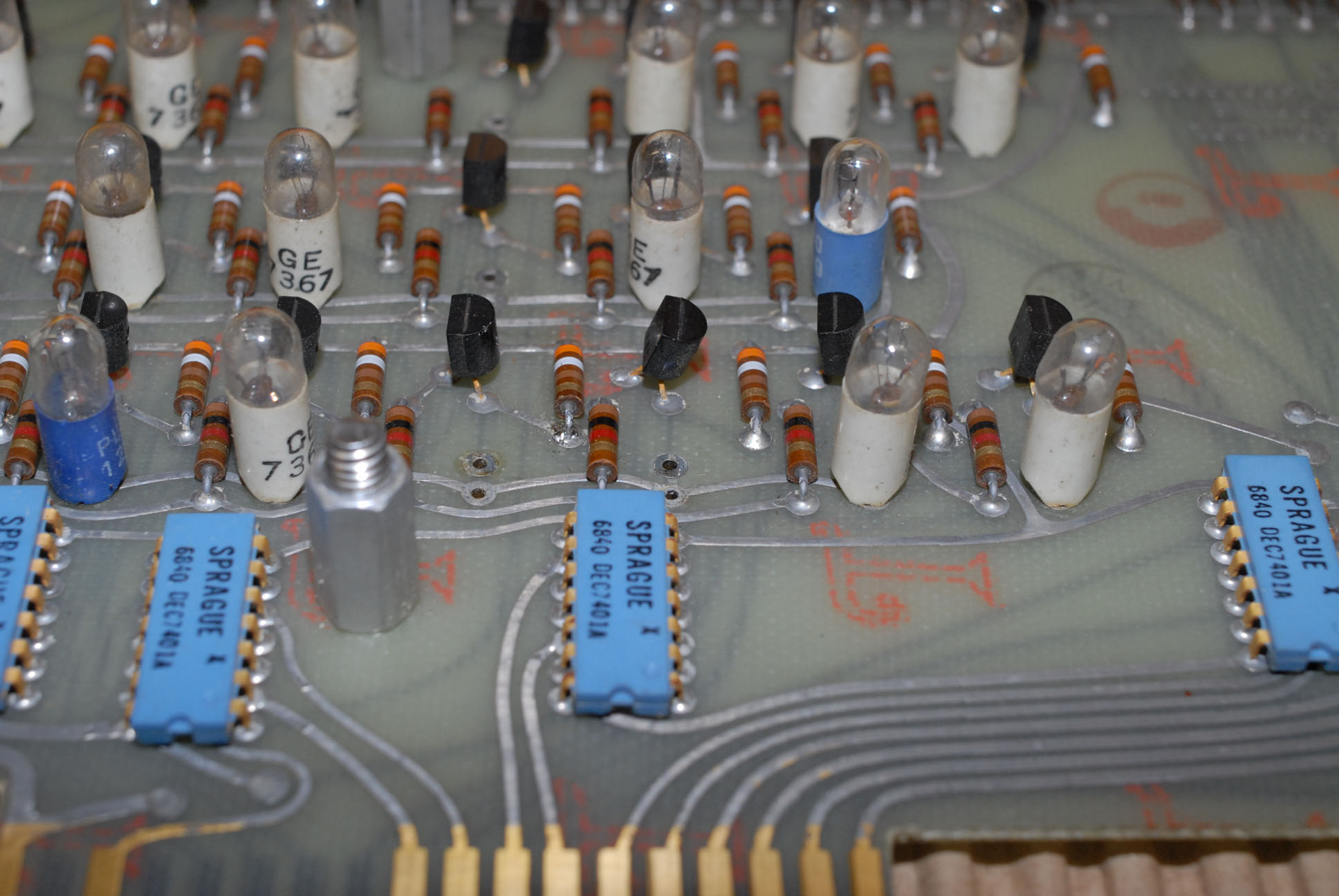

Här en bild på kortet som utgör frontpanelen, ironiskt nog det största kortet i hela maskinen. Detta är nästa sak att fixa. En del av glödlamporna är ju kass. Ett par av switcharna är också trasiga men som tur finns alla kvar.
En trasig glödlampa... Notera de blå lamporna, de är utbytta.

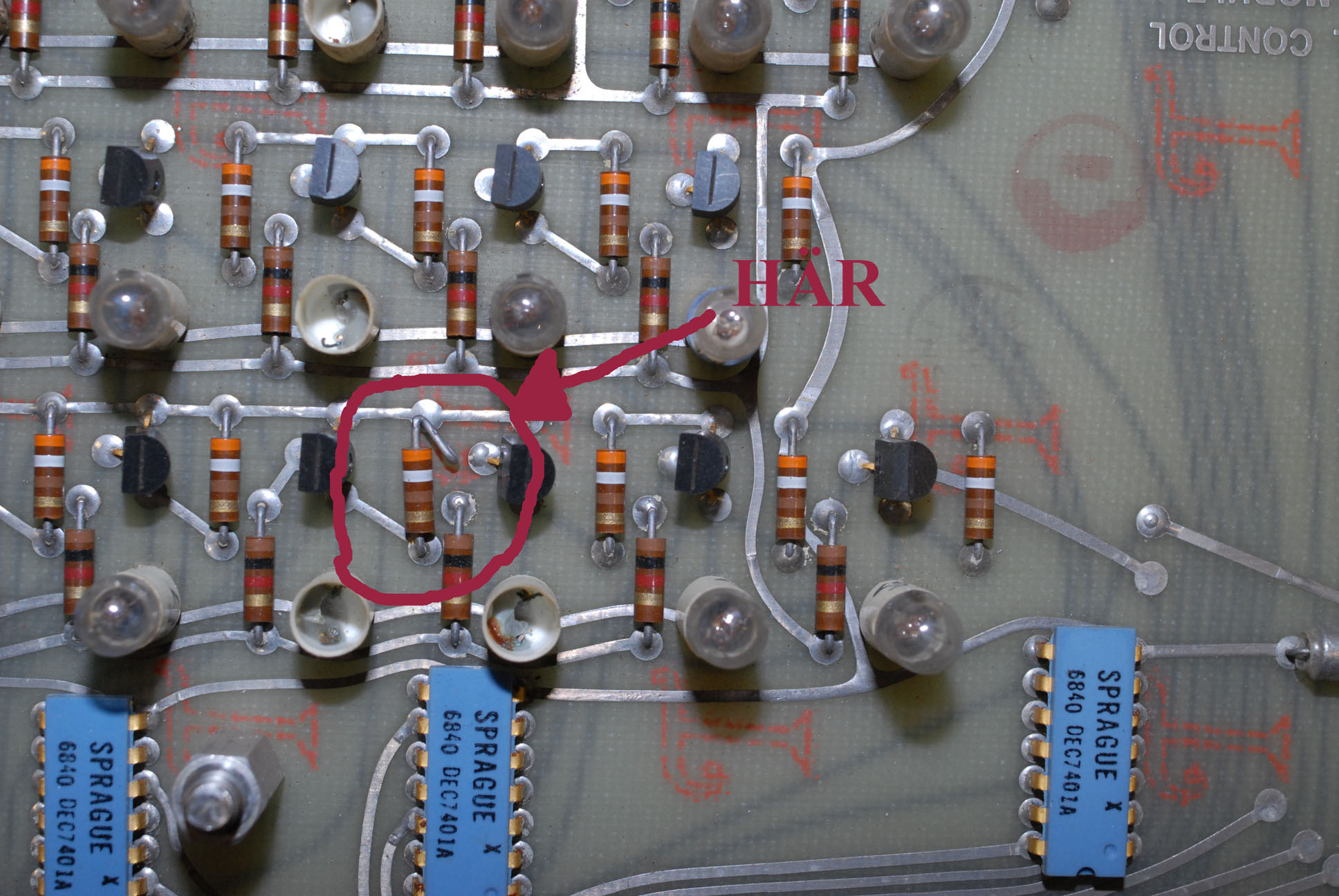

Detta är intressant, resistorns ben har böjt sig vid monteringen och har alltid haft ett ben hängande i luften! Detta måste ju fixas. Det är också intressant att ingen sett det tidigare, kortet är servat innan. En IC och flera lampor är bytta.
Bortlödda lampor och en i lödd resistor.

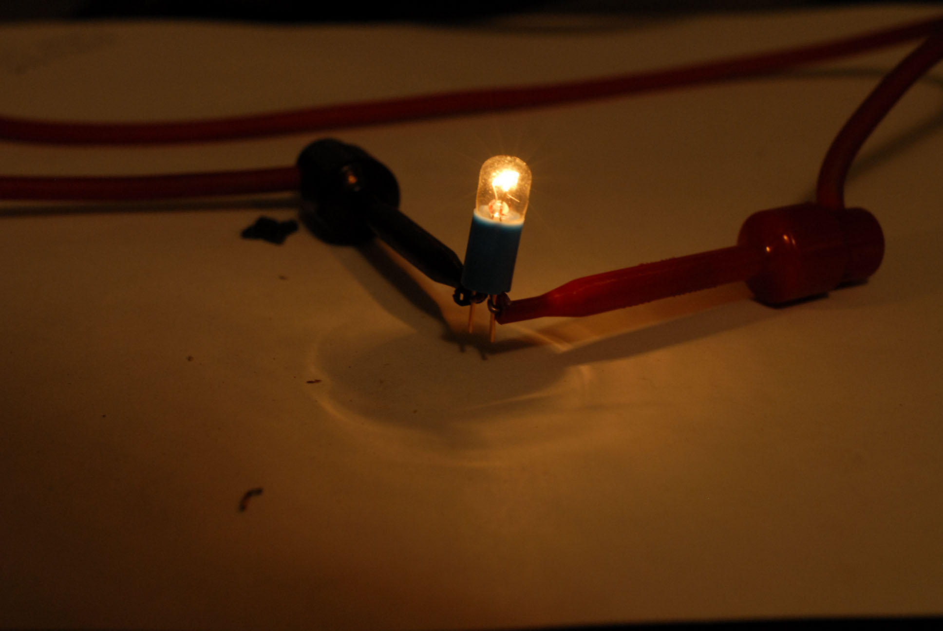

En stämningsbild, var tvungen att testa en av utbyteslamporna som ska lödas dit.
Nästa steg är att löda i lamporna och fixa switcharna sen ska fronten monteras tillbaks. Jag ska också laga modulen men den saknade transistorn. Sen ska det slås ström på maskinen!

Du har inte funderat på att sockla lamporna? Jag har sett att en del gör så eftersom den typen av lampor har lite kortare livslängd än t.ex. dioder.
Hur ska du göra med dom trasiga switcharna till switchregistret? Jag saknar ett par stycken(det är samma till PDP-8/e) och har tänkt att tillverka.
