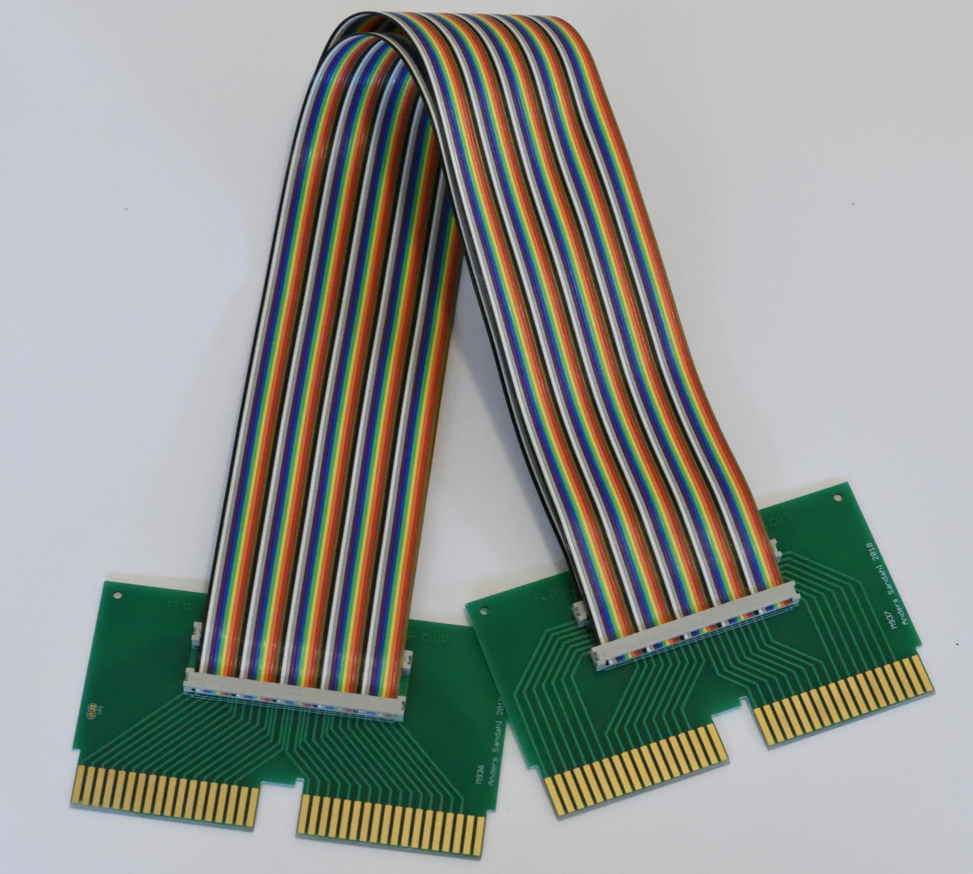

Nu till nästa del i projektet. Jag fick två PDP-8a chassin av Mattis för att få ihop delar till en liten PDP-8A. Men det blev ju bitar över och jag ställde undan dem, men inte för så länge. Saken är ju att min stora 8A är helt full, det finns inga platser kvar i bakplanet. Men som tur är så kan man förlänga bakplanet! Det kräver dock att man har en KK8E CPU vilket jag har. Man kan då plocka ut bus load kortet som sitter högst upp och stoppa i ett kort med kabel till nästa bakplan. Sen sätter man andra ändan av kabeln i längst ner i det nya bakplanet och bus load kortet högst upp!
Alla signaler kopplas inte vidare i kabeln, man behöver förse varje bakplan med egen kraftmatning. I den stora 8A maskinen med 20 slottar så sitter det två nätdelar, en per 10-slottar.
Det finns dock några problem att lösa. Nätdelen i detta chassiet är inte komplett och jag saknar kablaget BC08H, men det är ju lösbart!
Först kablaget, kontakterna i bakplanen är kretskort så sådana ritade jag upp: http://www.pdp-9.net/docs/BC08H/BC08H.pdf
Så här blev det:
Sen nätdelen, den var inte komplett utan regulatorkortet saknades. Så jag plockade ur transformatorn och kortet som sitter i bakplanet. Jag har köpt switchade nätdelar den ena ger +15/-15V 1A och en som ger 25A 5V. Detta är lite drygt vad DEC har specat sin nätdel till (20A 5V). Skulle kärnminnena suttit i denna delen så hade man behövt en rad till i bakplanet där ytterligare några spänningar måste finnas. Jag tänker montera nätdelarna på plåtbiten som sedan ska skruvas fast i befintliga hål chassiet.
Här är chassiet, kabeln med brun/blå kabel är 230V matning till fläktarna. Det är två 110V fläktar i serie.
Så här blev det:

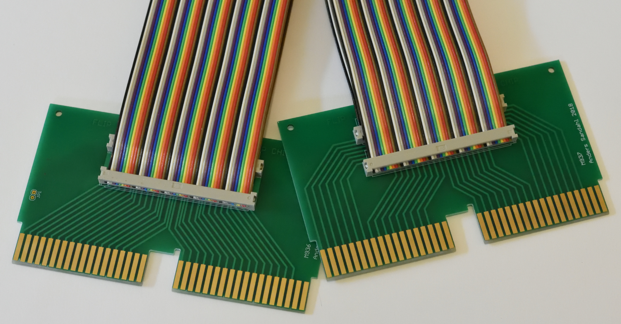

Byggde ett BC08H kablage igår.
Först pressar jag på kontakten på kabeln. Jag fick ta fram det stora skruvstycket, mitt lilla var för smalt. Löder 100 anslutningar på varje kort. Lite terapi. Färdigt!
Det blev bara ett kablage, jag hade tydligen bara beställt fyra flatkabel-PCB kontakter...
