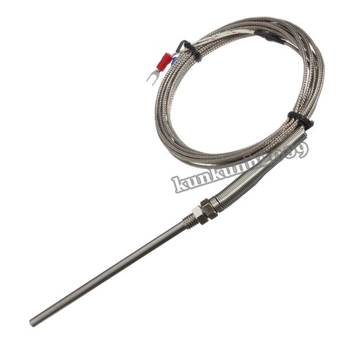

* Cirkulationspump till laddning. Ska slås på när man tänder. Har köpt en rökgastermostat från Rinkaby men den har bara 1,5 m kapillärledning och jag skulle behöva ~3-4 meter för att komma ner till maskinrummet. Danei tipsade om den vanligt förekommande PID-regulatorn.
* Shunt Esbe med shuntmotor Esbe ARA 661. Denna shuntmotor har tre tåtar, nolla, fas vänster och fas höger. Man måste då skicka spänning på rätt fas för att vrida den åt rätt håll. Finns det PID-regulatorer liknande den ovan men med två relän så att man kan styra åt båda hållen? Andra tips på hur man kan styra denna motor på ett priseffektivt sätt?

Måste rökgastermostaten sitta i maskinrummet då? Kabeln mellan den och pumpen kan du väl göra hur lång som helst?
Det skulle väl vara om man vill kunna justera den från maskinrummet då förstås.
För shuntmotorn vore väl en reglercentral till en vanlig panna det enklaste?

Jag KAN sätta den längre upp och dra sladd som du säger. Men då sitter den inuti skorstenen och är ganska svår att komma åt. Det känns bättre att ha pinalerna samlade och bara dra upp sensorkabeln/kapillärröret. Mer kabeldragning oxå.
Har du tips på "en reglercentral till en vanlig panna"? Jag har letat mig galen på Esbes sida efter nåt litet enkelt som bara styr deras motor utan att lyckas.

Jag googlade nyss... shuntreglering eller shuntautomatik verkar den korrekta benämningen vara.
Min tanke var ju att kanske hitta nån som slängt ut sin oljepanna och bytt till värmepump, och ta hand om en reglering som annars hade hamnat på skroten.
Går det inte att sätta den utanpå skorstenen? (Den kanske inte tål klimatet där?)
Jag misstänker att kapillärrör inte kan göras hur långa som helst. Då blir alternativet en elektrisk givare. Då blir det kabel upp ändå. Men då blir det en analog signal i kabeln och det är ju svårare att felsöka om det blir problem, än en ren "till/från"-grej.

En K-givare med dykrör, kan göras nästan hur lång anslutning som helst + kopplas direkt till PID:en.

Jag beställde en sån där Kina-PID från interwebs nu. Det känns lite överkurs att svetsa i ett dykrör när den bara ska detektera om kaminen är igång eller inte. Det gör ju inget om cirkpumpen går på vid 50 grader eller 200 grader. Men man vill kanske mäta rökgastemperaturen mer exakt i framtiden för att kunna justera och då är det förstås bra med bättre noggrannhet.

Typ-k givare finns ju med kapsling, bara att göra en lämplig genomföring i rökröret.

Dessa tempgivare kostar ju inte mycket så jag kanske ska slå till på några såna.
