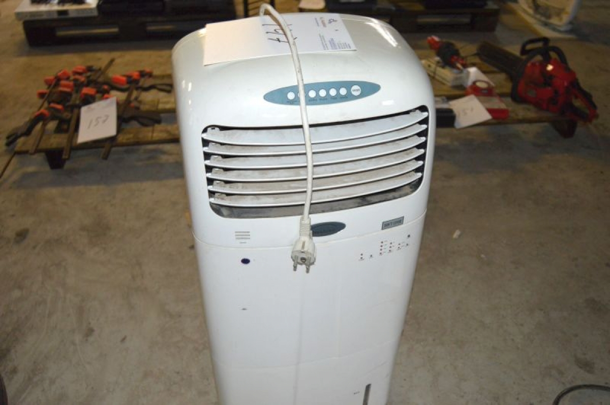

En fjärr ville inte. Kanske dåliga batterier. Så jag filmade med mobilen. Ljus utan att trycka på någon knapp
. Rev isär och rengjorde knappmattan med cremetvål och vatten. Testade med locket av, funkade. Inga skruvar, utan snap fit. Men det funkade bra, inga plastbitar flög.
Fjärren styr en meningslös "AC" med vattenbad och isklabbar. Jag använder bara fläktdelen när det är varmt. Och den har även värme. Nu när det är kallt. Så är jag lite frusen, kickar jag upp värmen nån grad.
En exempelbild på underverket. Neolume, model BS-188
