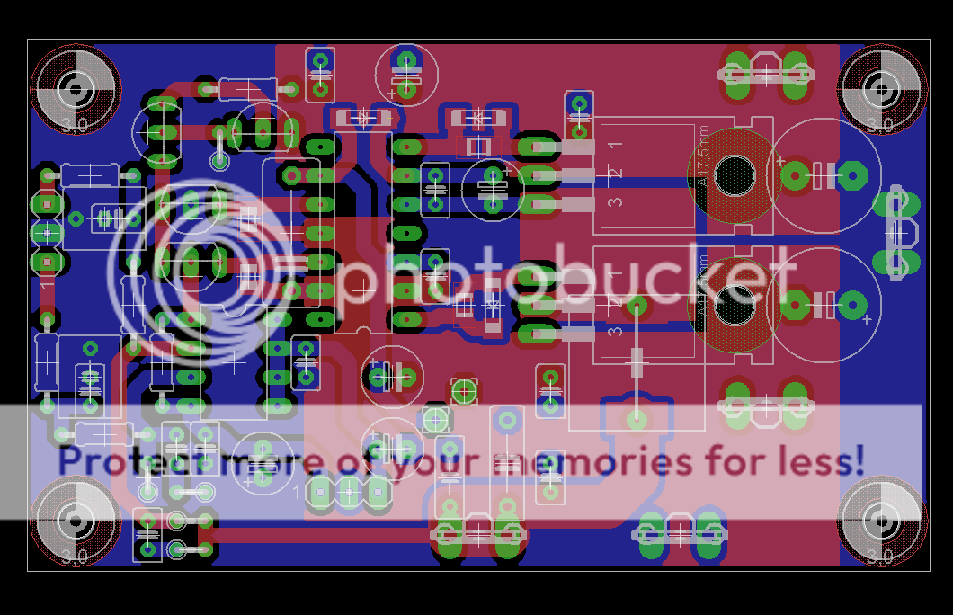

Ock här e en screenshot på kortet till den nya stereoversionen som kanske etsas i slutet av veckan:
De smd's som kommer användas:

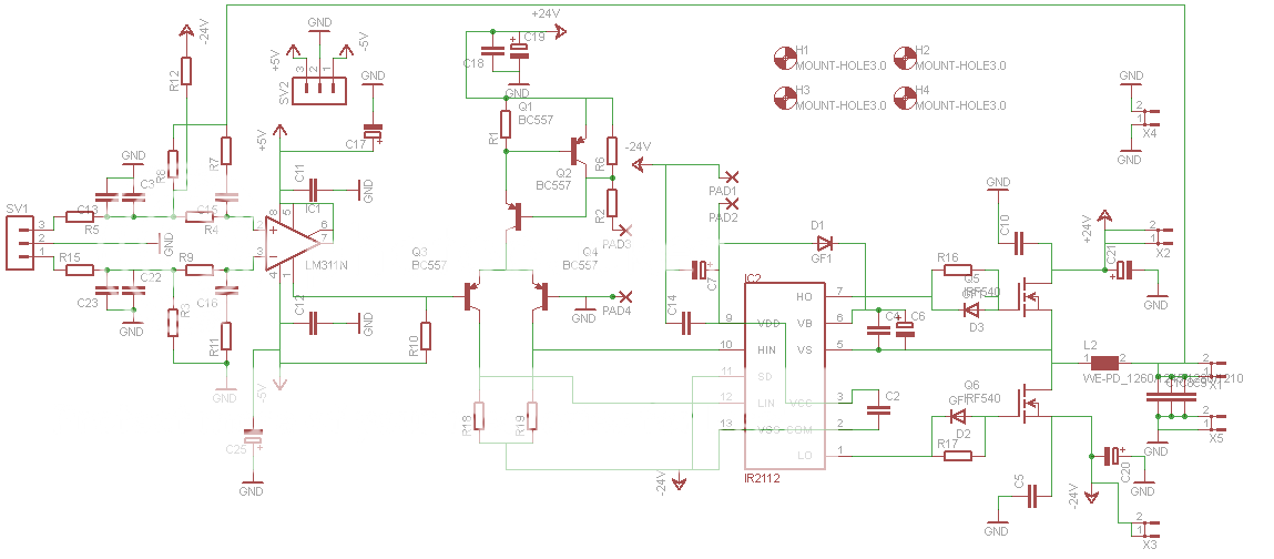

Detta är schemat på vad som just nu spelar musik på mitt labbord:

Nu har jag korrigerat en till sak, en dc försjkutning på 300mV på ingången är nu -3mV.
En resistor mellan ena ingången och -V hjälpte:

Hur skulle det funka att bara byta ut MOSFET:arna till något kraftigare i din design, måste några kringkomponenter också anpassas för att det ska funka bra? Satt och spånade på om detta skulle kunna vara en kandidat för inbyggnad i högtalare med tänkt effektområde runt 500W+ :humm:
Hittade dessa moduler på nätet och deras MOSFET:ar klarar 24A/200V och modulen skall ge 400W RMS@8 Ohm vid +/-80V rail matning. Verkar dock som att dom kör med både N- och P-kanals MOSFET i sin design?

Visst det går att sätta i biffigare fetar men det behövs inte, räcker mer än väl med 25WRMS 50Wpeak för min del.
De där modulerna är klass B, ej klass D. Bara företagsnamnet som heter cassd vilket är vilseledande då deras produkter är gammal hederlig klass B.

Jag rekommenderar EJ att bygga denna klass d!!! Den är enbart en prototyp på min labb-bänk, icke en färdig stärk.
Mjo det e lite lustigt att kalla sej class d när man bygger b steg.
