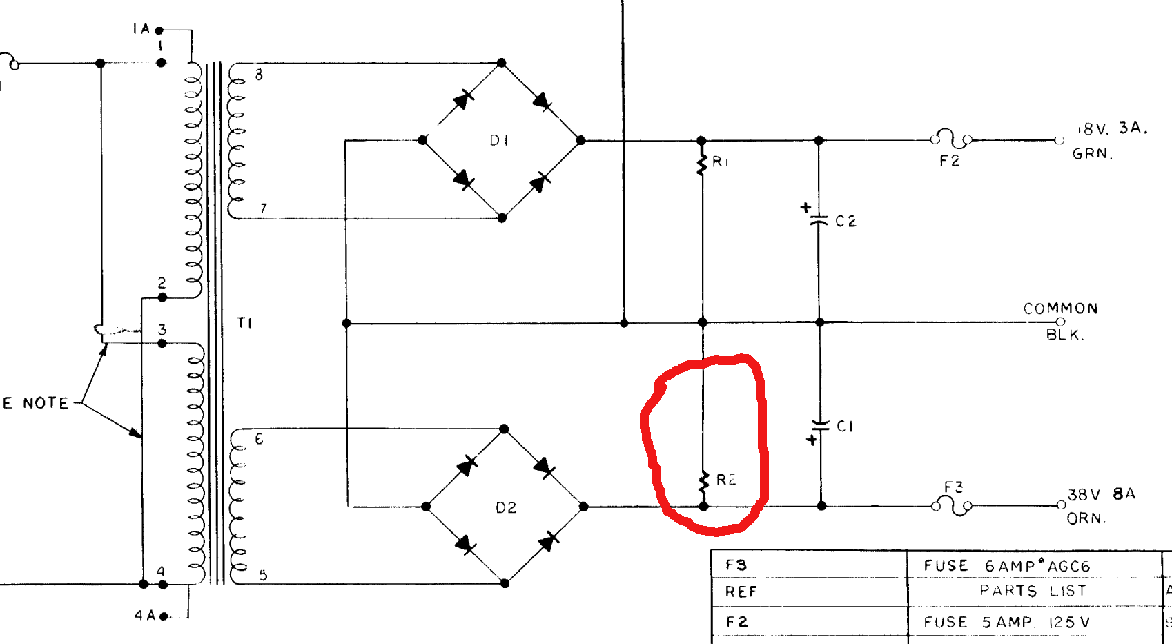

bzn> ett 25W/100Ohms motstånd som sitter rakt över 38 Volts matningen
Vad har det för funktion?

Re: PDP-8a renovering
Att hålla saker varma och torra!
Jag vet faktiskt inte exakt, men det kan vara för att lasta ner transformatorn så att tomgångsspänningen inte blir för hög. Ett bleedermotstånd skulle haft 100 ggr högre resistans.
Jag mätte resistansen på motståndet, det är 102 Ohm. Det sänker tomgångsspänningen från 45 V till 43 V. Jag mätte yttemperaturen med min billiga kinesmätare, 220 grader C.
Frågan är ju, ska det vara så här? Det är 18 W som utvecklas i motståndet. Jag tycker det blir osunt varmt.
Det är det inringande motståndet som blir varmt. Det är ska vara på 100 Ohm och 25 W enligt ritningen.
Effektmotstånd blir väl allmänt rejält varma vid normal drift.
Men det verkar väl rätt dumt att ha så hög värme så nära elektrolyterna. Hur ser luftflödet ut när allt är ihopmonterat och fläktar snurrar som de ska? Det kanske inte blir särskilt varmt på kondingens yta trots allt?
Nåt värmeisolerande material som dessutom inte är brandfarligt kan kanske vara bra att ha på kondingen?
Värmen lär ju dessutom sjunka vid normal last, förutsatt att det konstant ligger viss last på den spänningen. Hur mycket ström är normal minsta/genomsnittsförbrukning?
MiaM: Du tänker ganska mycket som jag!MiaM skrev:Effektmotstånd blir väl allmänt rejält varma vid normal drift.
Motståndet sitter bara en centimeter ifrån kondensatorn, osunt nära. Jag tycker av läckströmmen att döma att den kondensatorn som sitter närmst det varma motståndet är i sämst skick. Jag provade faktiskt att lasta nätaggregatet med halva märkströmmen, då sjönk spänningen till 39V vilket inte riktigt gjorde så stor skillnad för temperaturen. Förlusteffekten minskade med 3-4W...
TU56 har inga fläktar, nätaggregatet är helt inkapslat i plåt ingen luft kan flöda fritt runt...
Det håller fukten borta iallafall!
R1 håller sej lite småljummen den också eller?
Ja. Fast förlusten är mindre i den (~1/4 av förlusten i R2) så den håller sig på ~70 grader C.
Det är ju inte så att ett 50W motstånd blir "hälften så varmt" som ett 25W motstånd.
Med är samma förlusteffekt och med samma (dåliga) värmeavledning så blir det *ungefär*
samma temperatur innan det blir balans mellan samma förlusteffekten och värmeavledningen.
50W'aren har troligtvis lite större yta att avge värme från, men det är allt.
Jo förstår detta, men dessa är rätt stora ca16x4cm och ihåliga och man kanske skulle kunna ordna lite bättre luftgenomströmming!?
Är det möjligt att ta upp några hål i lådan?
Jag tröttnade på nätdelen, min slutsats är att den är kasst konstruerad. Hade man haft nominell spänning över resistorn så hade den "bara" utvecklat ~14W. Tänker prova att lägga 37V över den och se hur varm den blir. Nu kopplade jag bort dem båda och kopplade in extern matning på 18V & 37V för att komma vidare. Vilket jag gjort till viss del.
