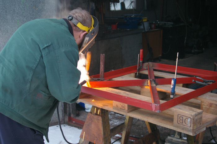

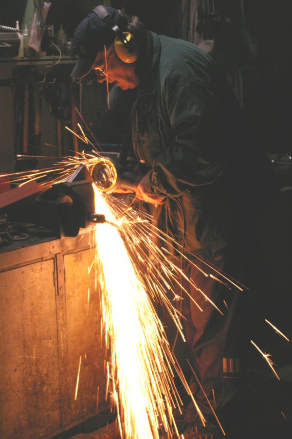

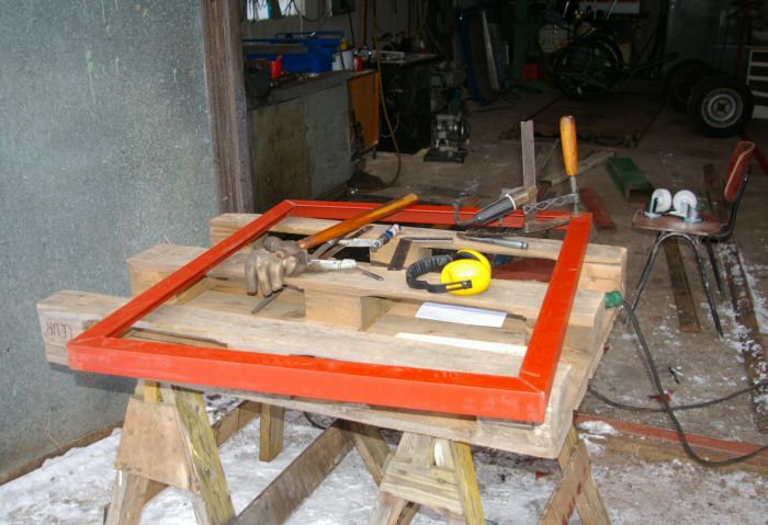

Bordet är på gång. Vid sådana här "grövre" arbeten blir det av nån anledning pappa som jobbar och jag som ibland håller ena ändan av måttbandet. :? Men hur som helst så blir det ett bord snart. Återstår lite putsning av ramen, hål som skall borras för skivan och sen målning.
