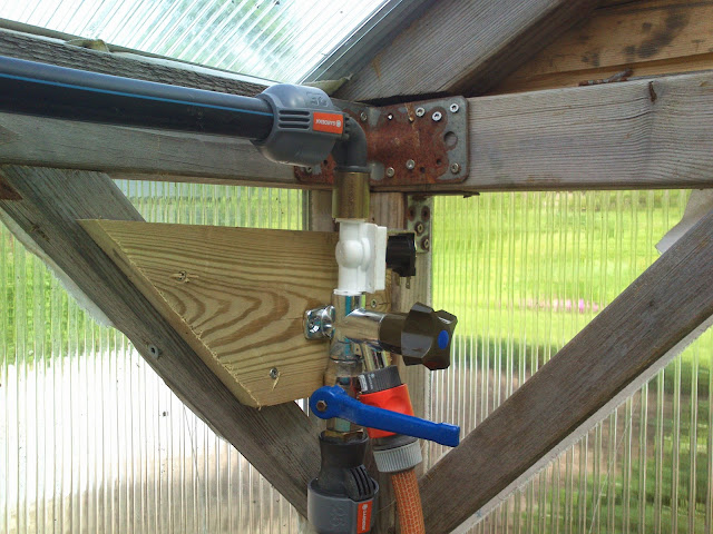

Inte riktigt ett mini-projekt, men håller på att göra automatiskt bevattnings system i föräldrarnas växthus. Hittade en massa Gardena 25mm PEM-kopplingar i Verktygsbodens fyndhörna, så det blev att man bygger systemet runt dom.
Inkommande anslutning från sjövatten-pumpen med avstängs ventil, extra vattenutkastare och magnetventil:

Nu skall bara elektroniken byggas
