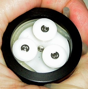

Den typ av pumpprincip som används i medicinteknisk utrustning borde passa, tycker jag. Googlade lite snabbt o fann detta spännande projekt. Tyvär förstår jag inte språket. Men det är den översta bilden jag tänkte på.
http://home.zonnet.nl/rsetteur/aquarium ... _spuit.htm
Tog mig en funderare; om man tager två ventiler per flaska, och har en fast volym mellan dessa (man mäter alltså upp t.ex. 1cl mellan ventilerna) och öppnar växelvis.
Då skulle man ju kunna använda de billiga "läckande" ventilerna som fyllnadsventiler, och de täta som doserventiler.
Öppna den övre ventilen - vänta - stäng - öppna den nedre - vänta - stäng - o.s.v.
På detta sätt kan man ju även styra "blandningen" av sorterna.
Tidsaspekten är ett ?
