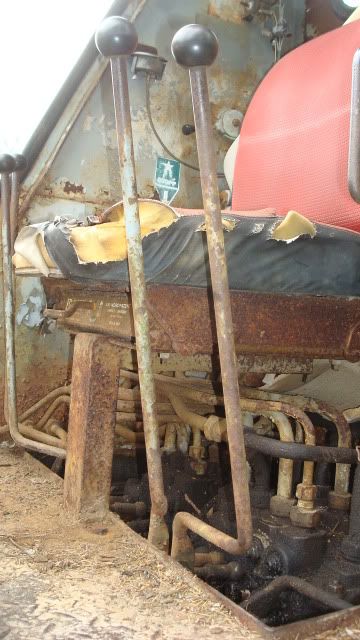

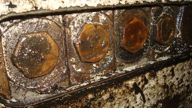

Har kikat lite mer på maskinen idag och kommit fram till att problemet förmodligen inte sitter i hydraulcylindern utan i ventilpaketet. Anledningen till att jag tror det är att cylindern i fråga idag fungerade lite från och till. Ibland kunde jag inte röra armen många decimeter utåt förren den slutade röra sig medan jag vid tre tillfällen kunde sträcka ut armen (dra ihop kolven) maximalt och sedan gick den tillbaka till sitt fritt hängande läge på kanske fem sekunder. Kunde dock aldrig dra in armen (trycka ut kolven) särskilt mycket utan att det kom "slagljud" från maskinen och hydraulslangen till kolven låg och "slog". Efter ett sådant slag kändes dessutom spaken konstigt hård att föra framåt igen och allt detta har alltså fått mig att tro att kolvpackningen är OK och att felet istället sitter någon annan stans. Tycker ni också att detta låter troligt?
I alla fall så har jag börjat kika på hur man ska gå till väga för att demontera ventilpaketet och det verkar kunna bli väldigt bökigt... eller kanske inte. Jag tänkte fråga här hur jag ska göra för att inte orsaka mig själv en massa onödigt jobb.
Lite bilder med frågor.
Till att börja med så måste jag ju presentera en bild på hela härligheten. Är hon inte vacker?
Här ser man hytten med tillhörande spakar och till dem hörande ventiler på golvet.
Närbild på det "hitersta" ventilpaketet där den förmodade trasiga ventilen är den som är lite rengjord. (Näst hiterst i bild)
Så här ser det ut underifrån, Det är alltså ett avlångt hål uppskuret i botten på förarhytten.
Efter avlägsnande av en liten kåpa så ser det ut så här från baksidan.
Mer än så har jag inte vågat ta isär det utan vidare konsultation.
Frågor:
1. Vad är den lilla justerskruven som man ser från framsidan av ventilen? Såg att den satt på vissa ventiler men inte på andra. Såg inget bestämt mönster...
2. Hur bör jag gå till väga för att inspektera ventilen? Måste jag ha loss hela blocket eller kan jag göra en inspektion på ett enklare sätt? Vore ju jäkligt skönt att slippa skaffa verktyg till att skära loss stolen och koppla loss alla rörkopplingar och hela den biten...
Det var väl det. Försöker kolla in här imorgon igen så att jag kan mecka vidare.
Ha det bra!
/Tottish

bara en fuling, för att prova så byt slangar mellan två funktioner, då kan du prova var du har felet, kanske kostar dig någon extra slang men det är värt om du tar längder som passar i maskinen

Lite svårt att se hur det ser ut, men jag kan tänka mig att justerskruvarna är övertrycksventiler för att kunna ställa maxtryck individuellt för rörelserna, för att som tidigare skrivet inte kunna överbelasta en funktion med en annan.
Ska du längre in i ventilen förutsätter jag att du rengör först, men annars så brukar det bara vara en "pinne" med nedsvarvade spår i ett hål med motsvarande oljekanaler som är själva ventilen, och det enda som brukar hända med såna är att de läcker.
Det kan sitta backventiler inuti denna "pinne" för att inte oljan ska kunna gå baklänges om inte pumparna är igång men de borde inte kunna göra detta fel du har.
Däremot de misstänkta övertrycksventilerna, sitter det nån sån på rörelsen som är dum kan det kanske vara nåt att börja med.
Mät hur långt ut den är med ett skjutmått eller så innan du börjar skruva, så du kan få tillbaka den på ungefär samma ställe när det ska ihop, och håll reda på alla fjädrar och brickor som kommer ut.
Innanför borde det vara en fjäder och någon form av mer eller mindre lustig kolv, som släpper oljan till tank när trycket är uppnått.
Har kolven t.ex. fastnat eller det är grejor i som inte ska vara där kan det nog bli som du beskriver.
Det lättaste sättet att prova detta på är som den grymme skriver, om det går så skifta slangar eller rör på två funktioner så ser du snabbt om felet flyttar sig eller blir kvar.

grym:
Bra idé! Men vad menar du med "kanske kostar dig någon extra slang"? Tenderar de att gå sönder när man flyttar på dem på så här gamla maskiner?
Norpan: Tack för det. Misstänkte att det var en övertrycksjustering men fattar inte riktigt varför det inte sitter en på alla ventiler. Ska ta och kika på den efter grym-tricket...

om det inte går enkelt att flytta om slangar så skaffar man sig extraslangar och skarvstycken, då tar man slangar som passar till maskinen på det ställe dom slits mest eller är i sämst skick, det kostar kanske lite men spar onödigt arbete

Ahh! Du menar så... Hur som helst så gick slangarna att byta plats på utan extra slang så nu har jag bytt och konstaterat att det trots allt är packningen i kolven som läcker och att ventilpaketet funkar finfint. Testade dessutom att koppla loss slangen i ena ändan och det flödade friskt ur den när man drog i spaken trots att kolven inte rörde sig en millimeter.
Jag har således börjat montera isär kolven/cylindern som inte verkar väga så mycket som jag trodde. Max hundra kilo gissar jag...
Återkommer...
