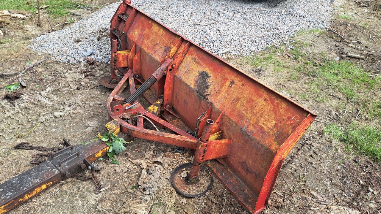

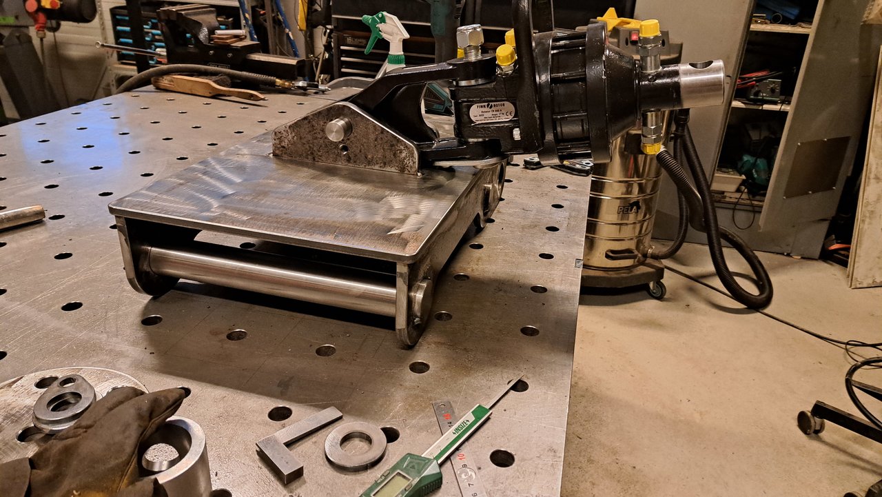

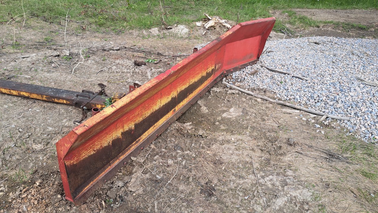

Fick det här snöbladet av en granne som jag tänkte göra så jag kan ha på Hydreman

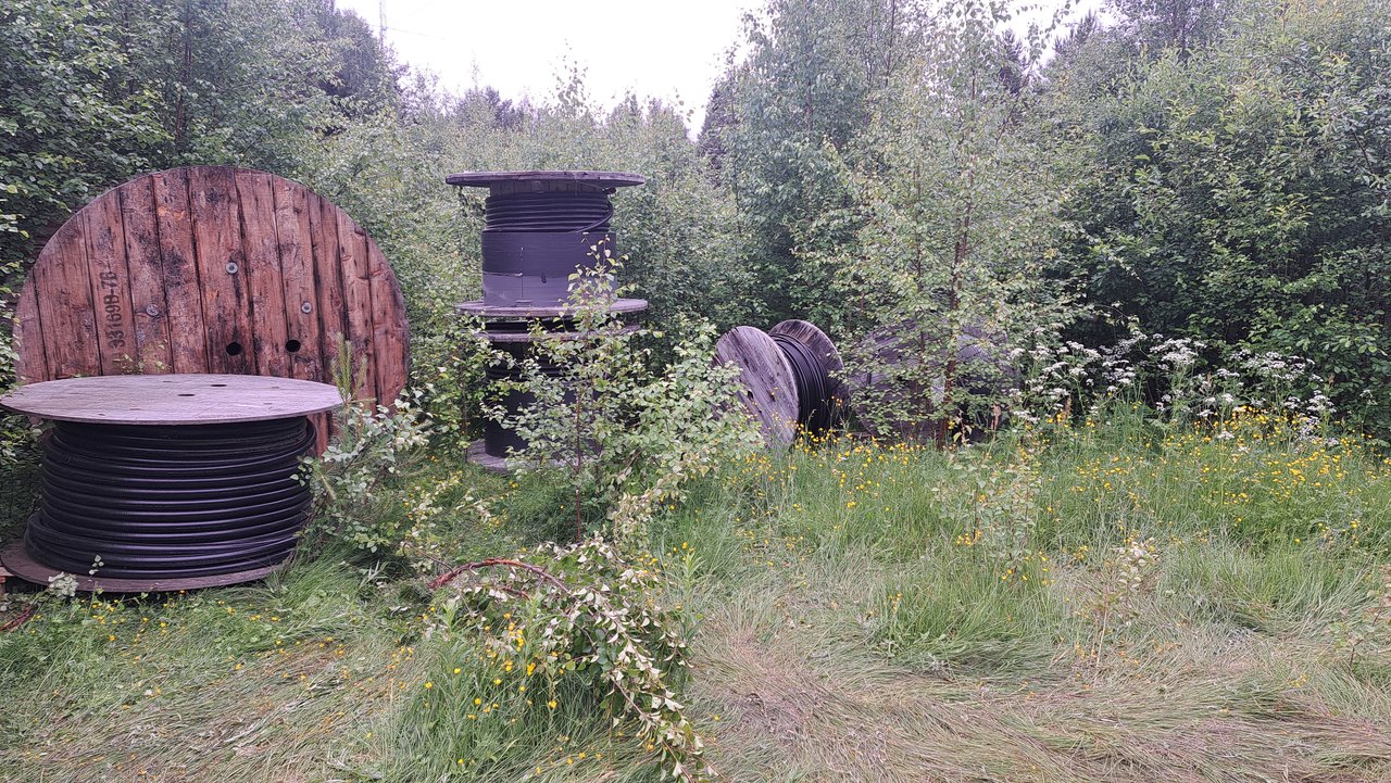

Stuvat undan lite kabel här och där

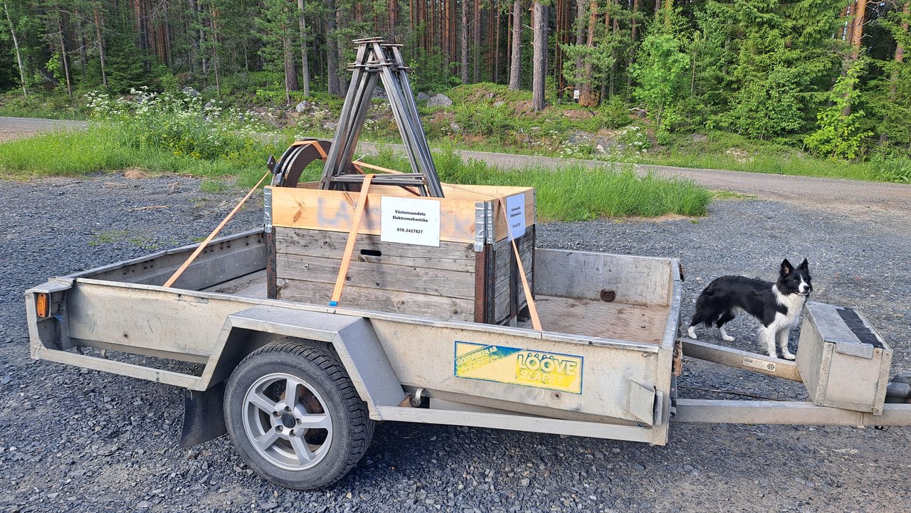

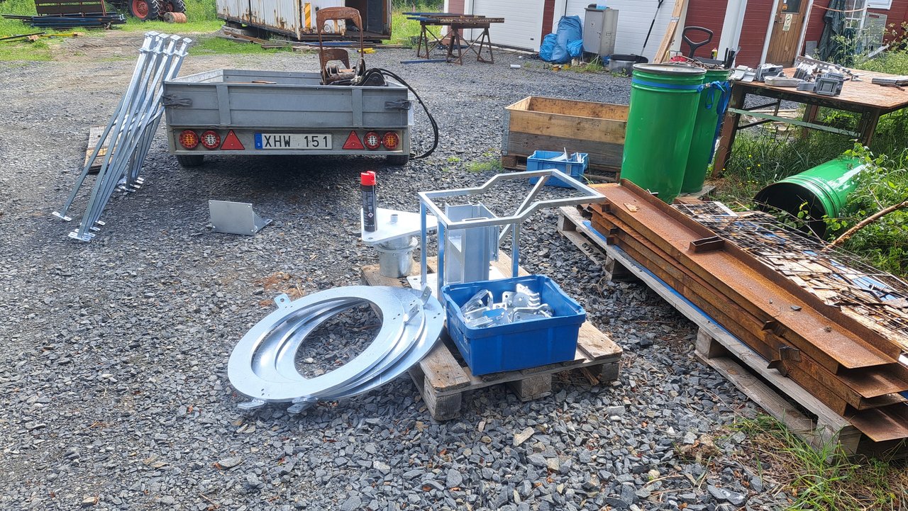

Redo för galv

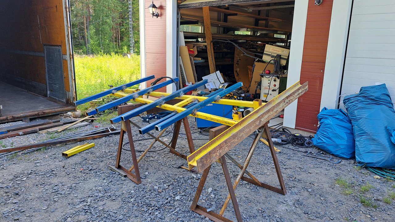

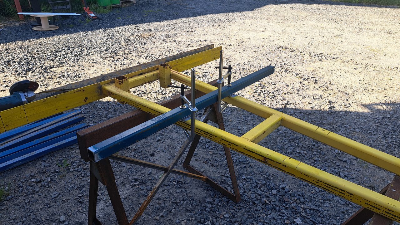

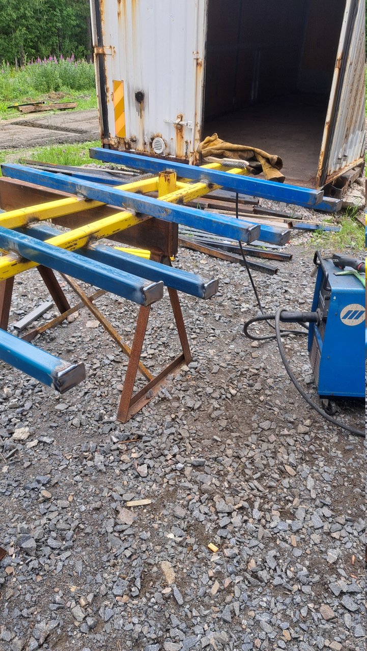

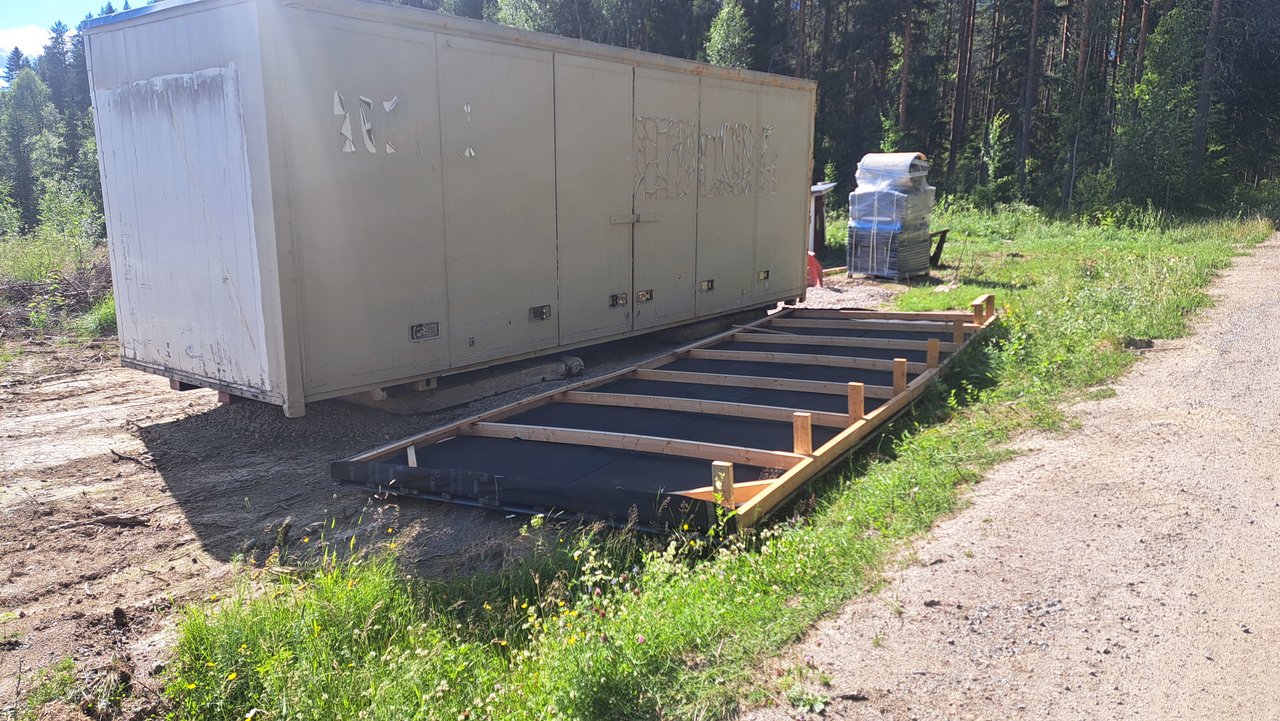

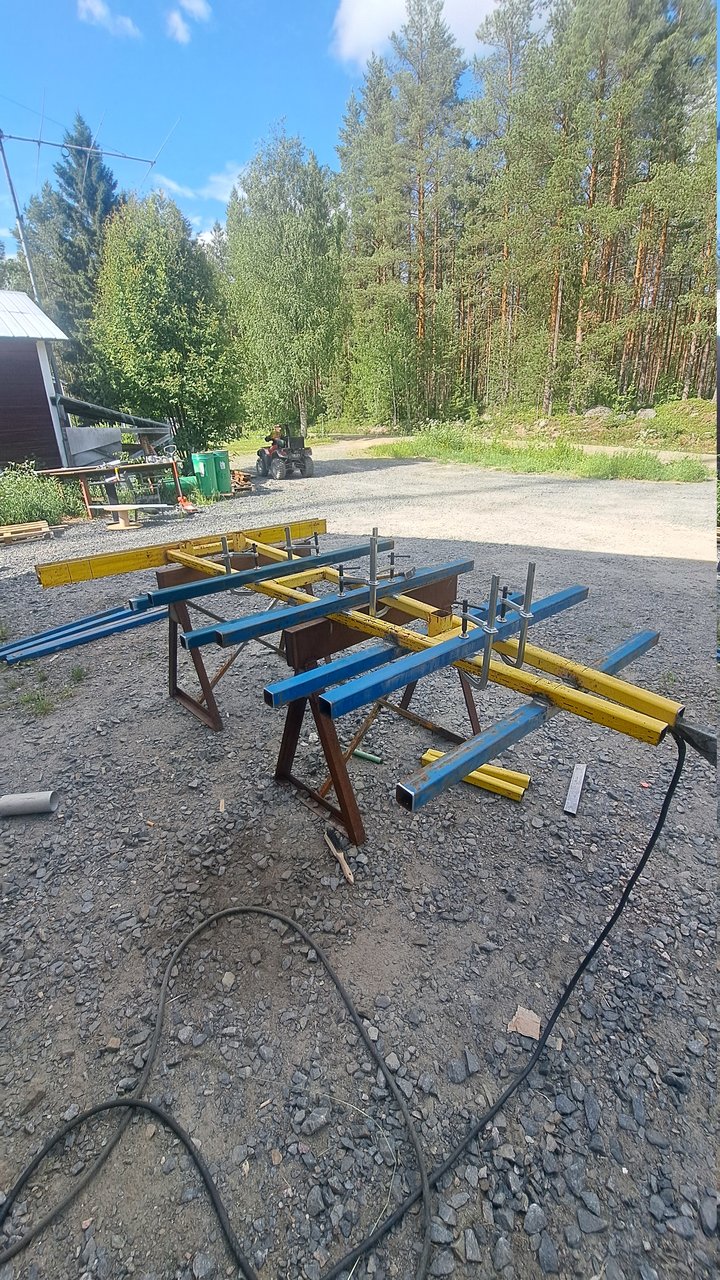

Bygge av materialställ till containern

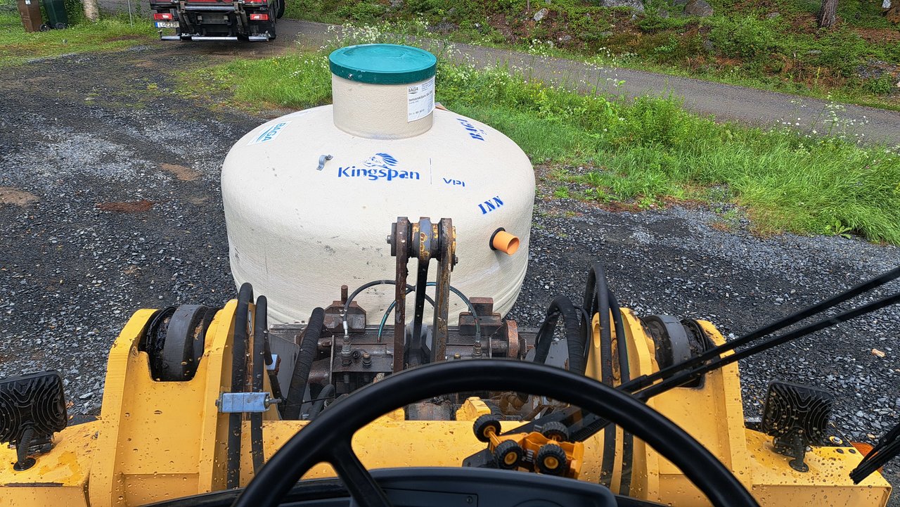

Leverans av skitbrunn

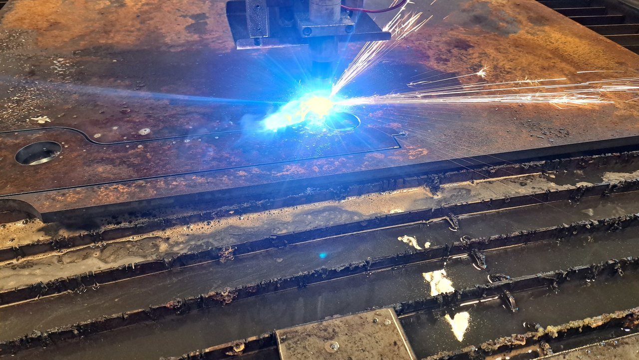

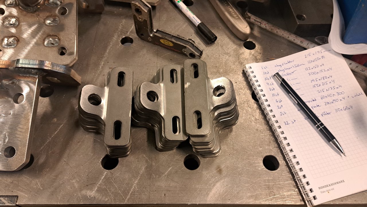

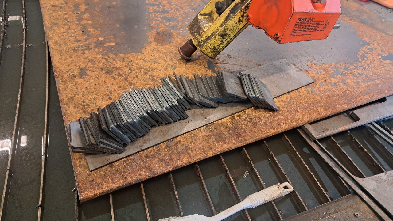

Ändplattor för materialstället utskurna
Ändplattor på plats

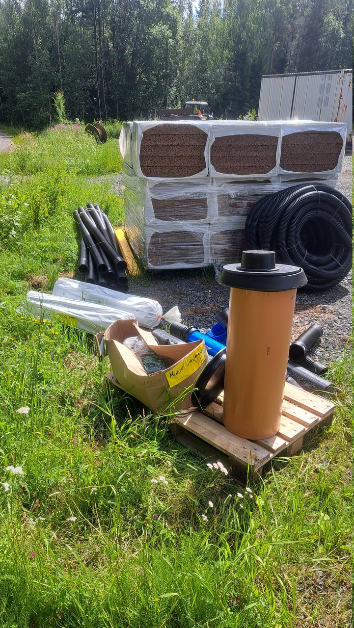

Mer leveranser, isodrän mm

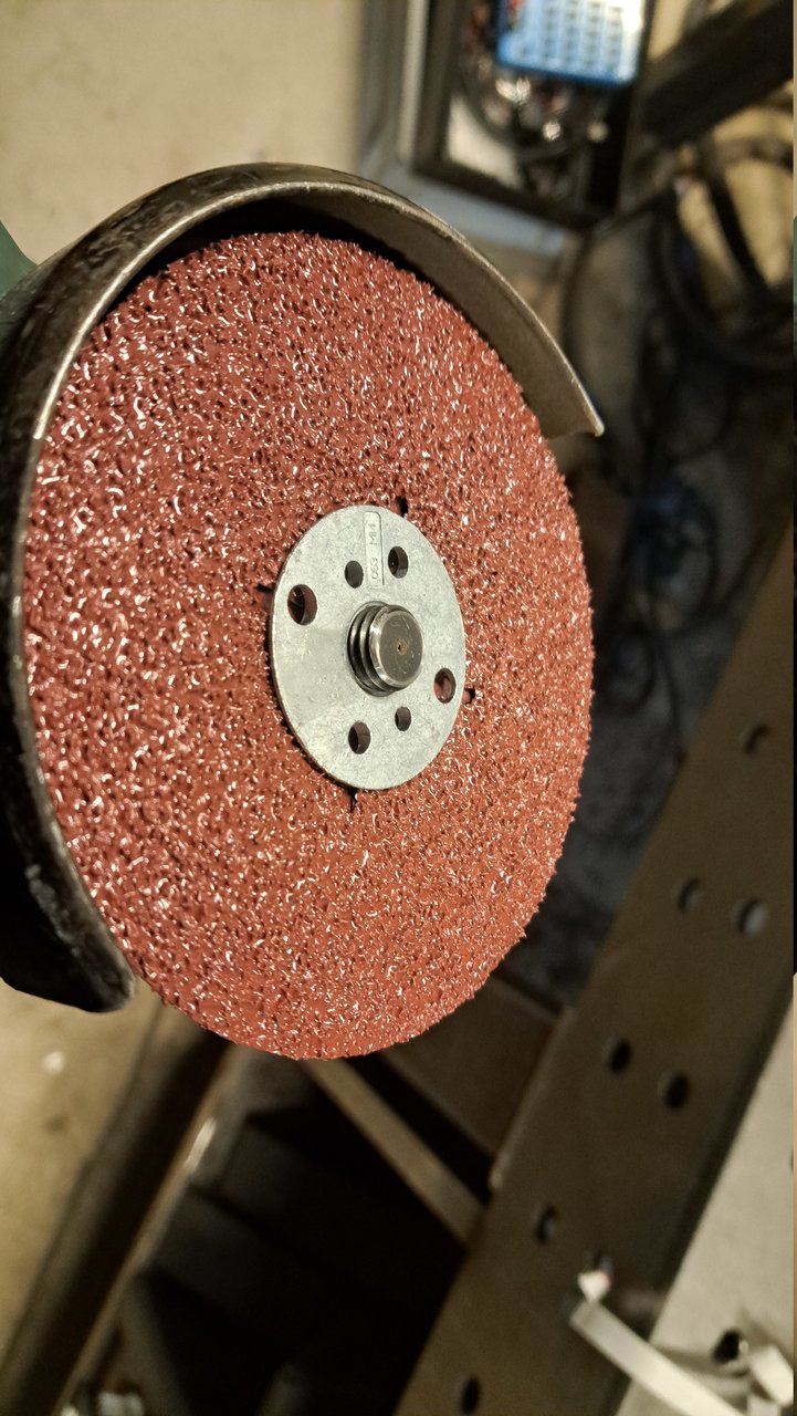

3M med 36 grit, jäklar så den avverkar

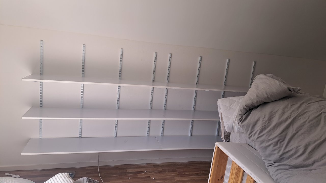

Satt upp mer förvaring

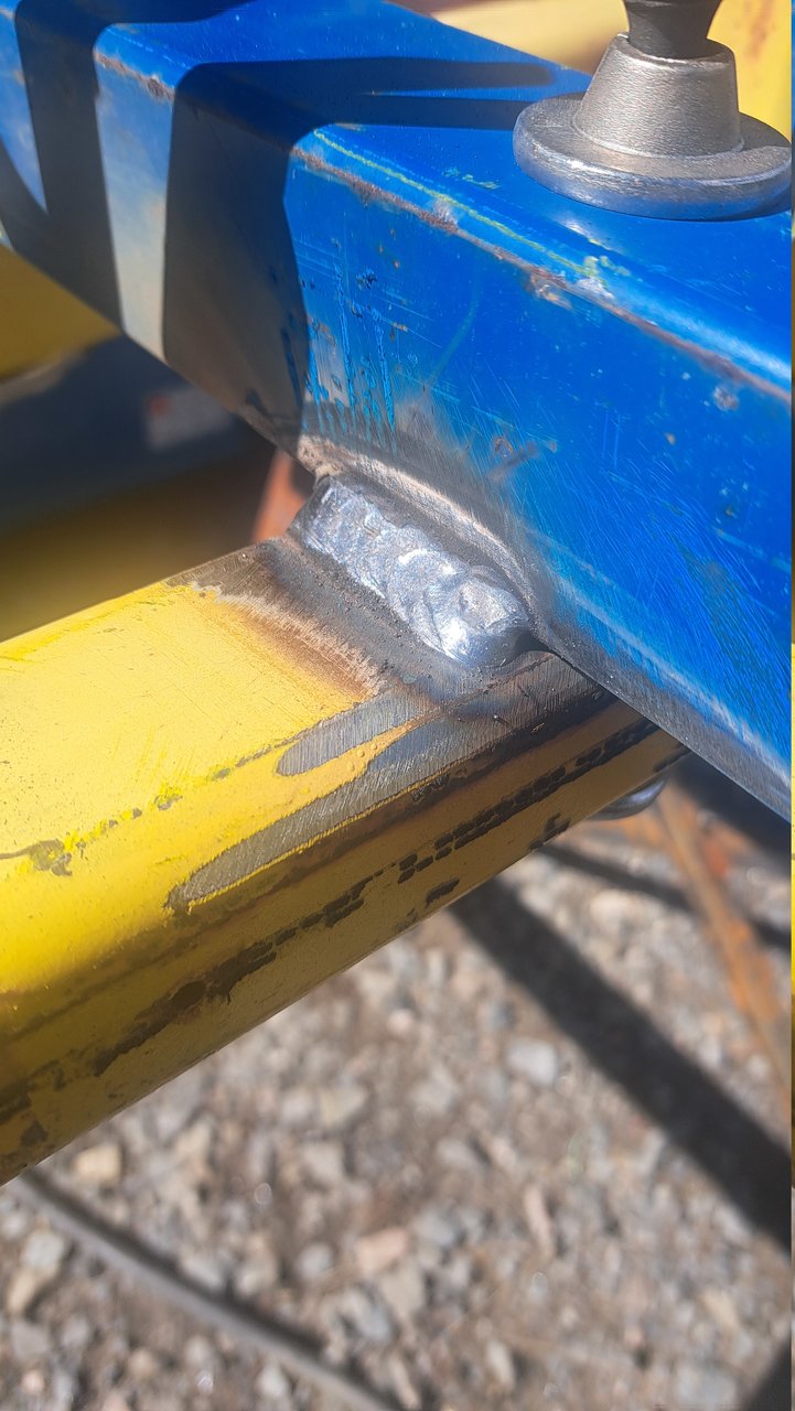

Provade först flusstråd, blev inte bra tycker jag. Provade sedan med pinne, usch vad drygt då det tar sån tid. Sedan provade jag rörtråd med gas och det blev bra.

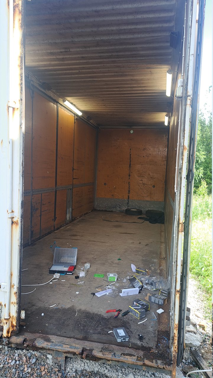

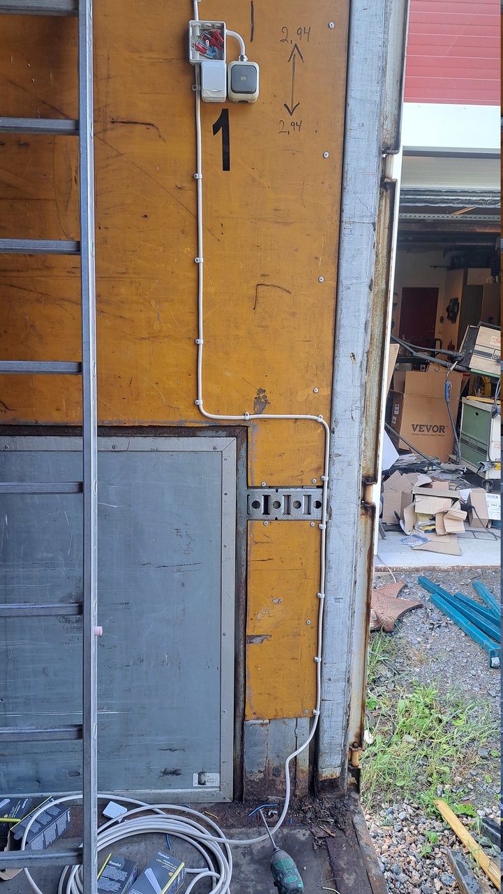

Lyse installerat

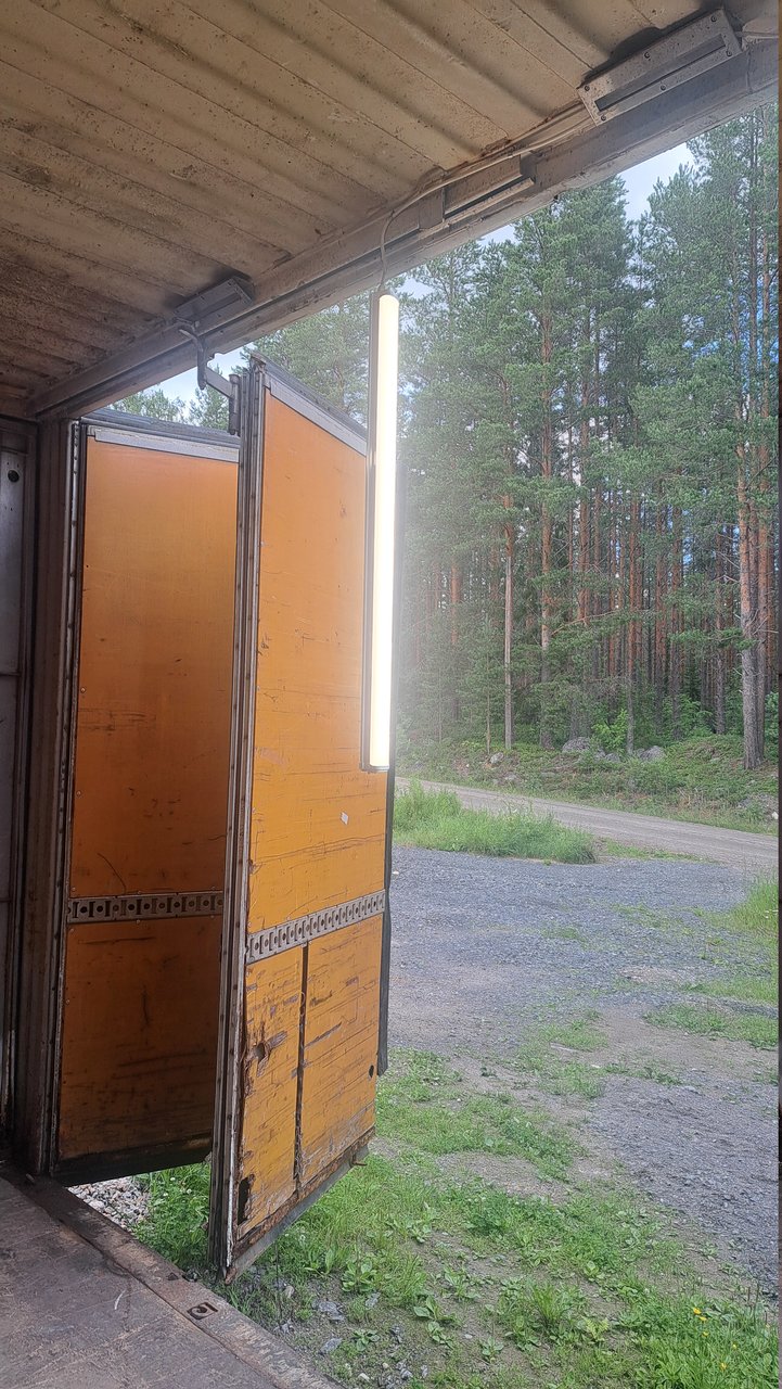

Tänkte inte på det...jäkla grej som sticker ut slet ner lyset när jag öppnade dörren.

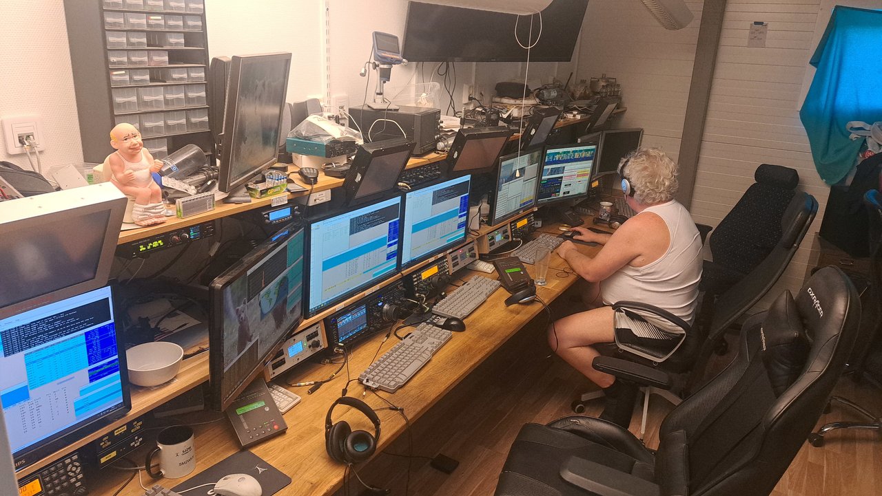

Operatörerna som körde tävling härifrån

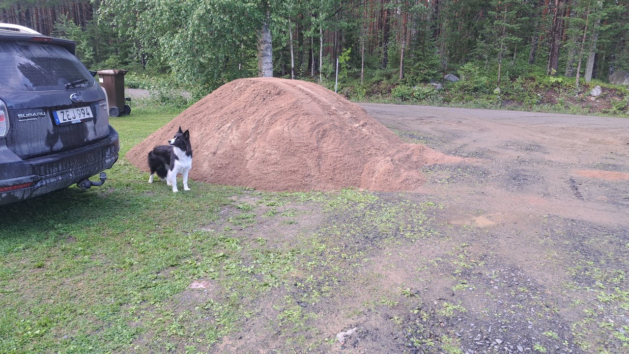

Sand levererat. Sand har blivit svindyr, denna är sorterad så den innehåller ingen sten och kostar 410kr per ton plus moms (!)

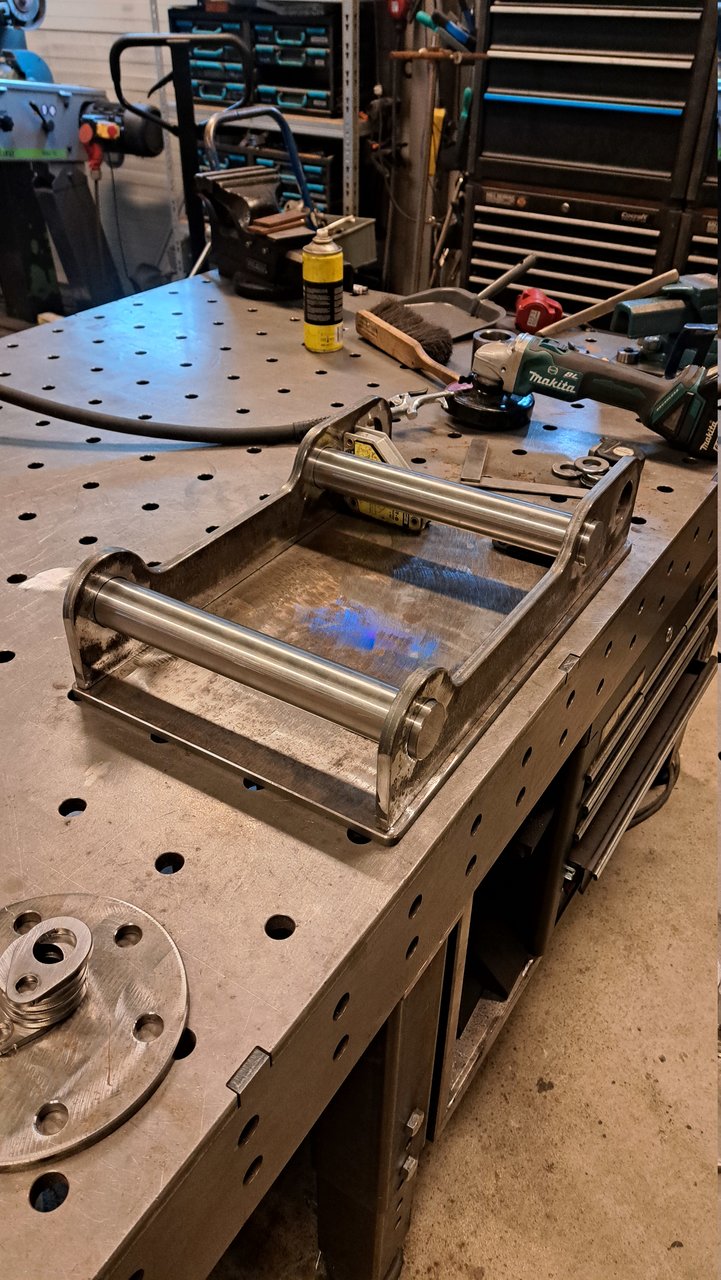

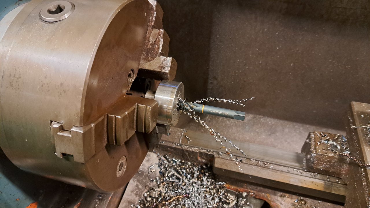

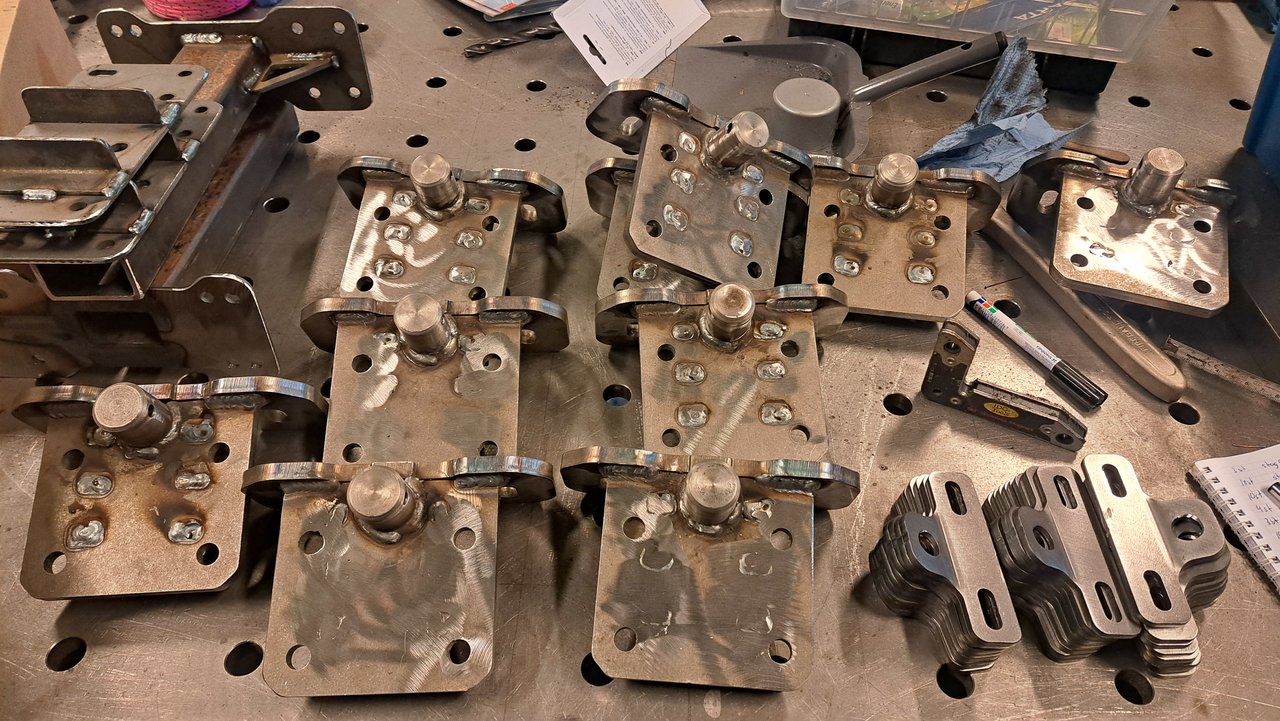

Tillverkning åt en finne

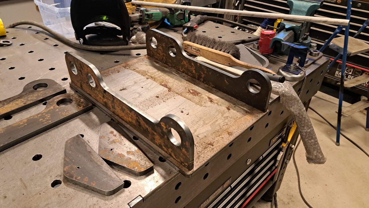

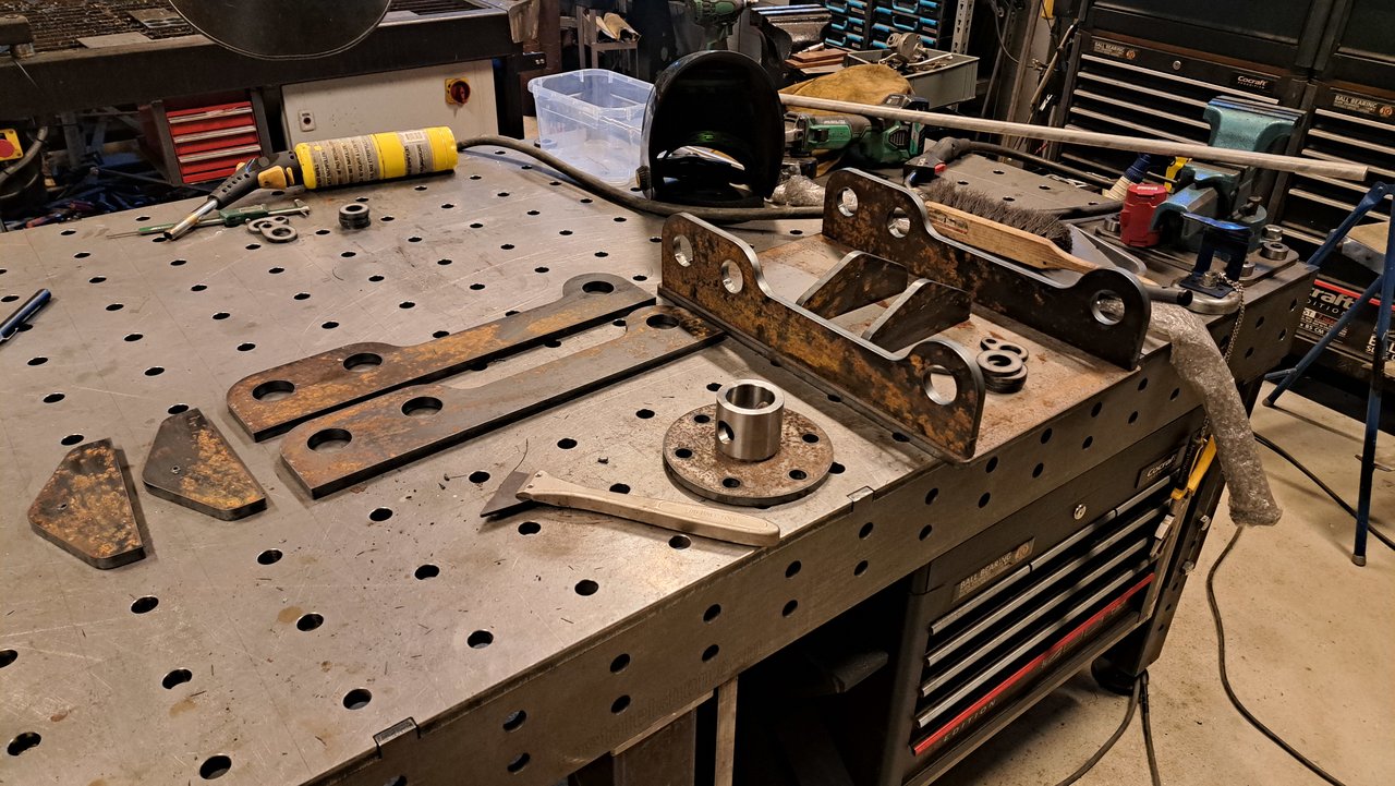

Delar utskurna till vinschbygget

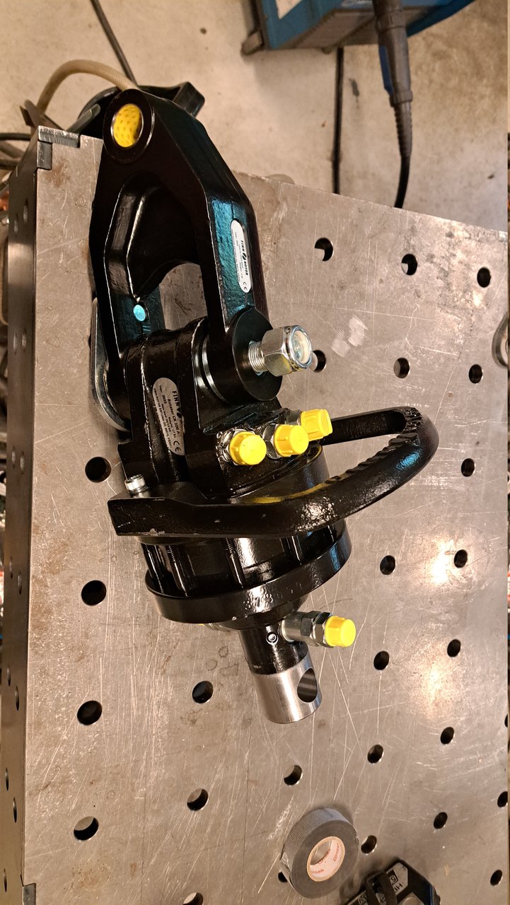

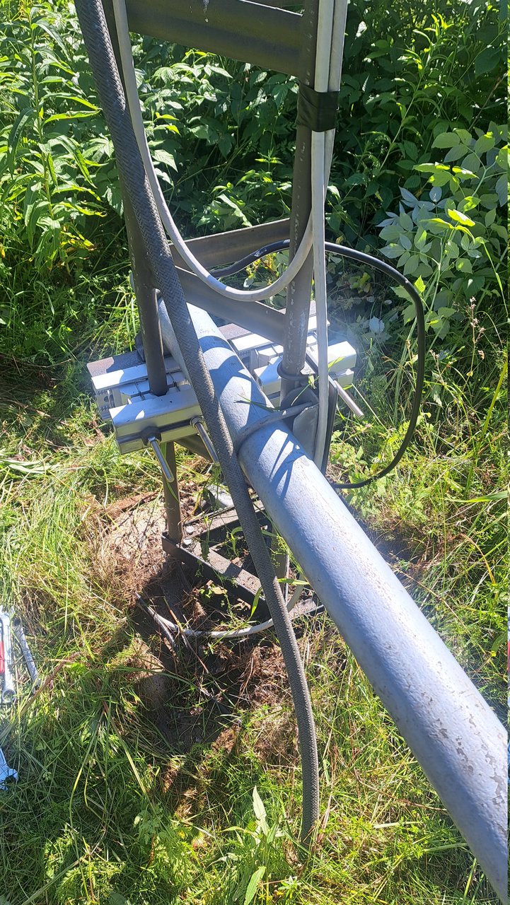

Rotatorn

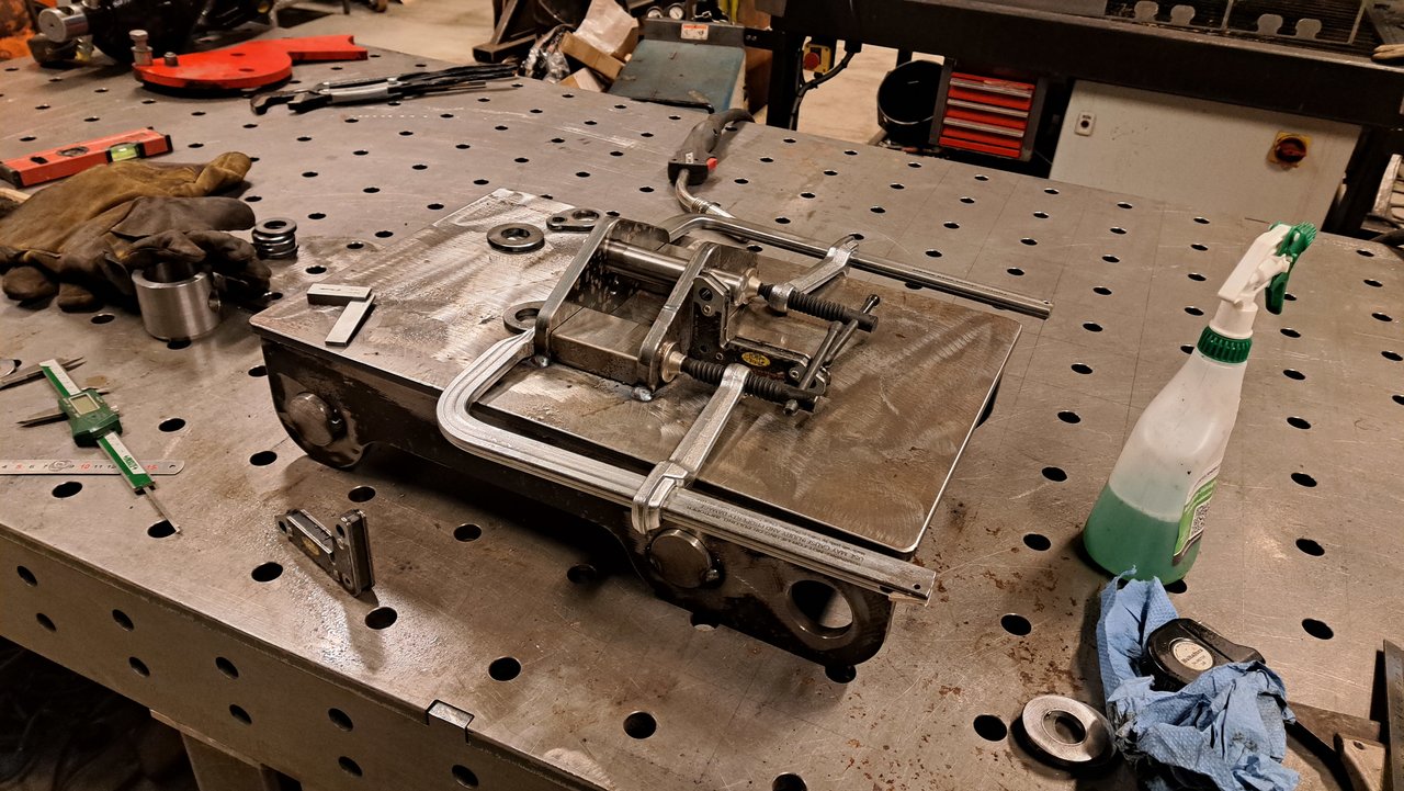

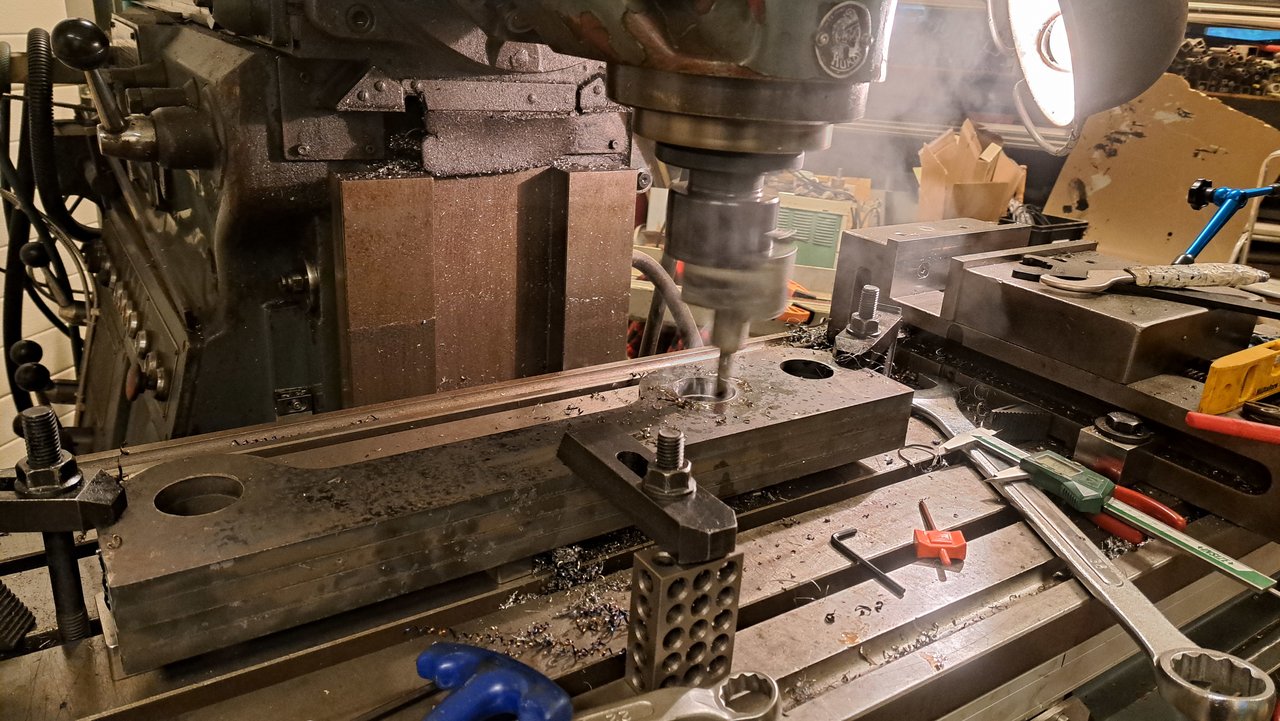

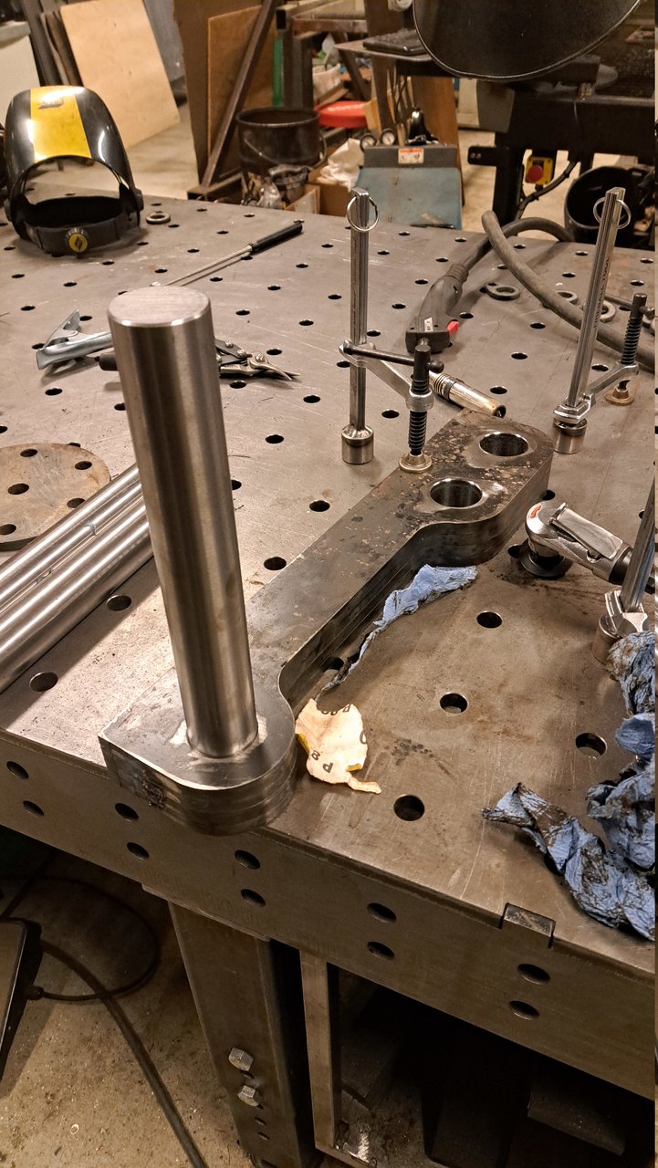

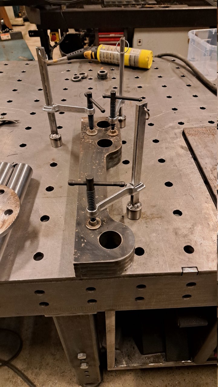

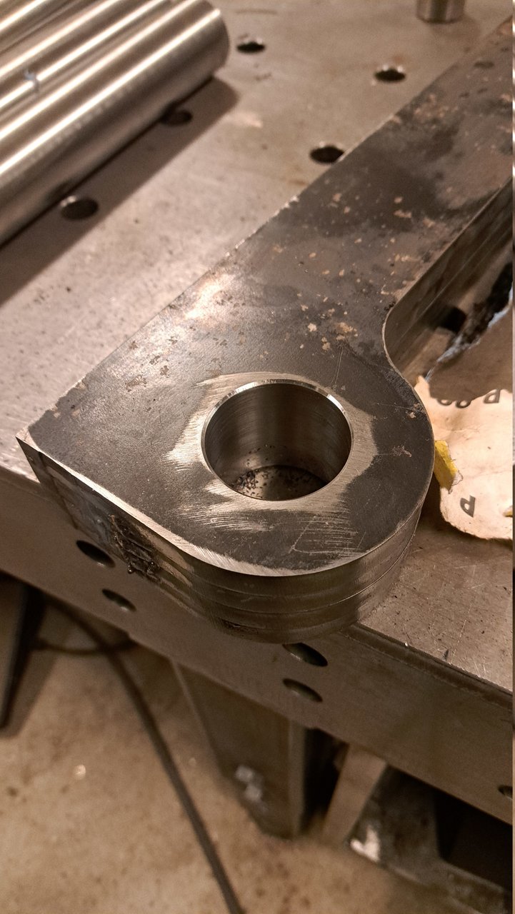

Punktar ihop dom så arborrar jag dom samtidigt

Klantade mig lite så hålet blev lite större än jag tänkt, men aja det duger nog till en grip.

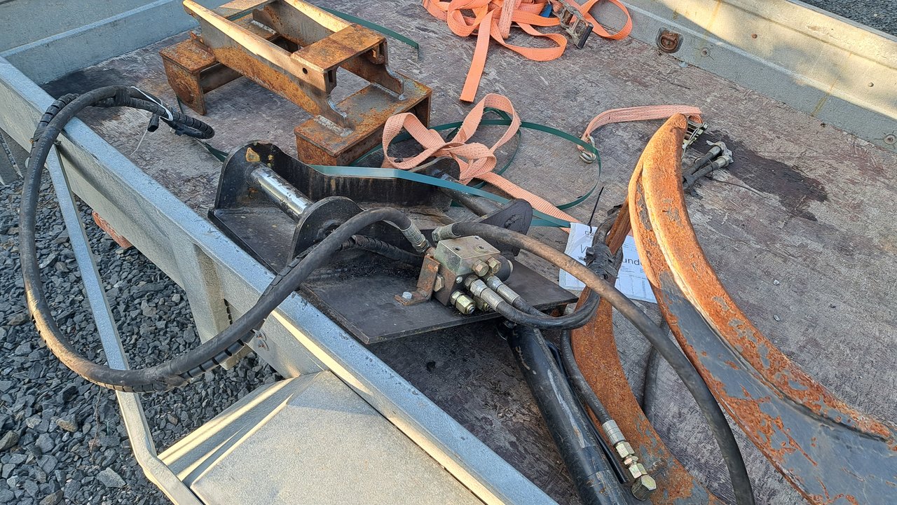

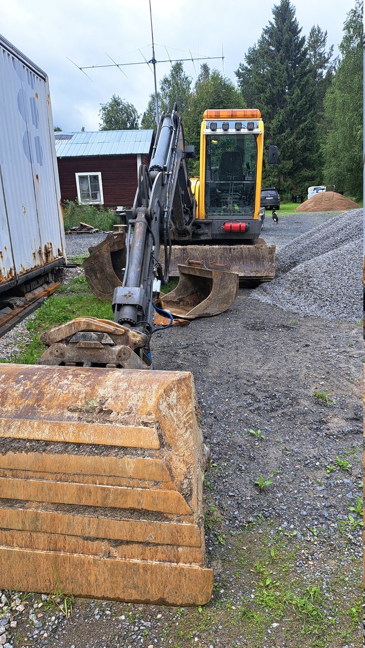

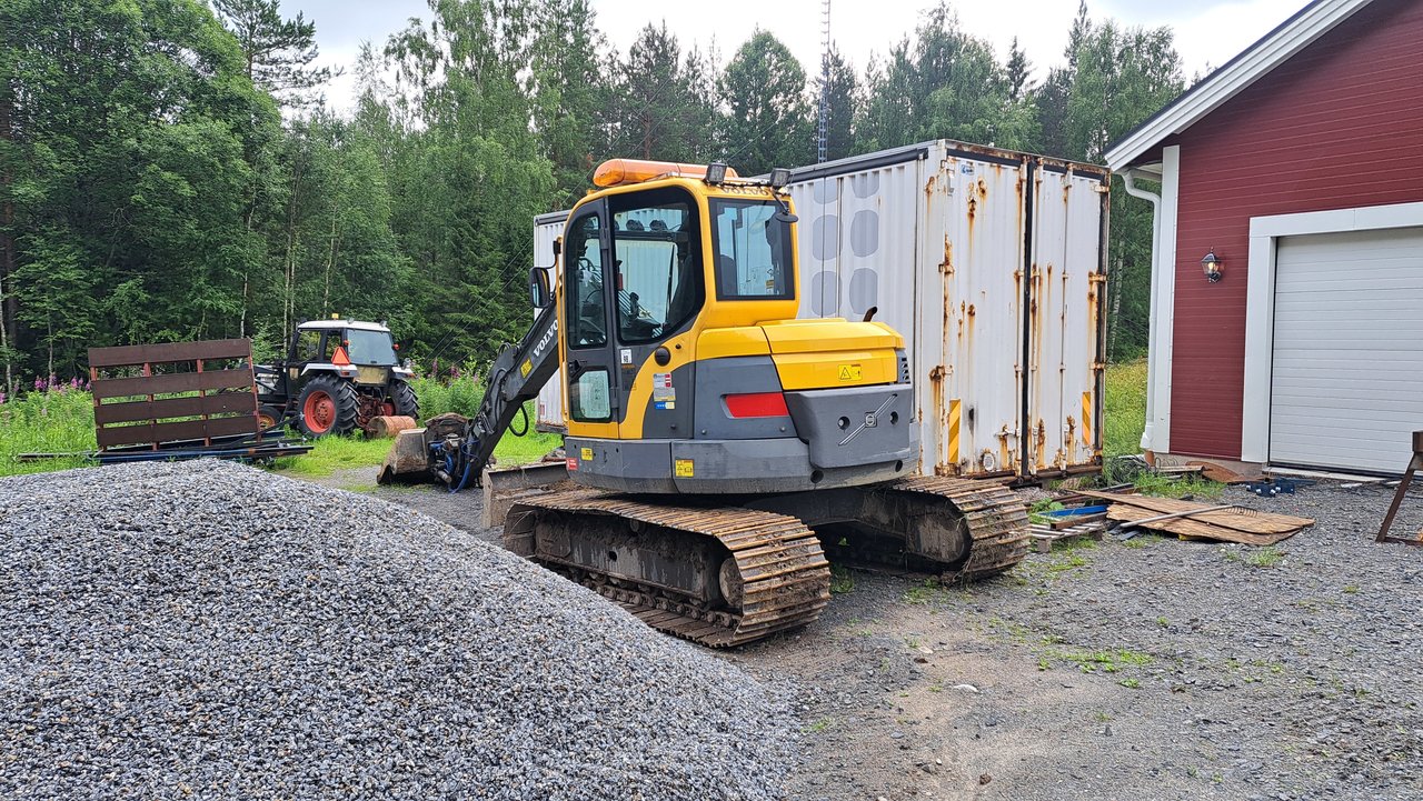

Sedan blev det en tur till Övik till mamma och när vi kom tillbaka stod den här på gården :)
Gripen är magnifik att ha

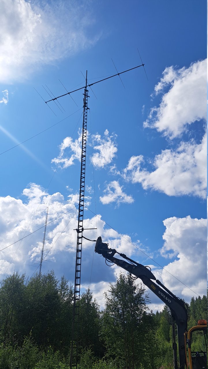

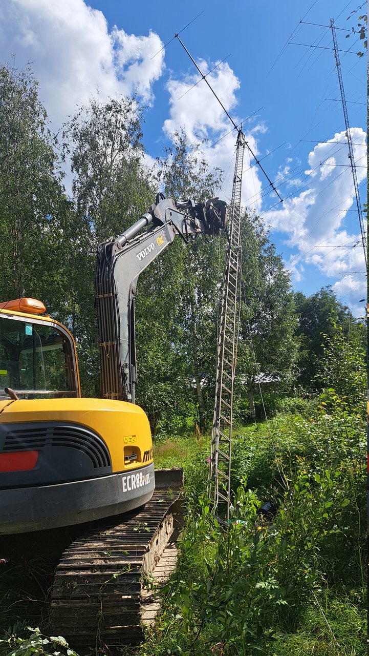

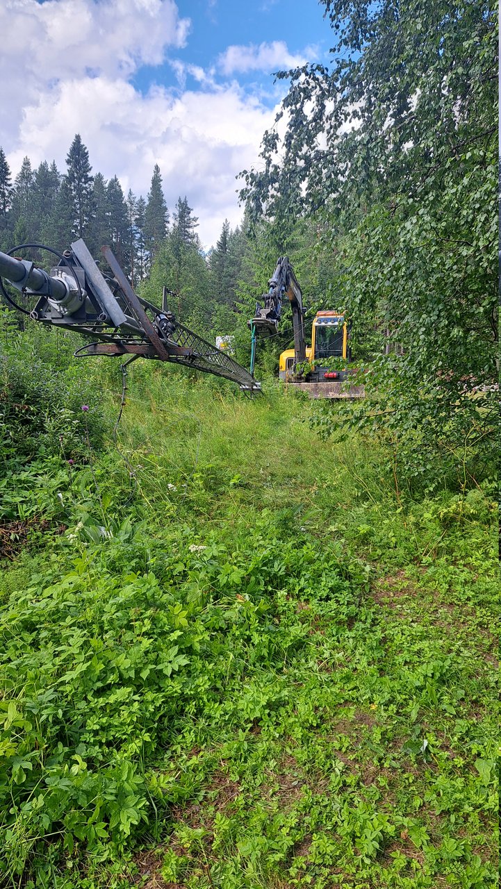

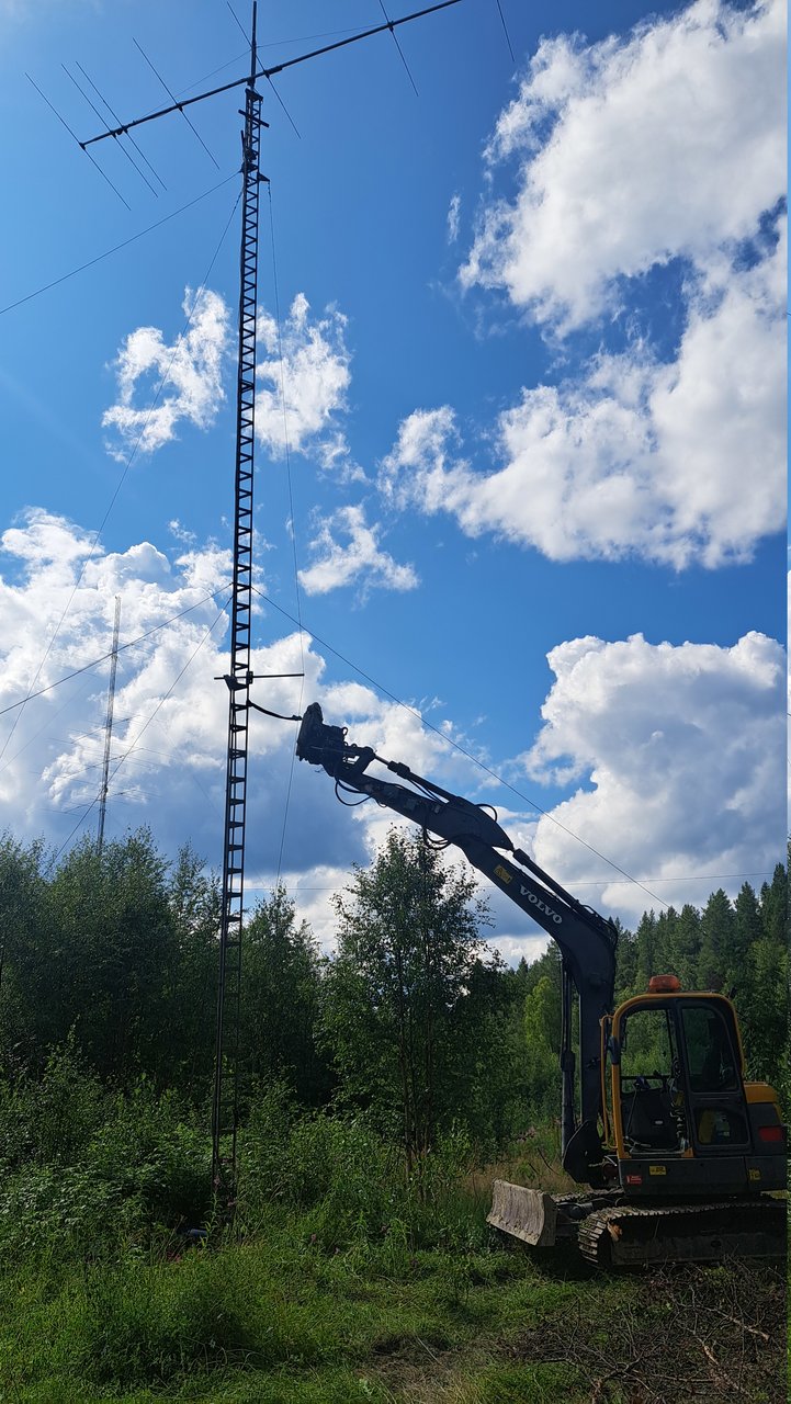

Men sedan bestämde jag mig att detta var säkrare. Jag gjorde ett fiolstag som jag satte som extra stag på masten med hjälp av den övre staglinan. Sedan en stropp till grävaren.
SA2CLC hjälpte mig och guidade så jag fällde den rakt. Gick utmärkt!

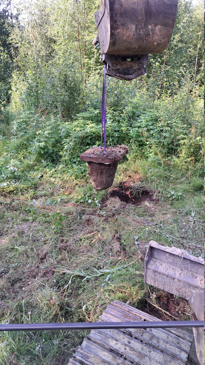

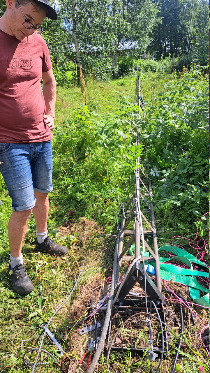

Slet upp fundamentet

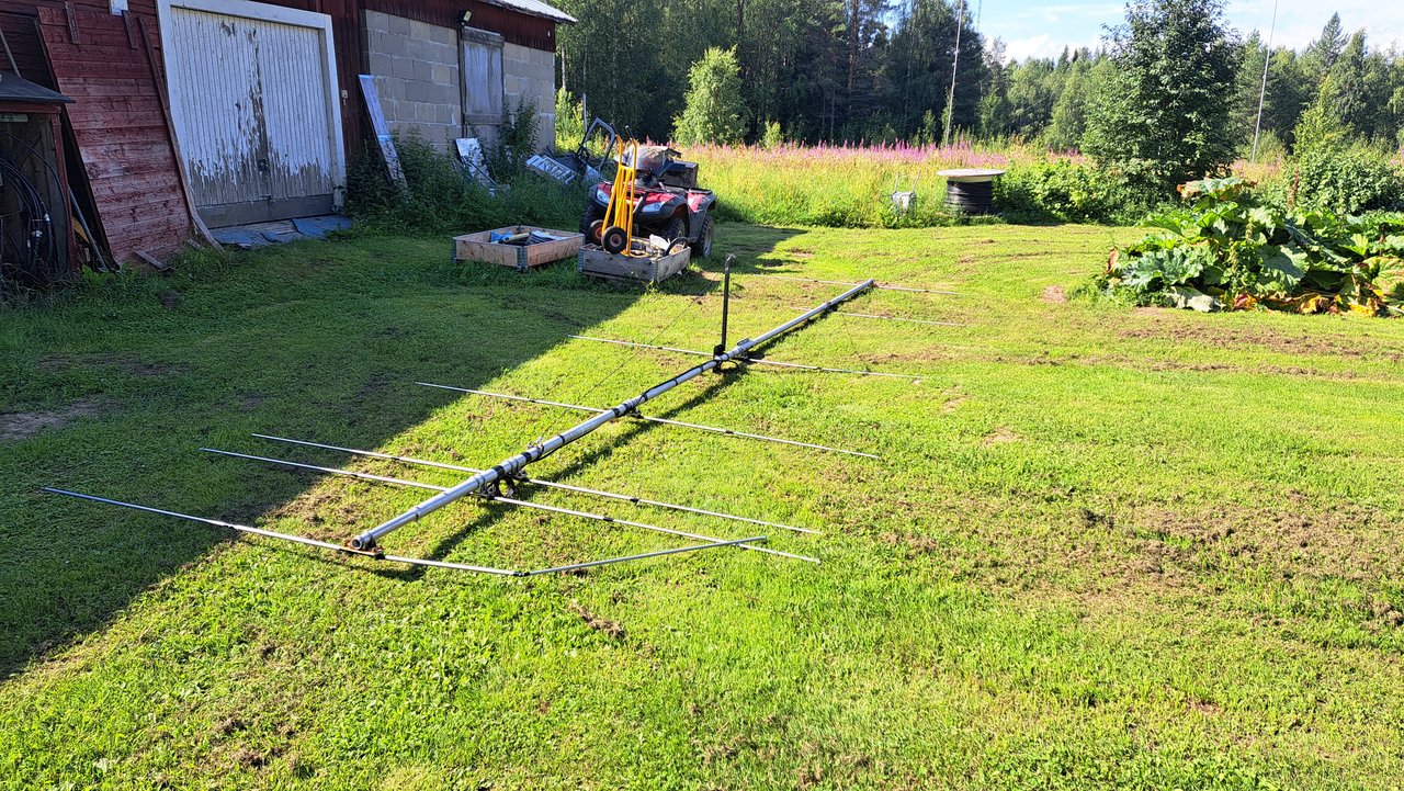

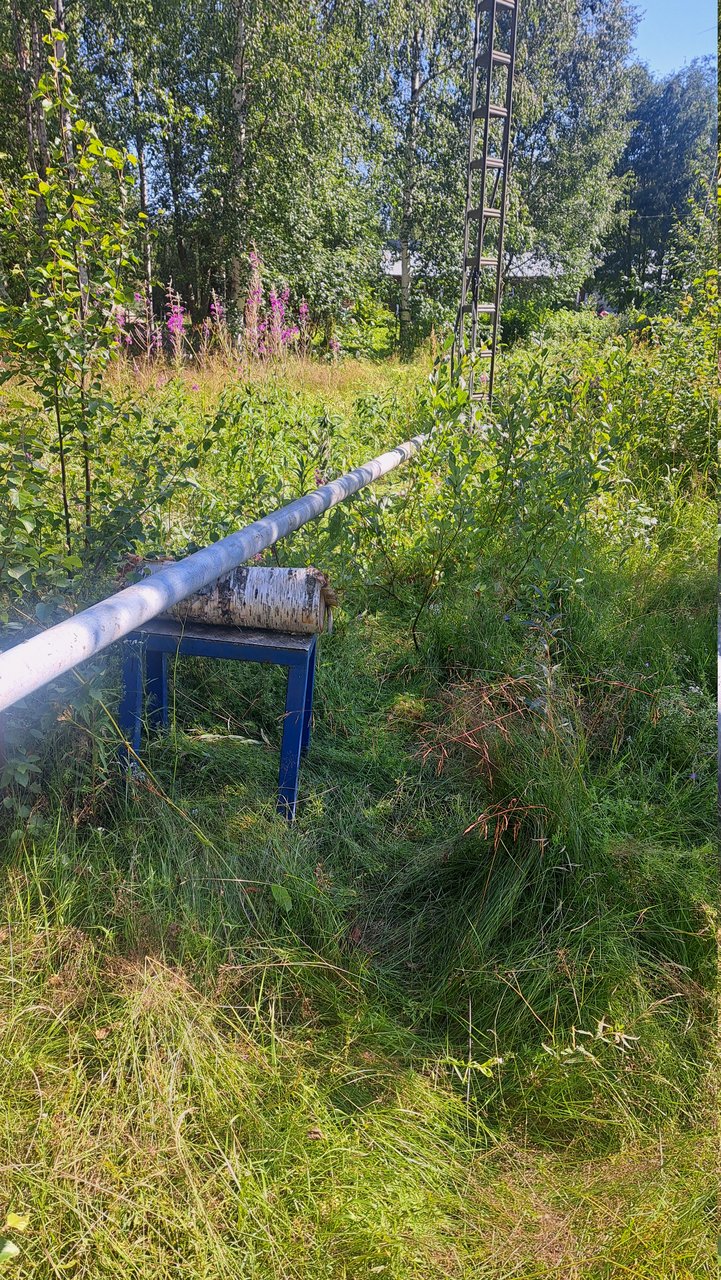

7el för 6m som satt där

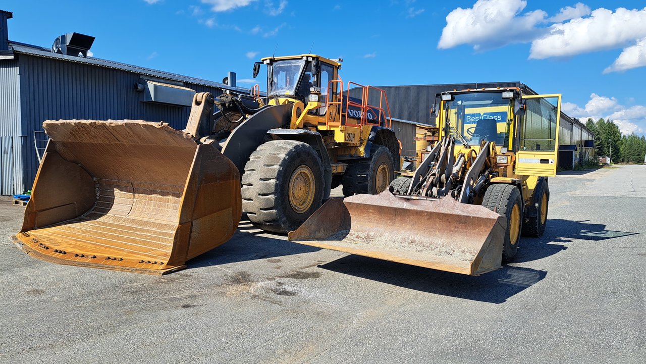

Fick bara lov att ta den där bilden, L350 vs L50 :)

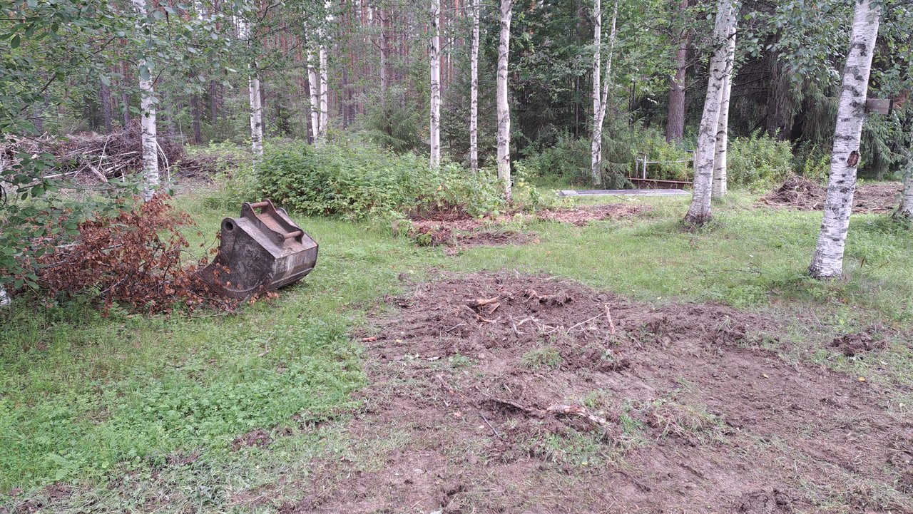

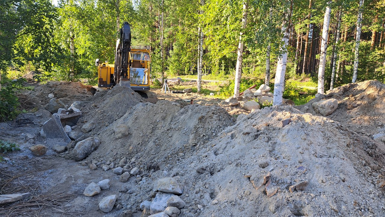

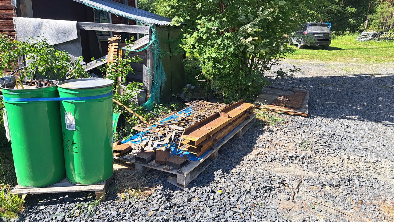

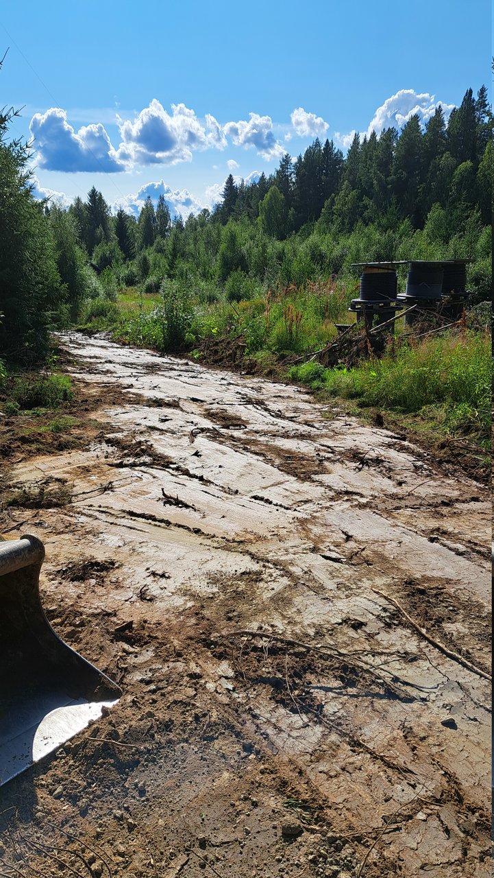

Gick och rensade undan skrot där utloppet från markbädden ska grävas

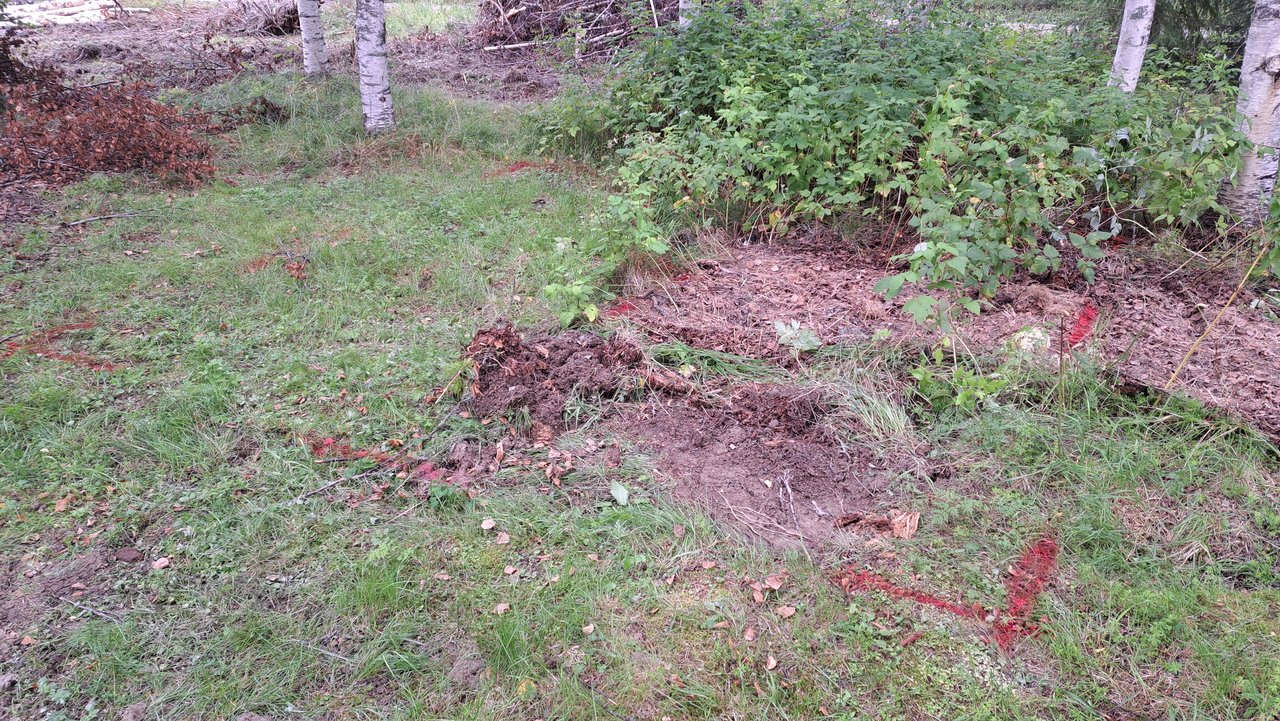

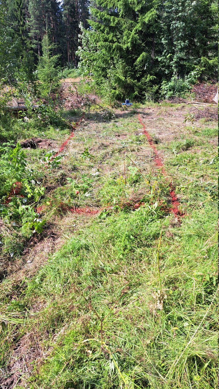

Märker ut markbädden

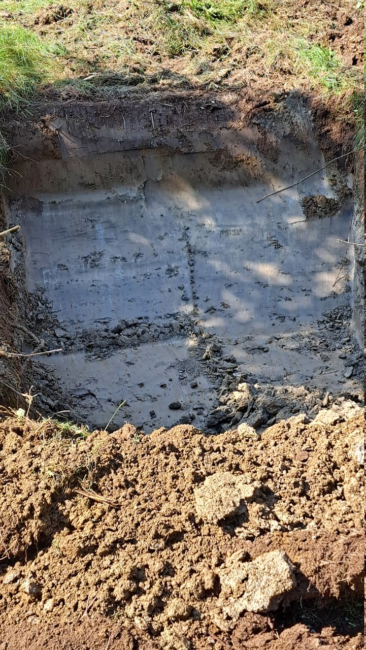

Anledning varför jag behöver markbädd och ej infiltrering
Gjorde den givetvis för smal så jag fick böka lite för att bredda den. Gillar inte att skrapa på väggarna när det är så hårt material för det sliter så mycket på grävaren. Så fick gå från sidan och ta istället.
Tiltrotator är fantastiskt att ha!

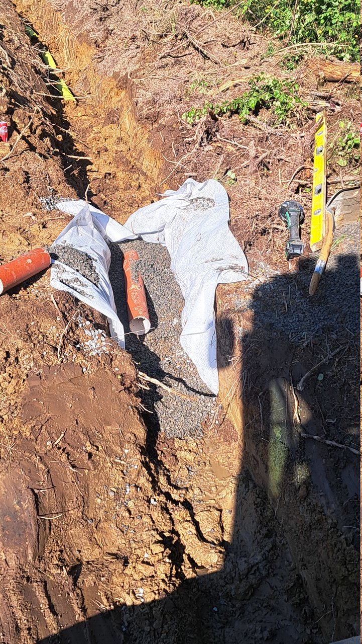

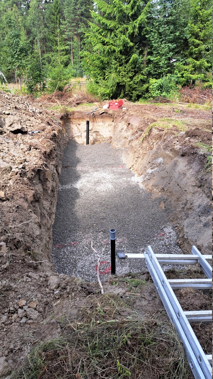

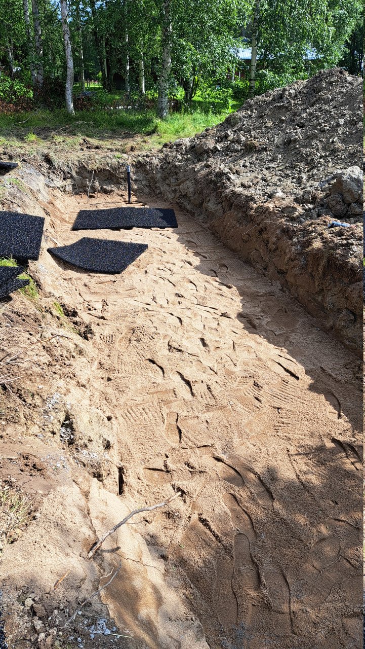

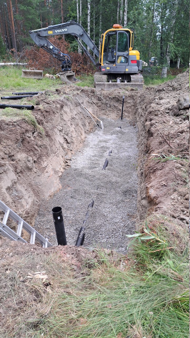

25 cm med 8-16
50cm med sand

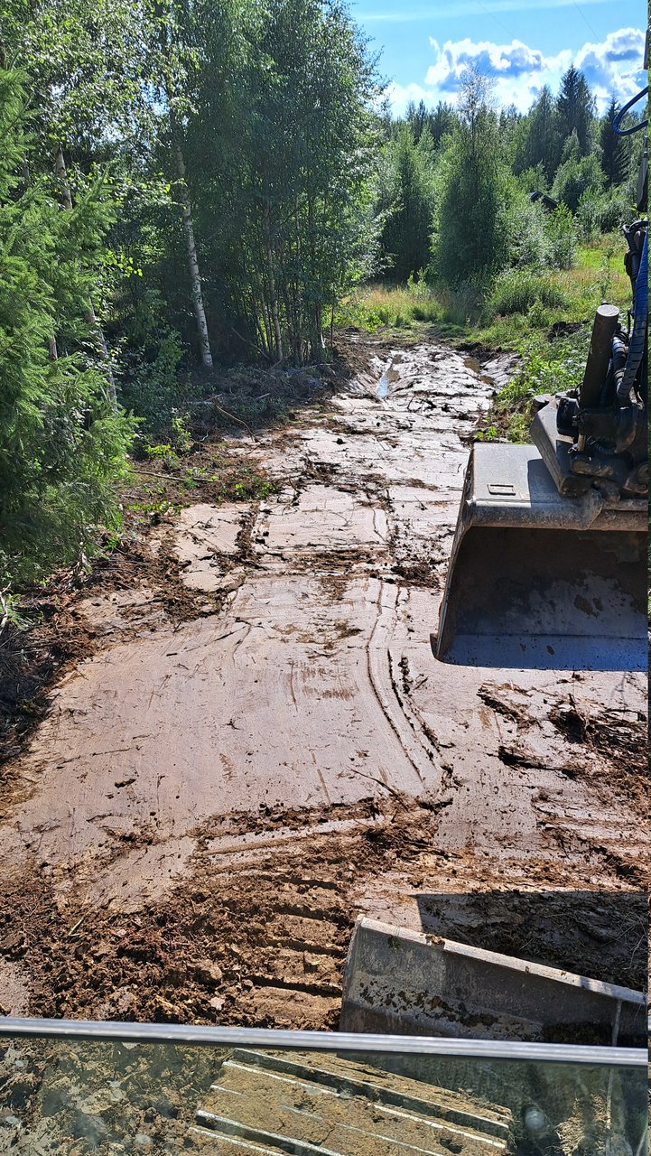

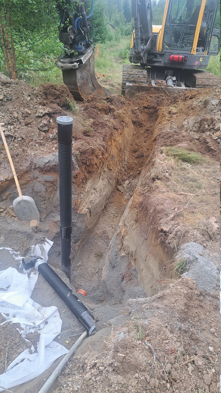

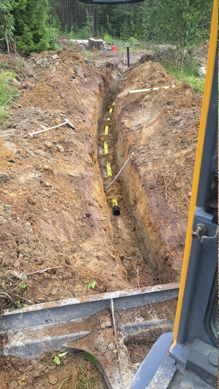

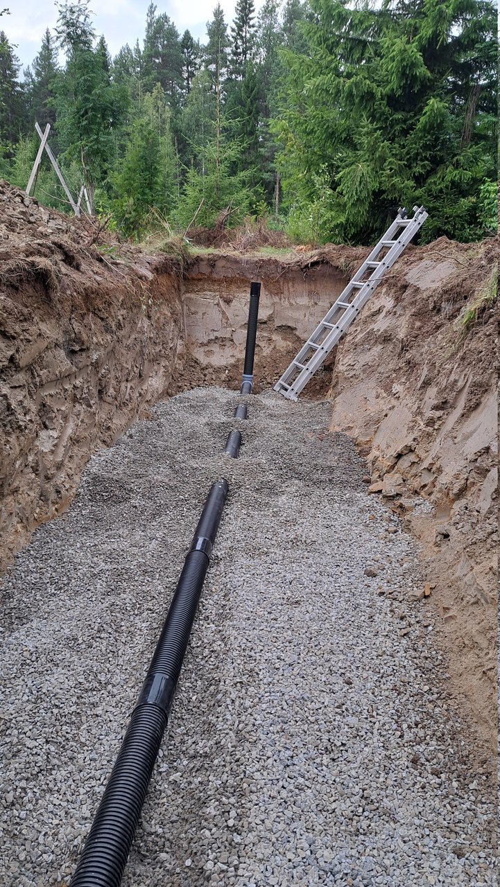

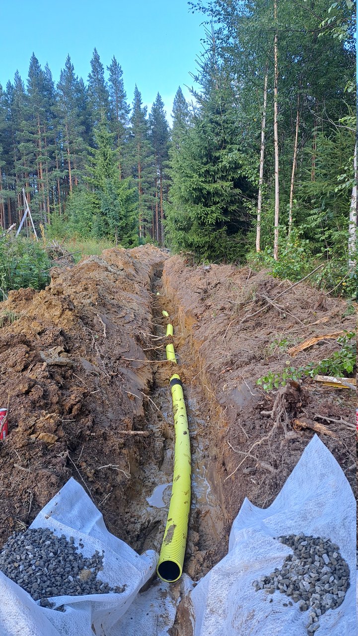

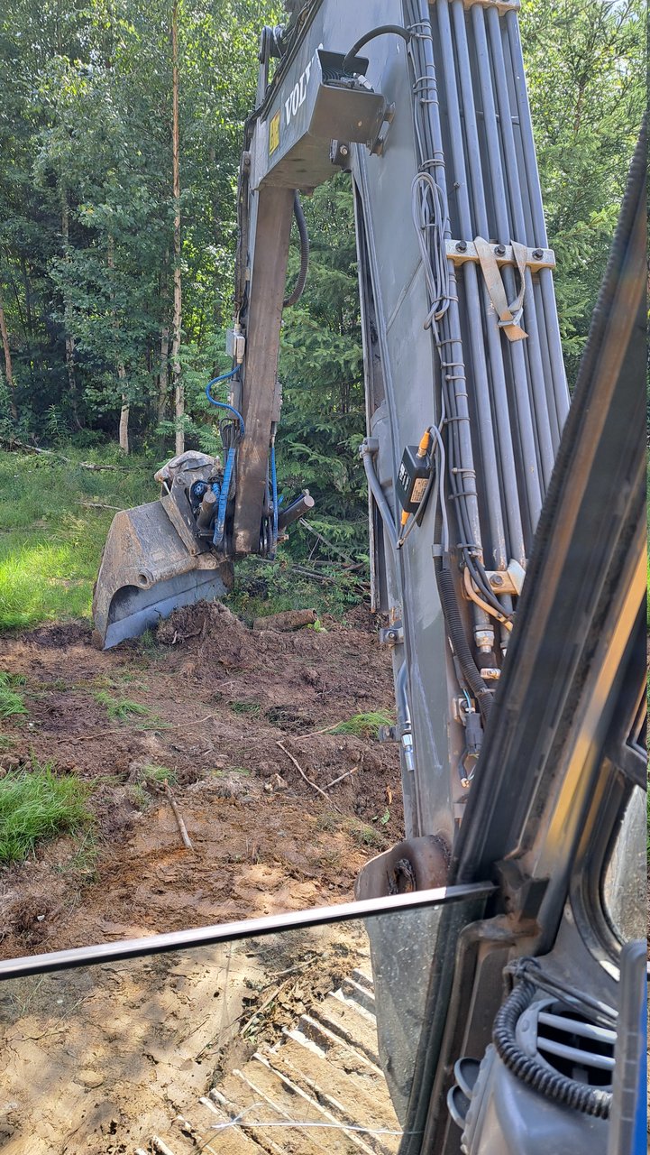

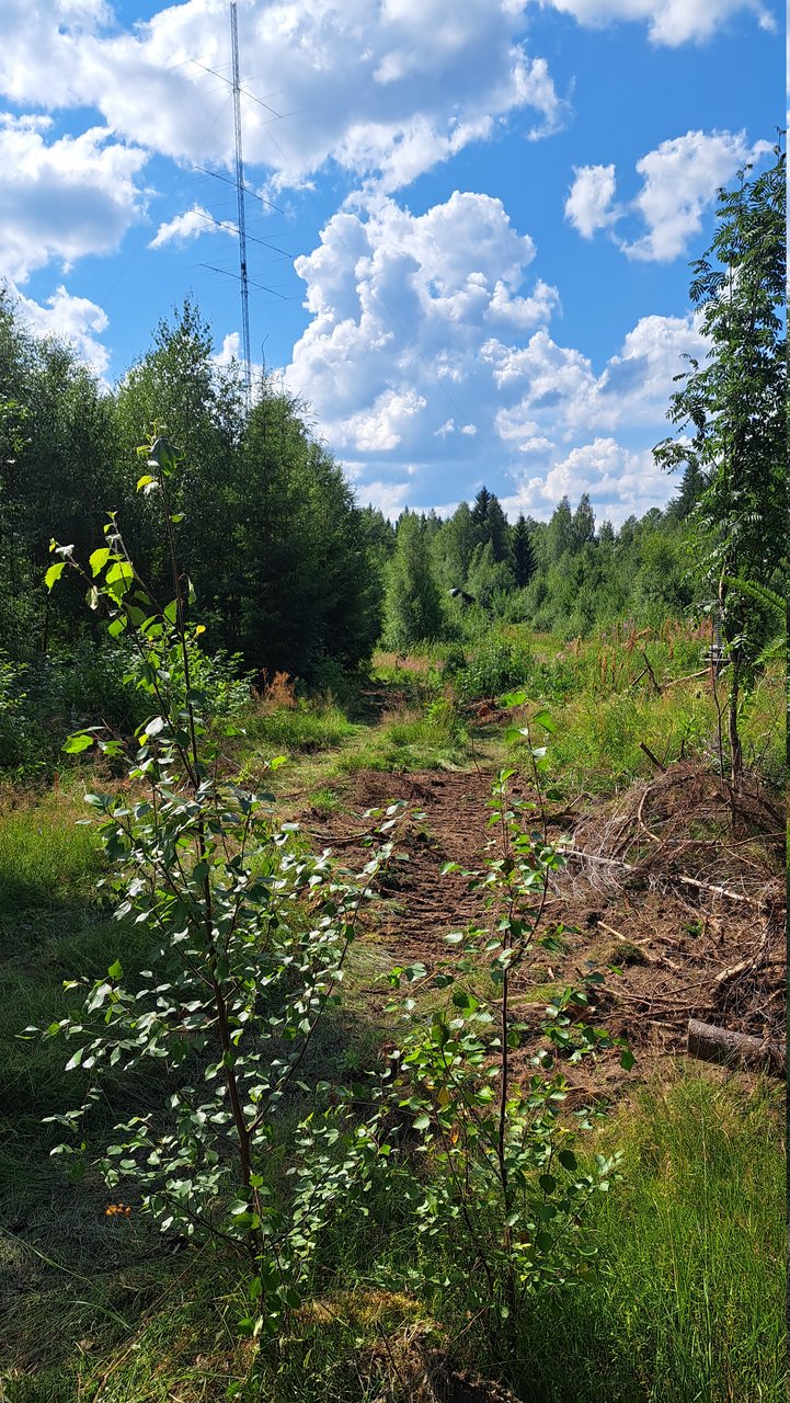

Dags att gräva utloppet.

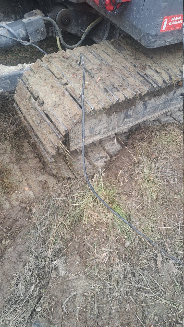

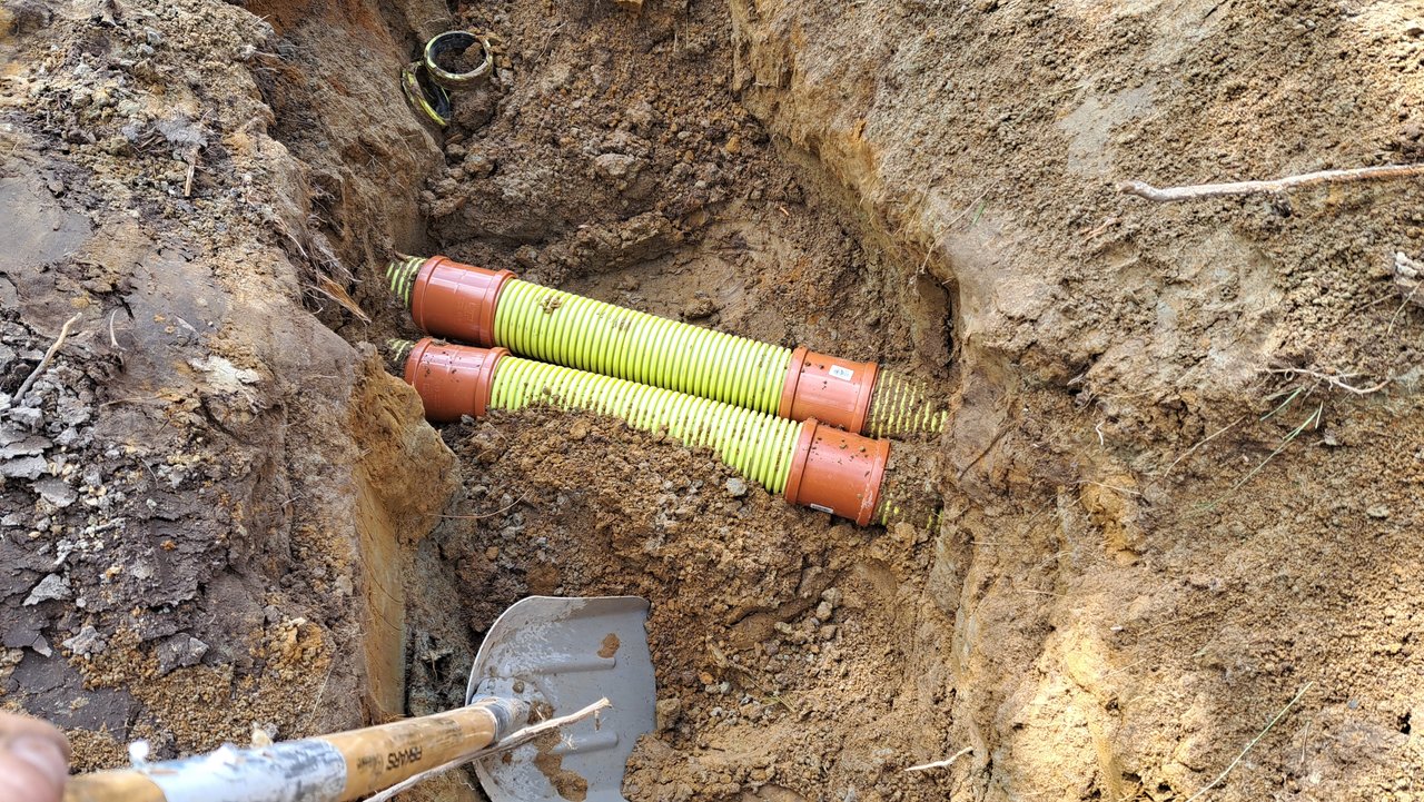

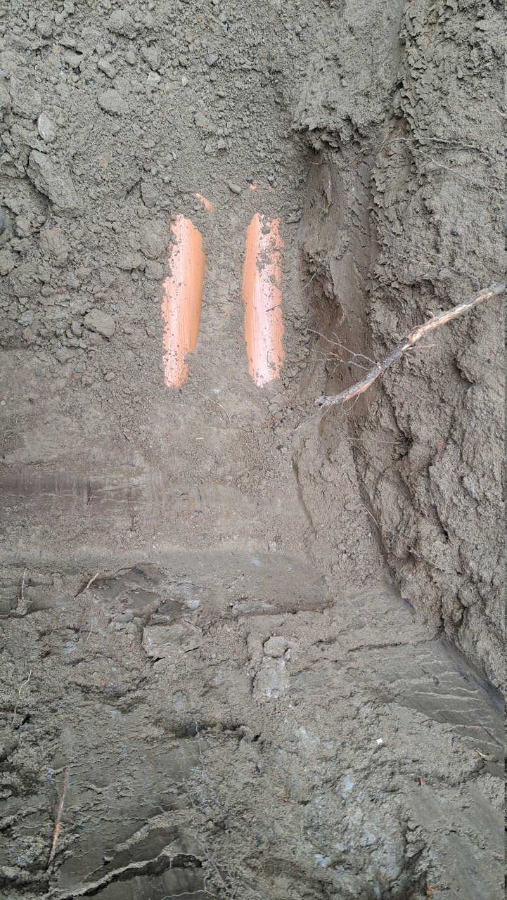

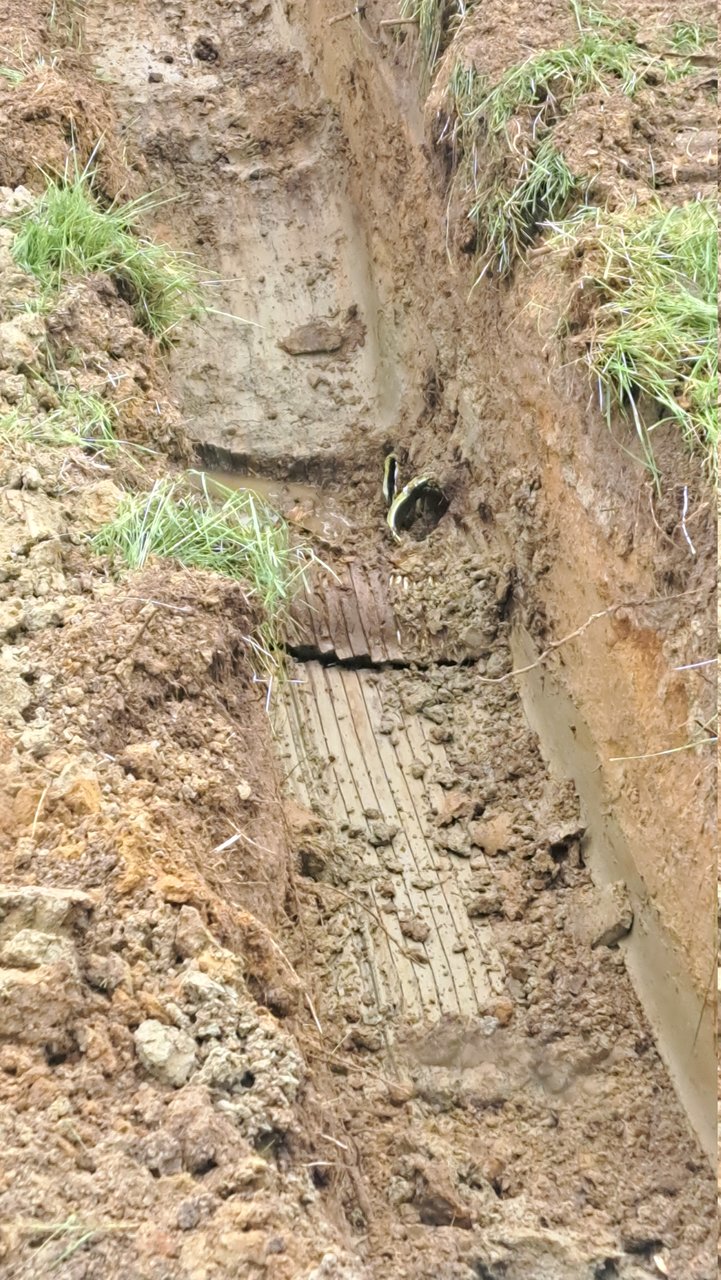

Givetvis grävde jag av kabelrören till nya masten, tur nog tomma.

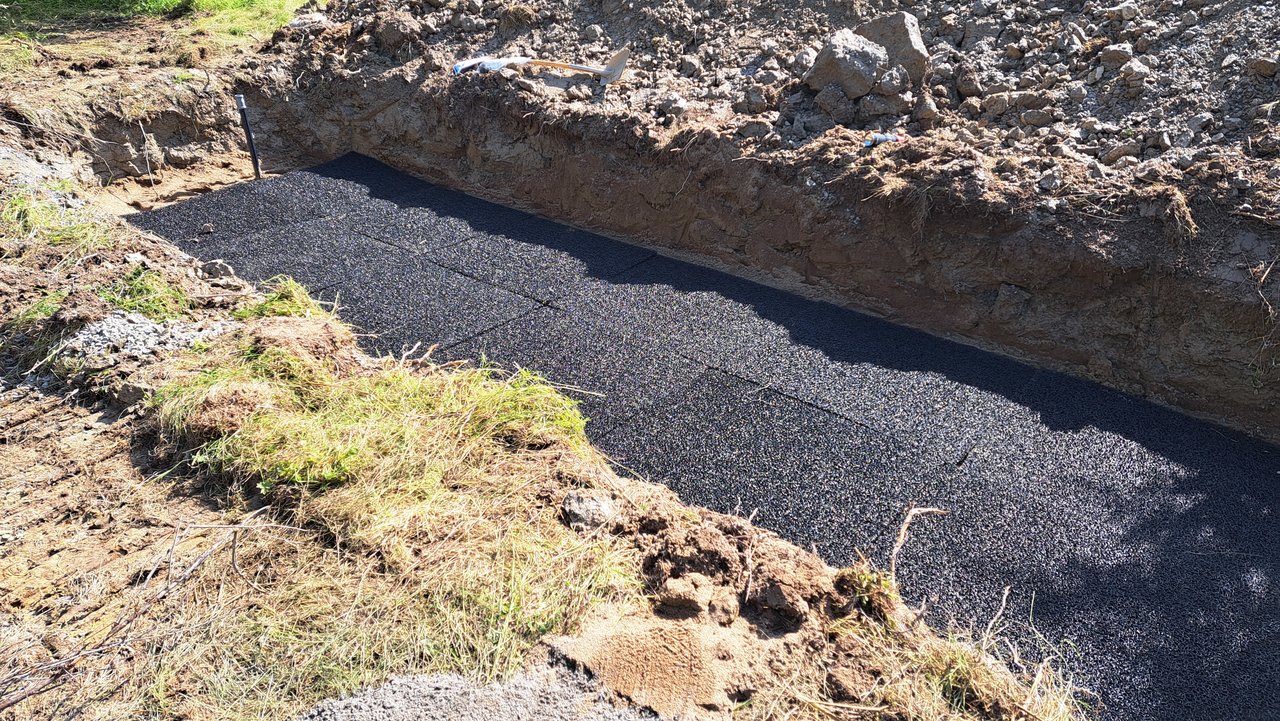

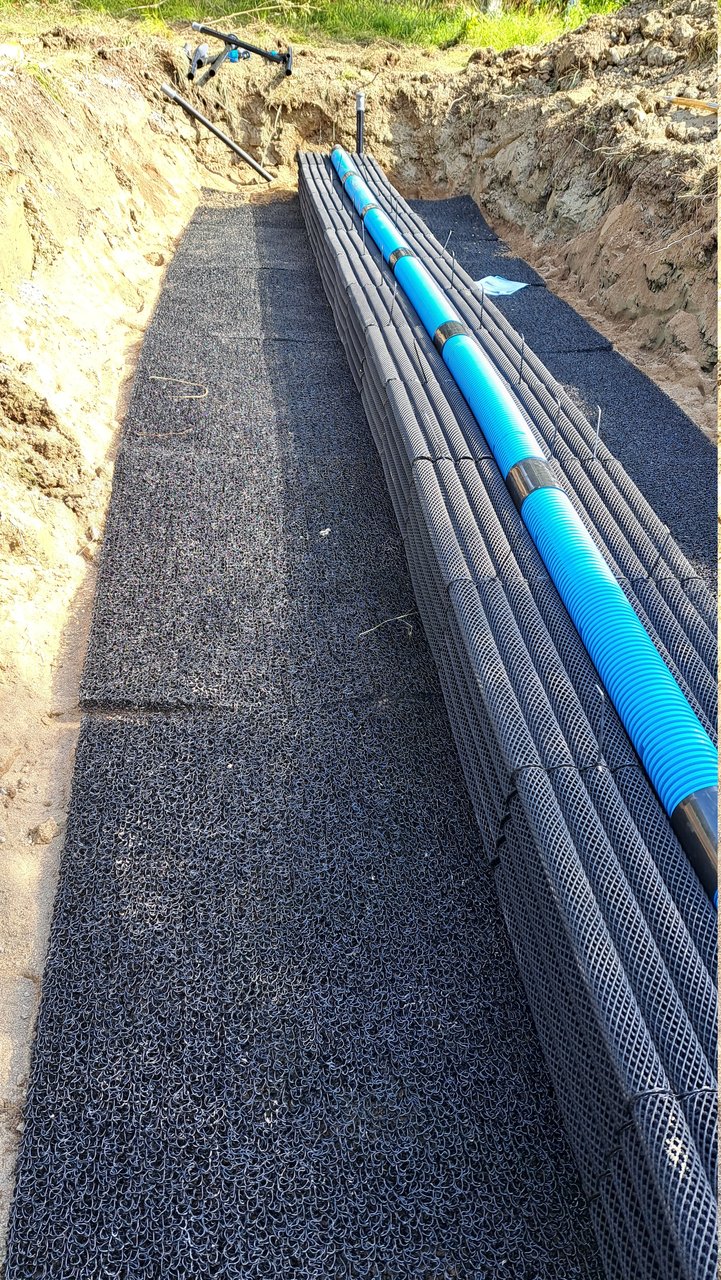

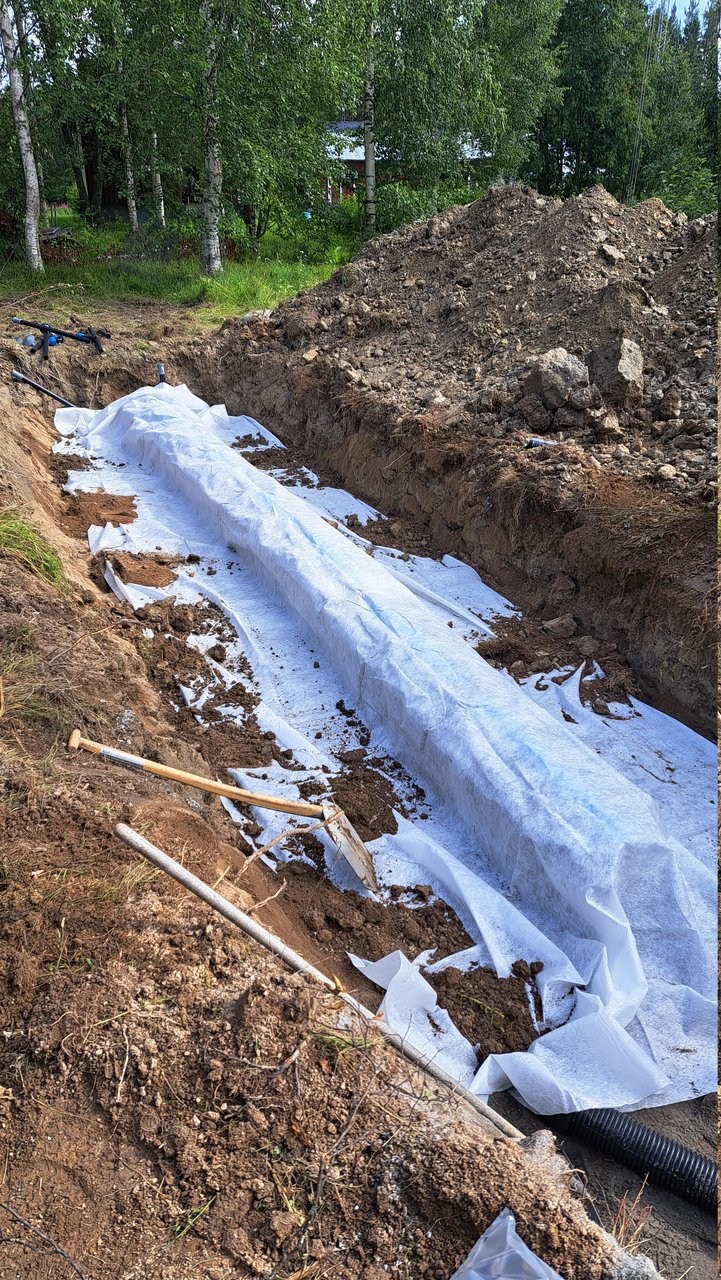

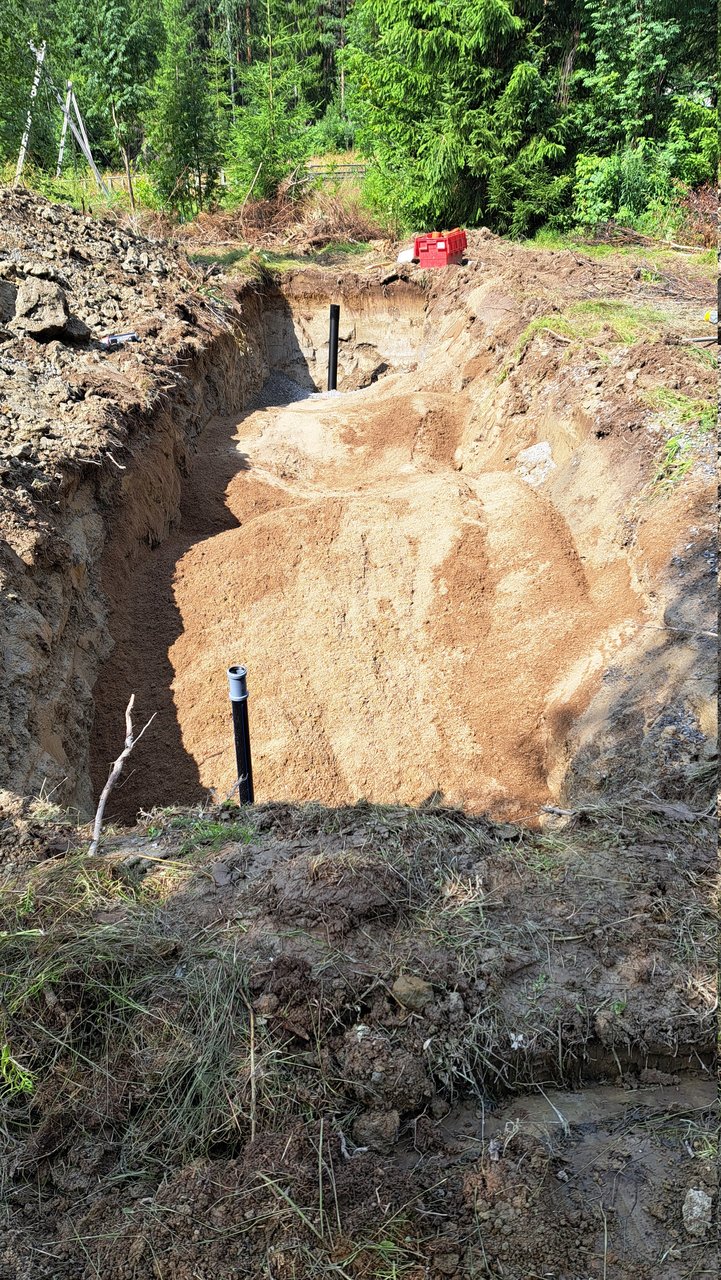

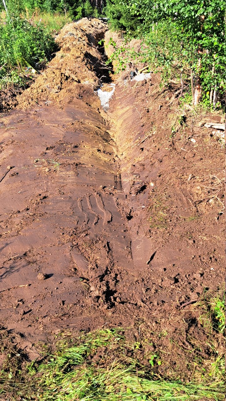

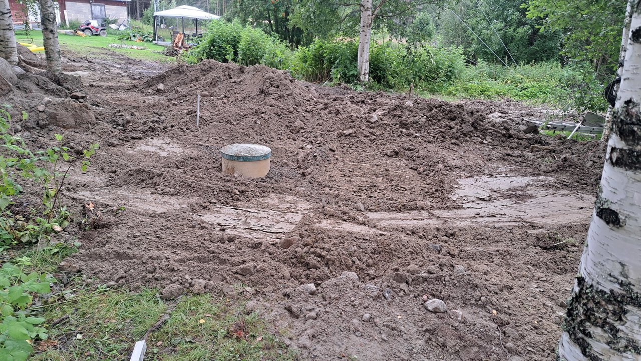

Markbädden färdig!
Jag tror det finns nån firma i Algeriet som sålde sand för de hade hittat en liten sand-källa .... :vissla:

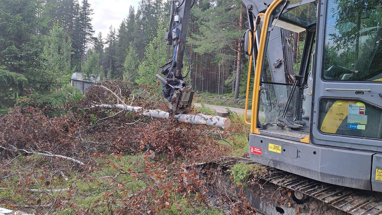

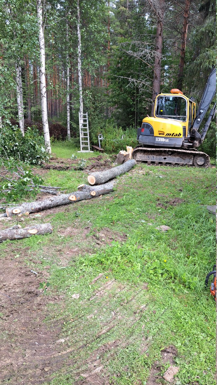

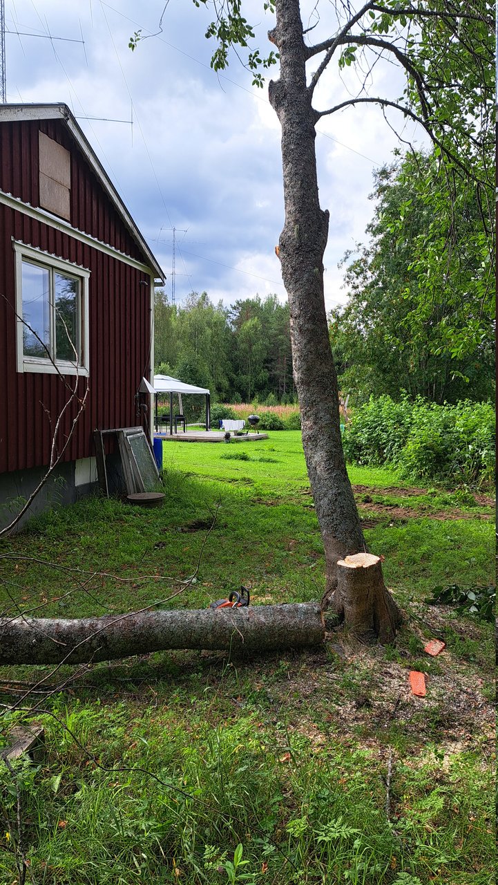

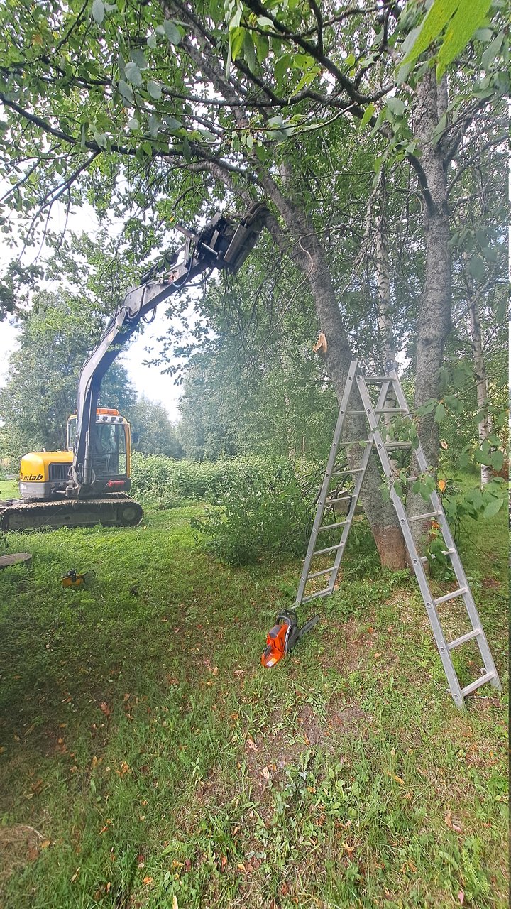

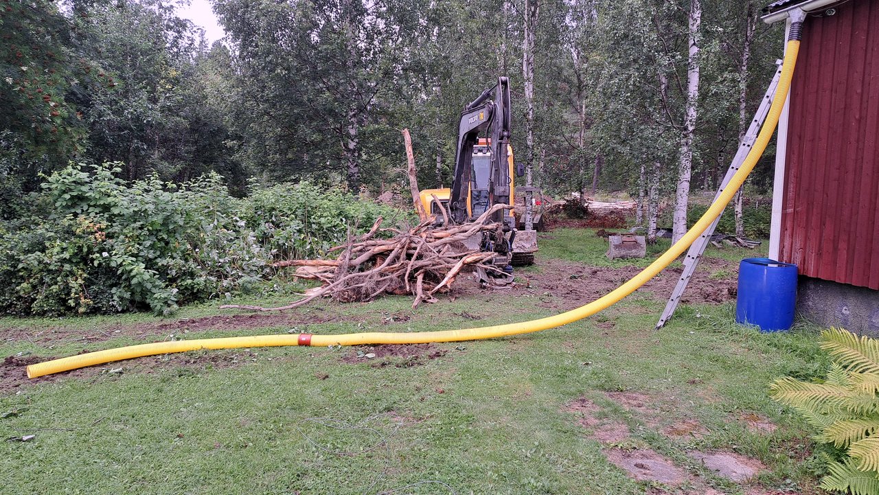

Sedan var det dags att plocka ner lite träd som var nära huset.
Slet av alt höll med grävaren lite grenar som sågades av. Hade först tänkt fälla den här men eftersom den lutade så hemskt bestämde jag mig för att säkra med grävaren och sedan putta omkull den efter att jag sågat nästan genom.
Skönheten står hos grannen och väntar
Hyffsade rötter

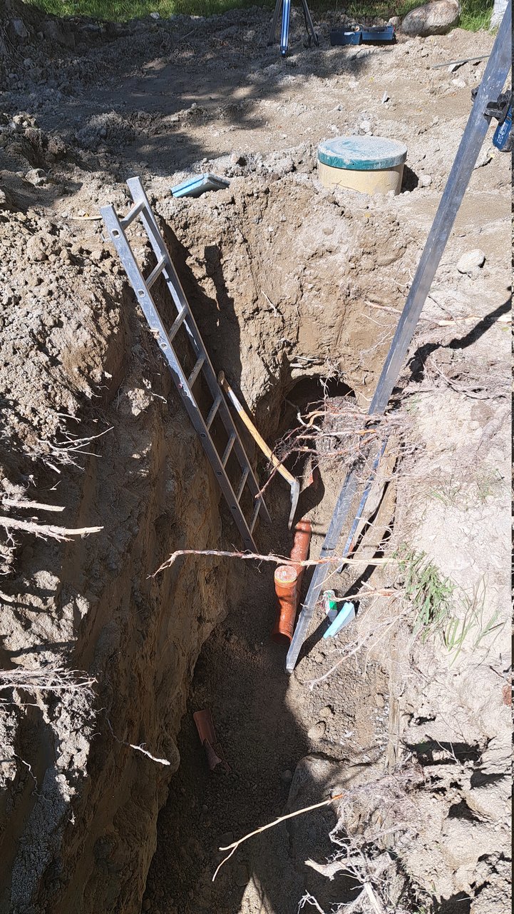

Grävde fram gamla avloppet för att vilken höjd det låg på. Den ena är från dräneringsbrunnen.

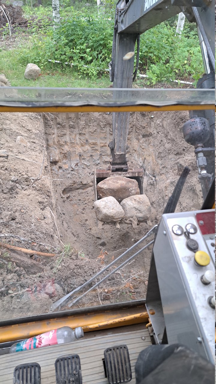

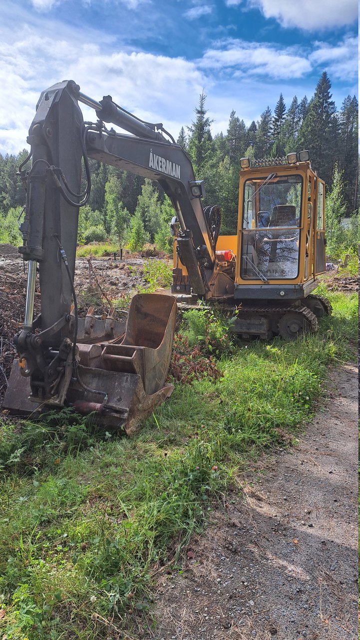

Tyvärr behövde GTL 88an så jag fick nöja mig med en gammal Åkerman H3. Dock i toppskick, ganska nyrenoverad. Men man märker direkt hur mycket man saknar tiltrotatorn och gripen.

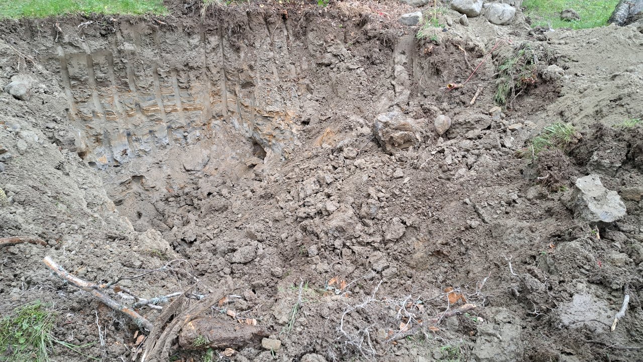

3m ner ska jag, mycket sten hittar jag

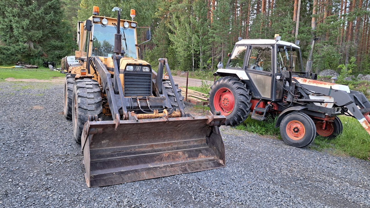

Tog hem traktorgrävaren då jag behövde den för att bära lite material
Och mer sten...

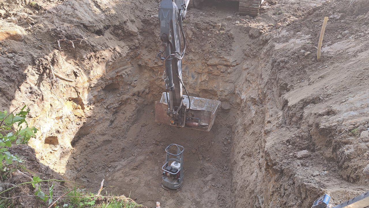

Dags att padda lite

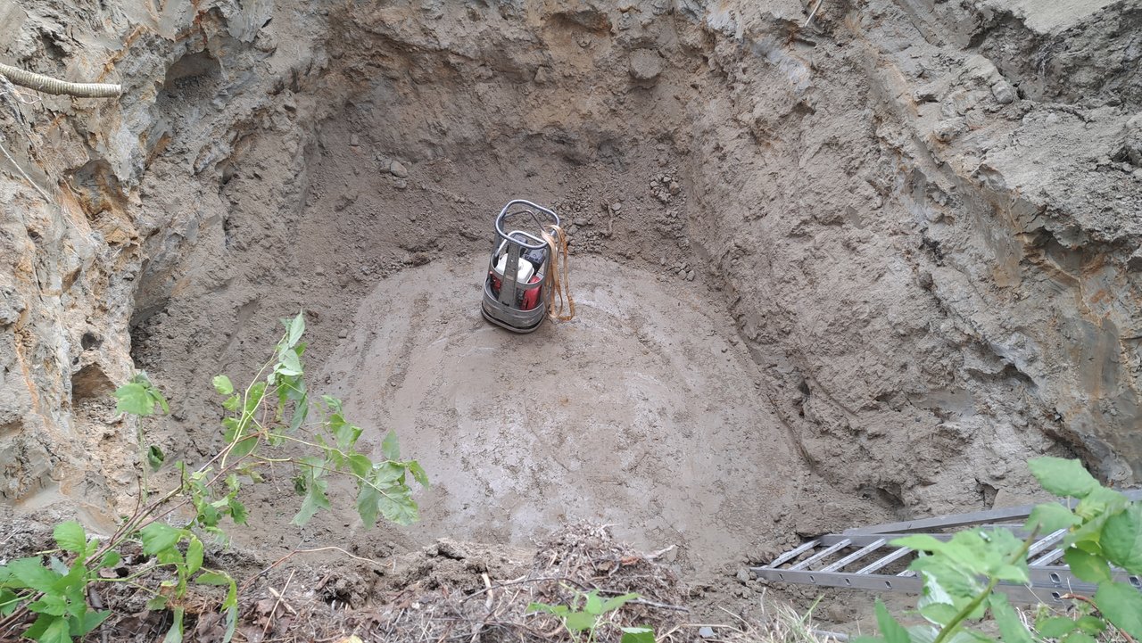

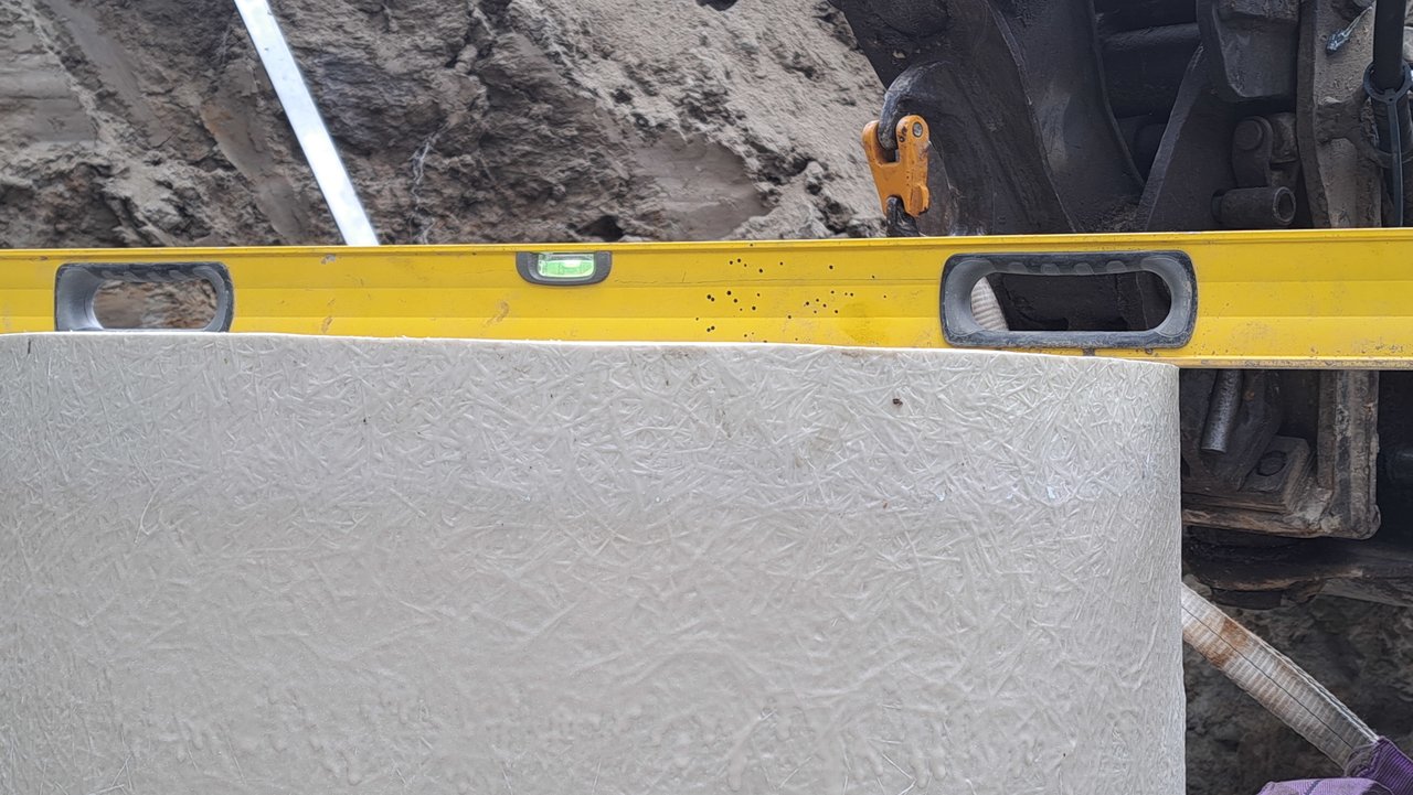

3m, dags för lite 8-16 i botten

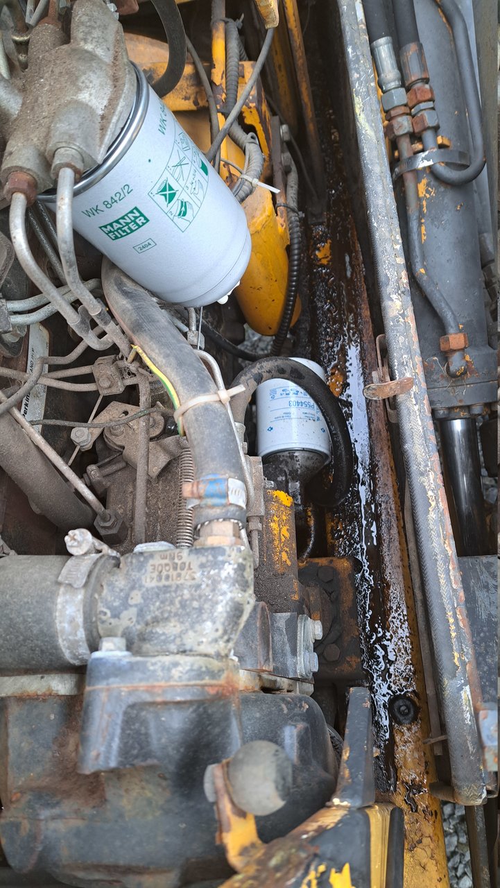

Fick världens jäkla läckage av motorolja
Tillslut hittade jag att det var en trasig givare som var boven

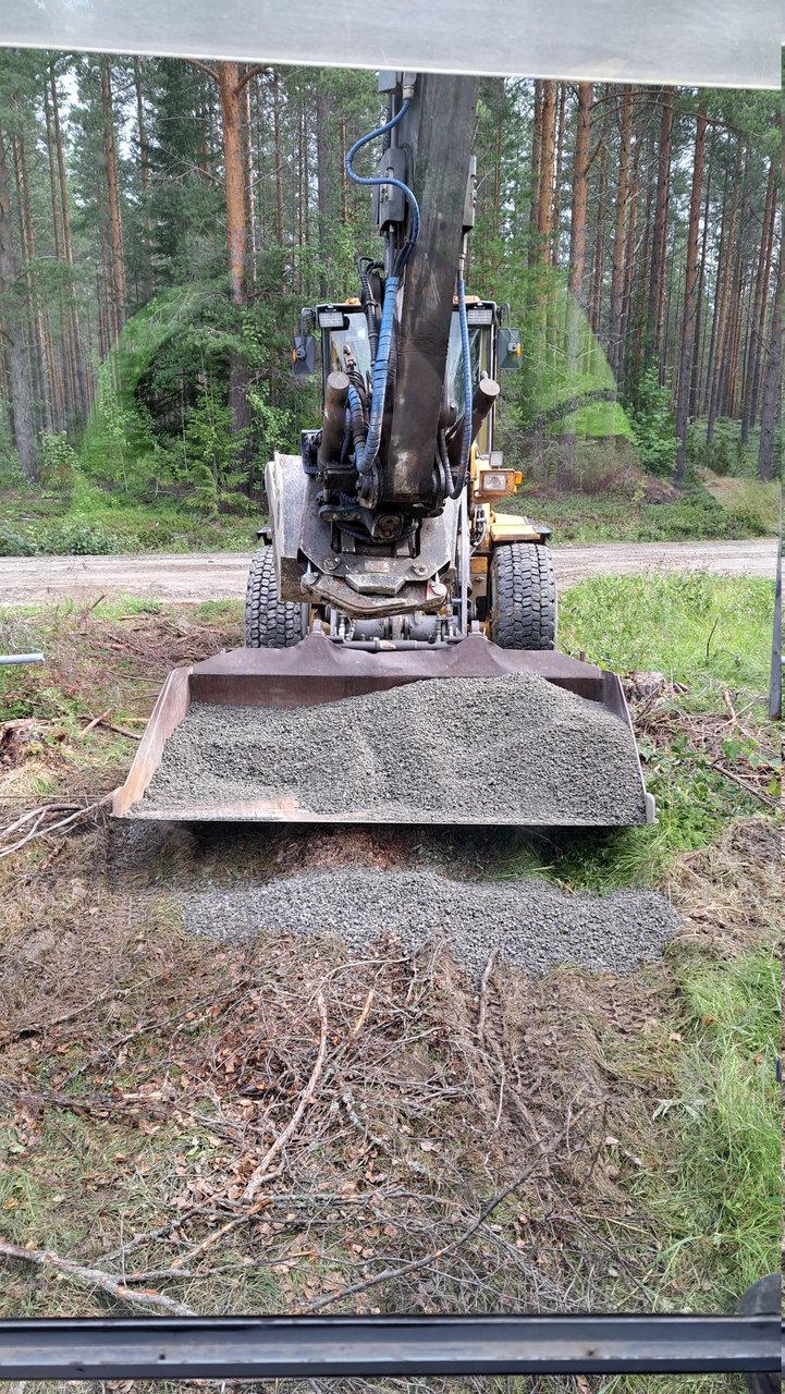

Ta direkt ur skopan med omvänd skopa är bra mycket bättre än att ta det så här. Det här är ett konstigt fäste så det finns bara en skopa som jag kan vända tyvärr och det är en smalskopa. Vi gjorde det senare och även om mängden är mindre så är det enklare.

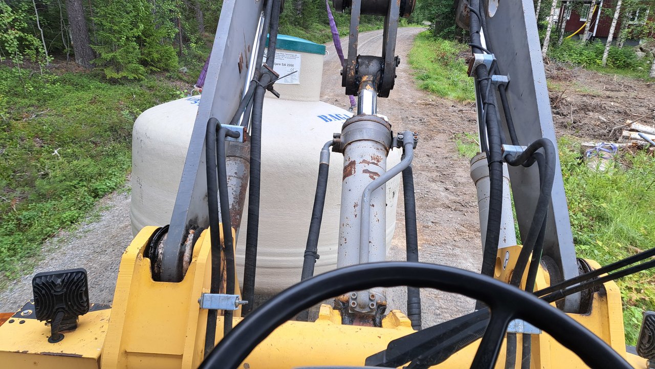

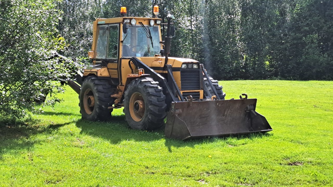

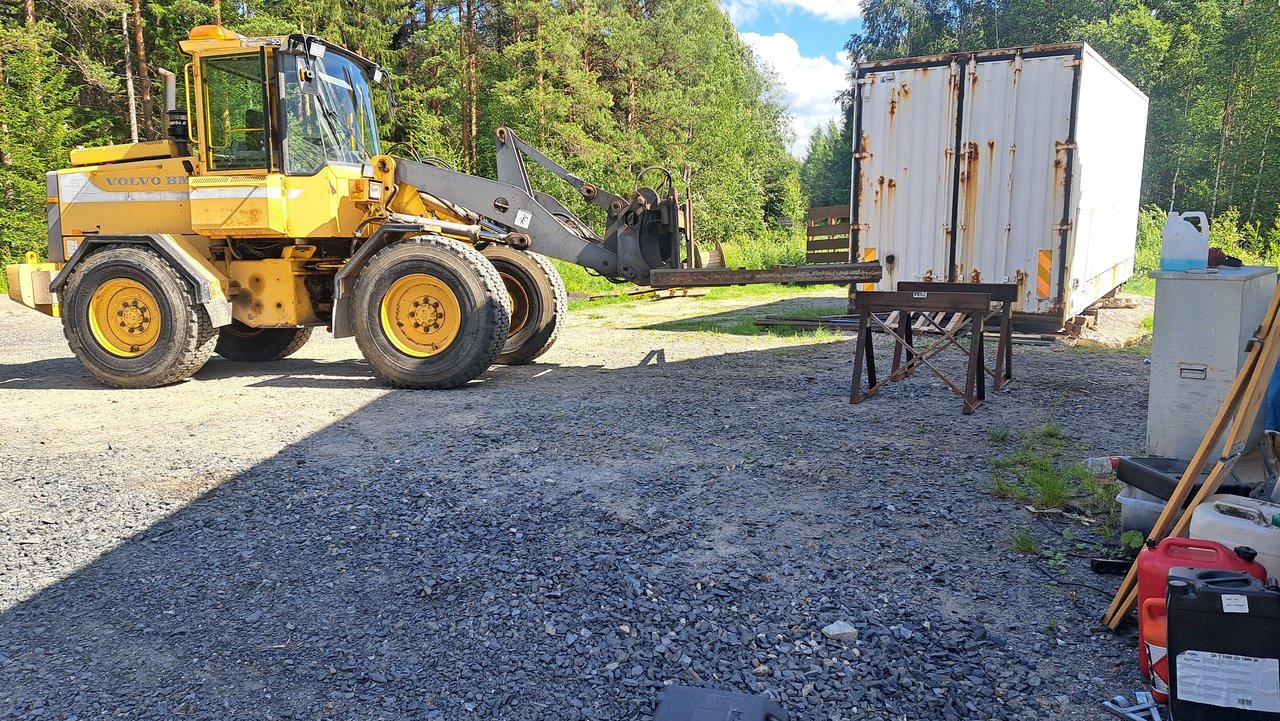

Eftersom Hydreman behöver lite kärlek så valde jag att låna polarns L50 istället som man kan lita på.

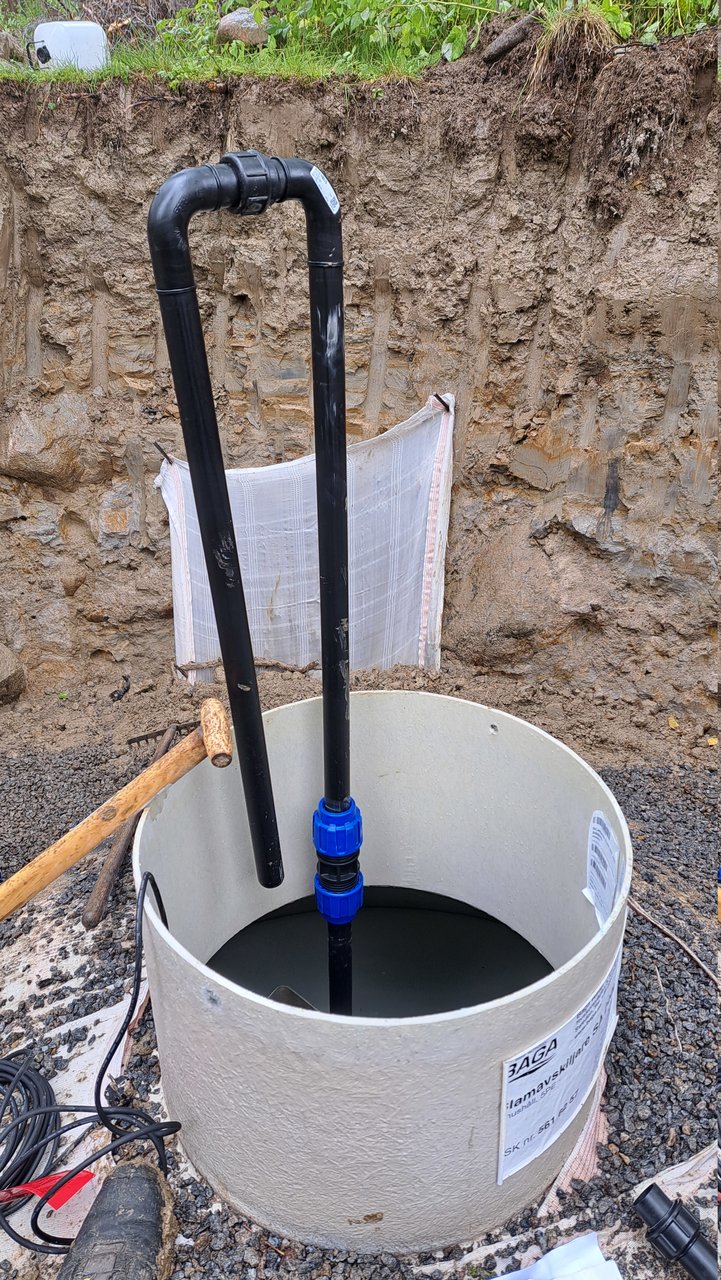

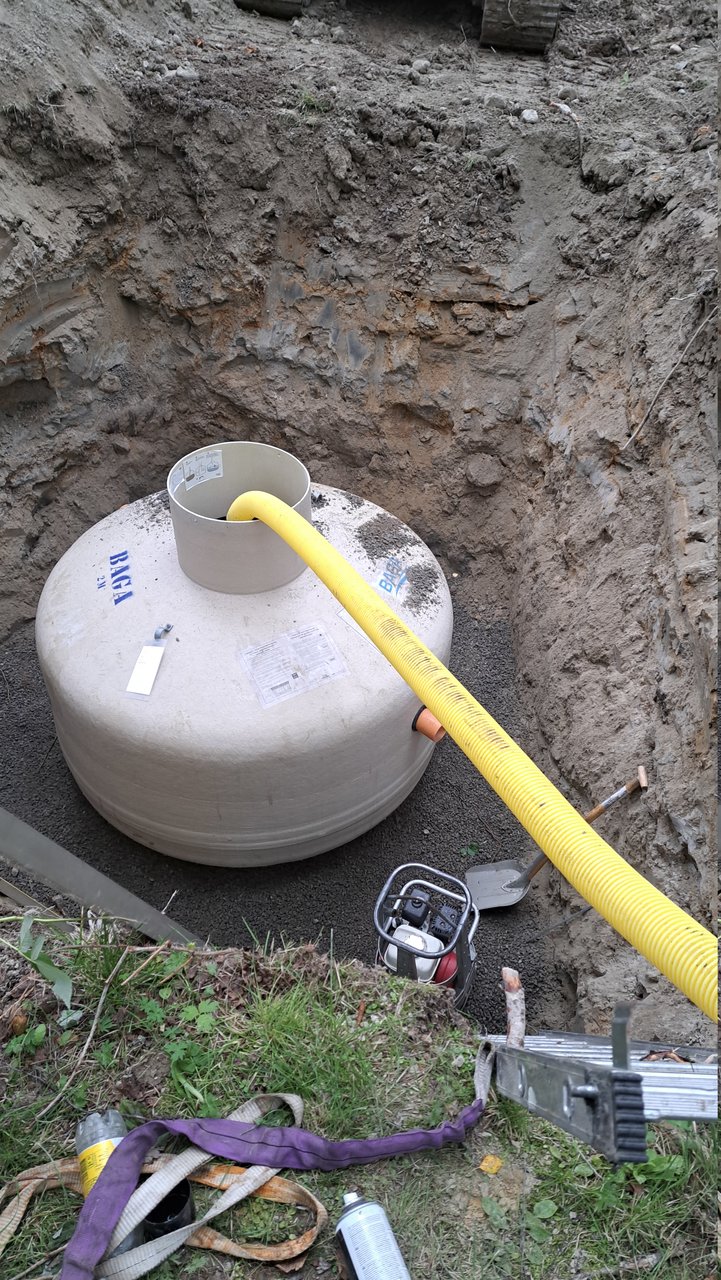

Bär hem vatten från GTL så jag slipper döda min pump
Man tömmer ur 1 m3 ganska fort med 110 rör :) Blev 2st vändor så tanken fick 2 m3 vatten i sig.
Ja, typ hela sommaren sammanfattad i en bild.

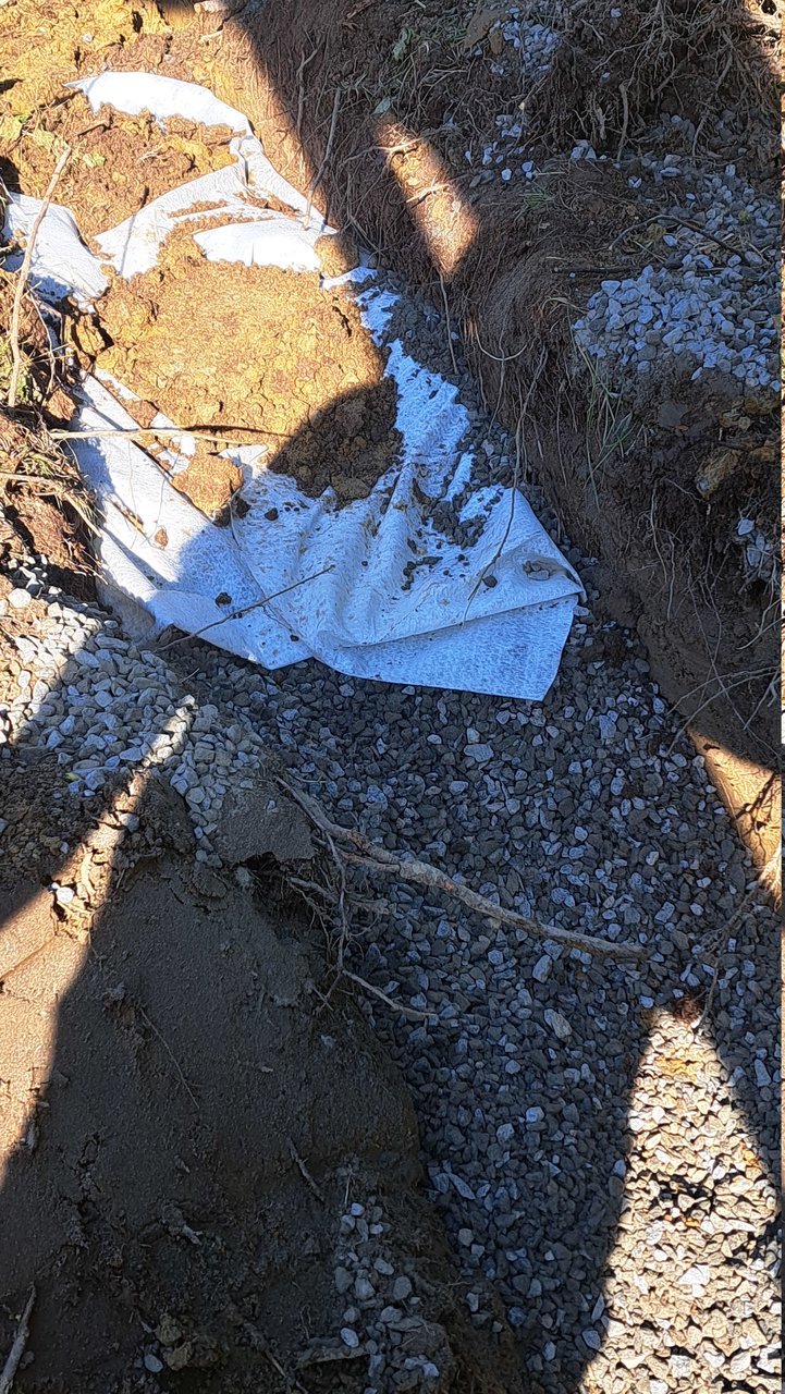

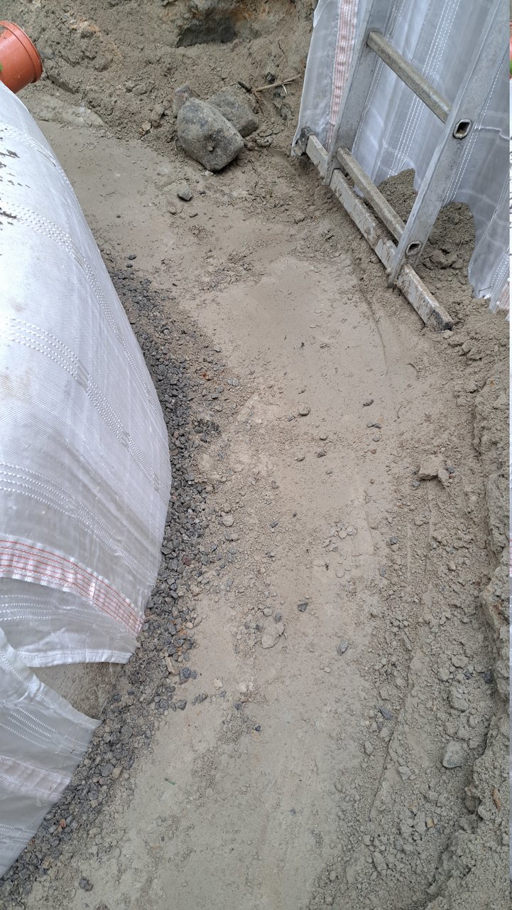

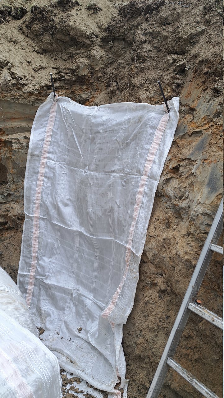

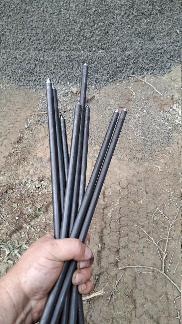

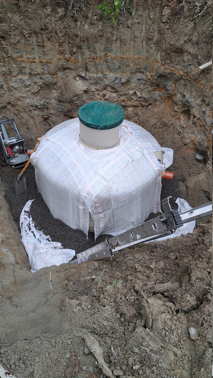

Duk för att hålla fast tanken

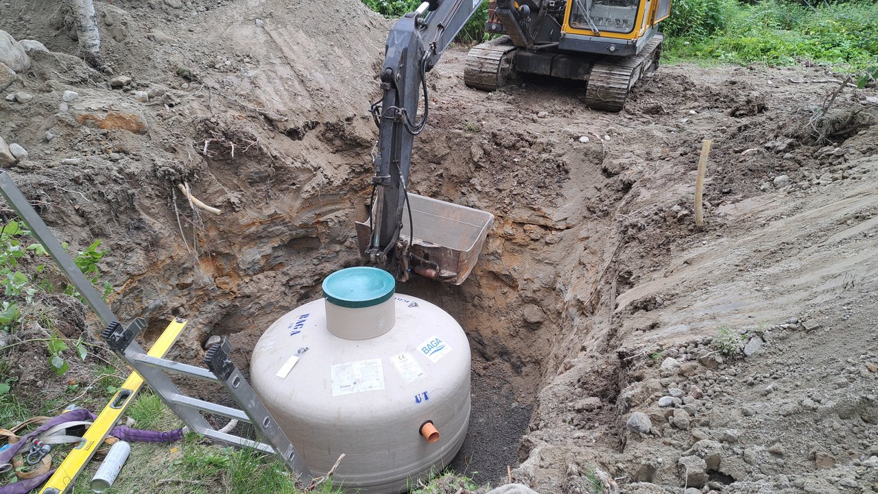

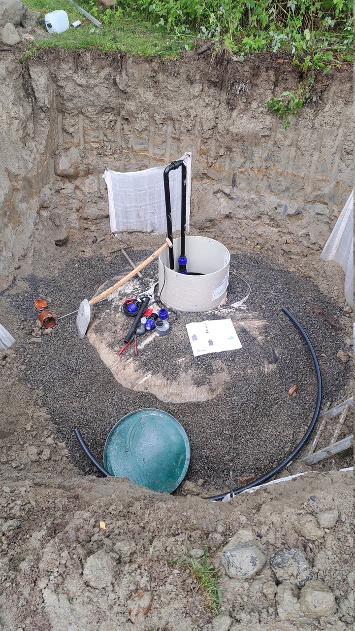

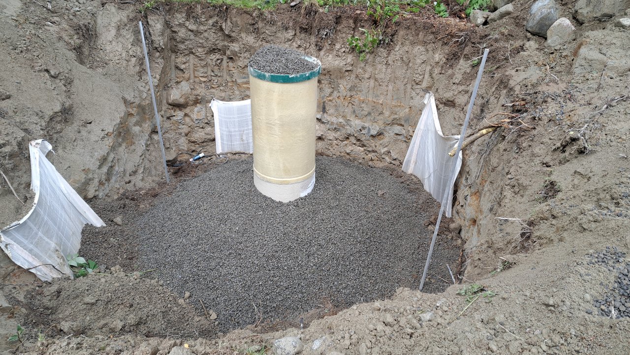

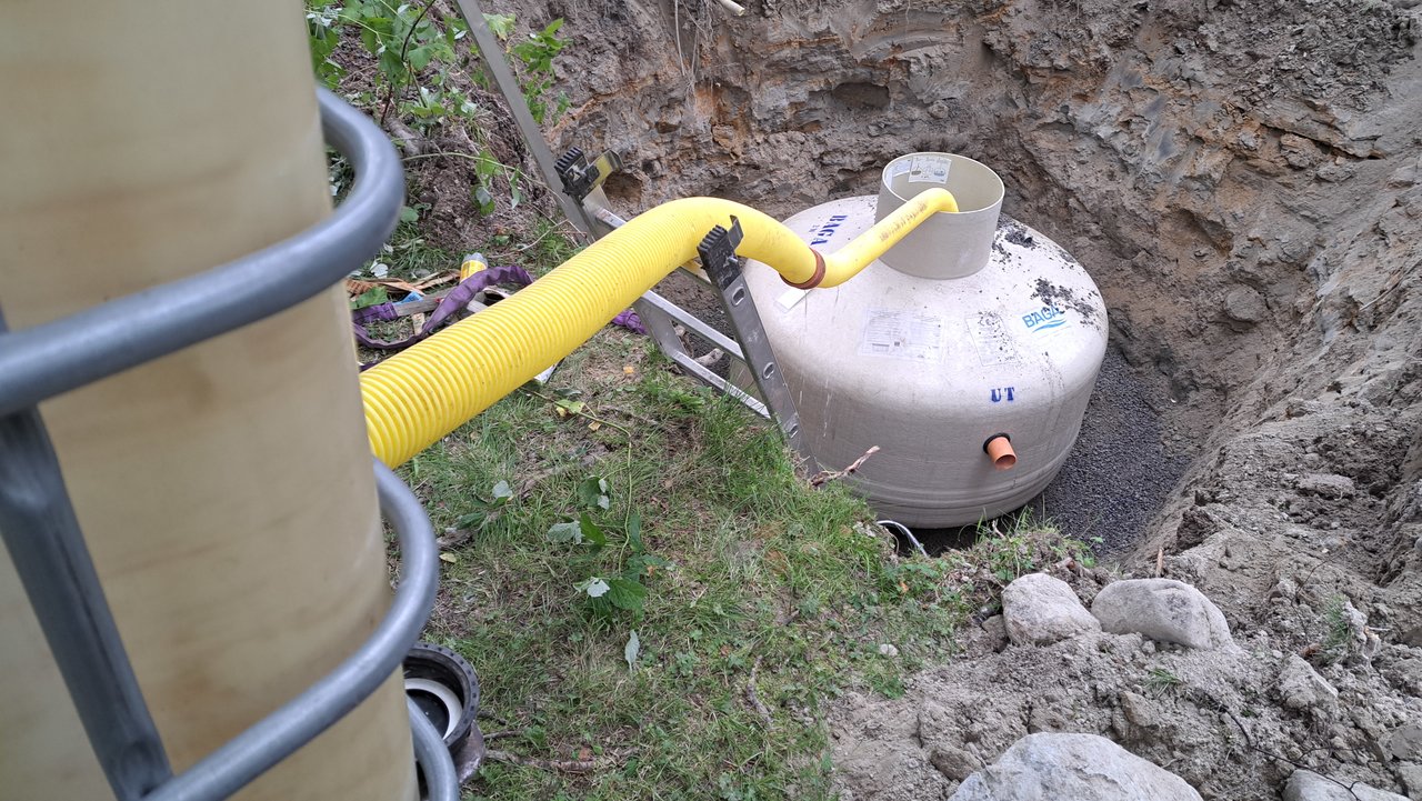

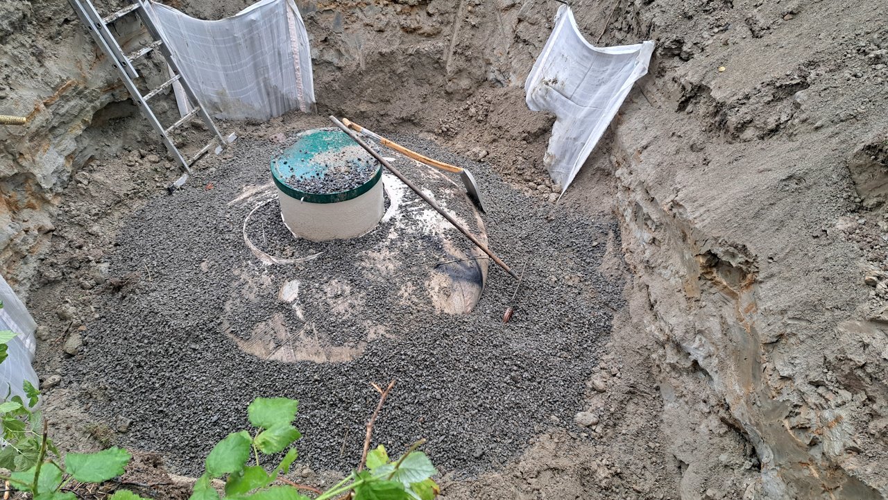

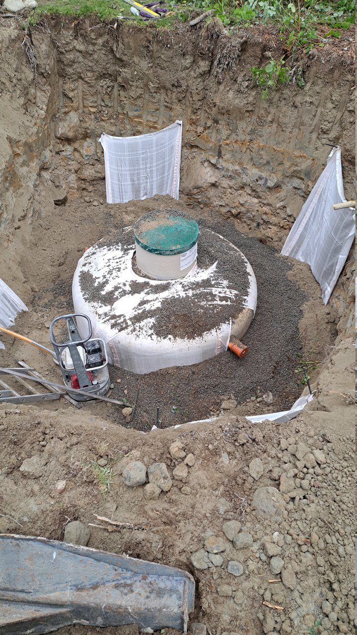

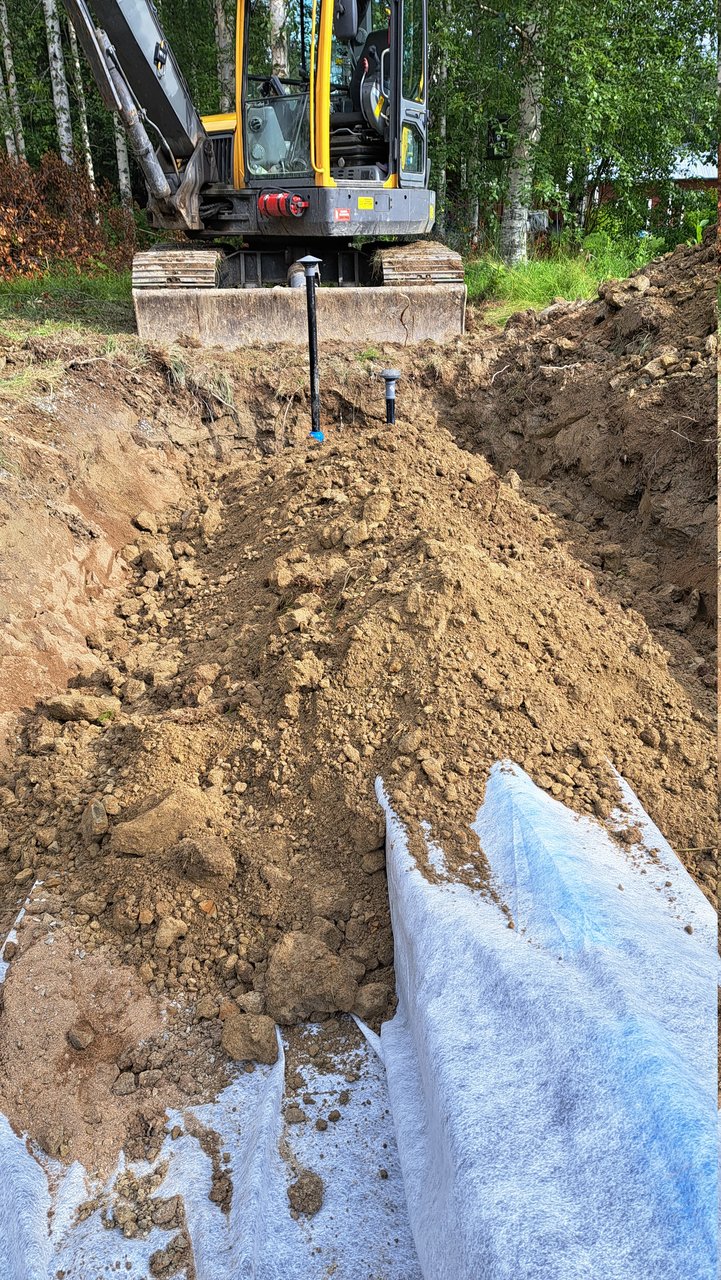

Så man slipper krångla när man återfyller
Fyller 8-16 närmast tanken, sedan jord tills man är 10cm från tanken, 8-16 osv.

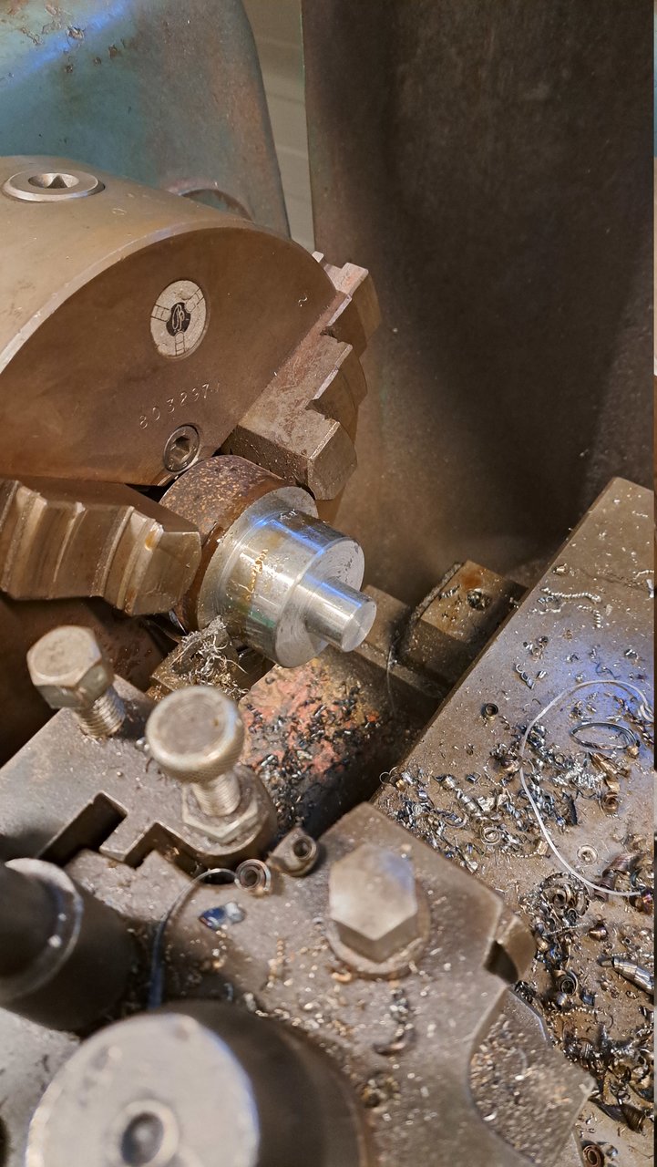

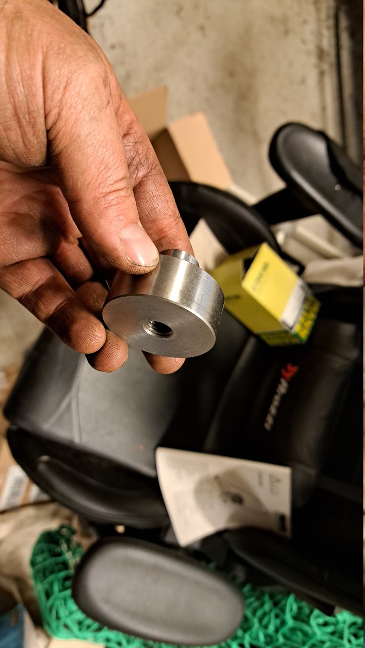

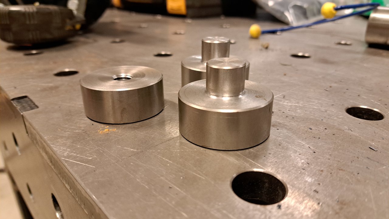

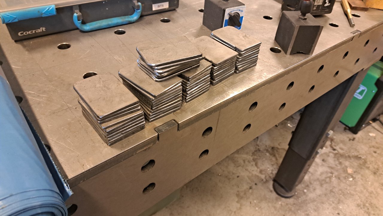

Sedan en paus för att göra några distanser åt ett åkeri i byn

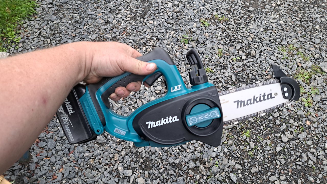

Köpte åt Anna, riktigt bra grej. Har använt den själv flera ggr när man snickrar mm.

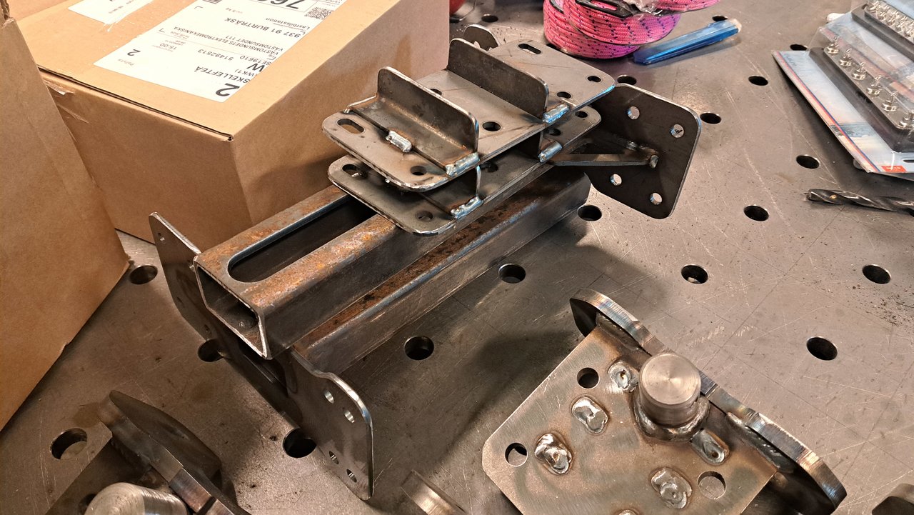

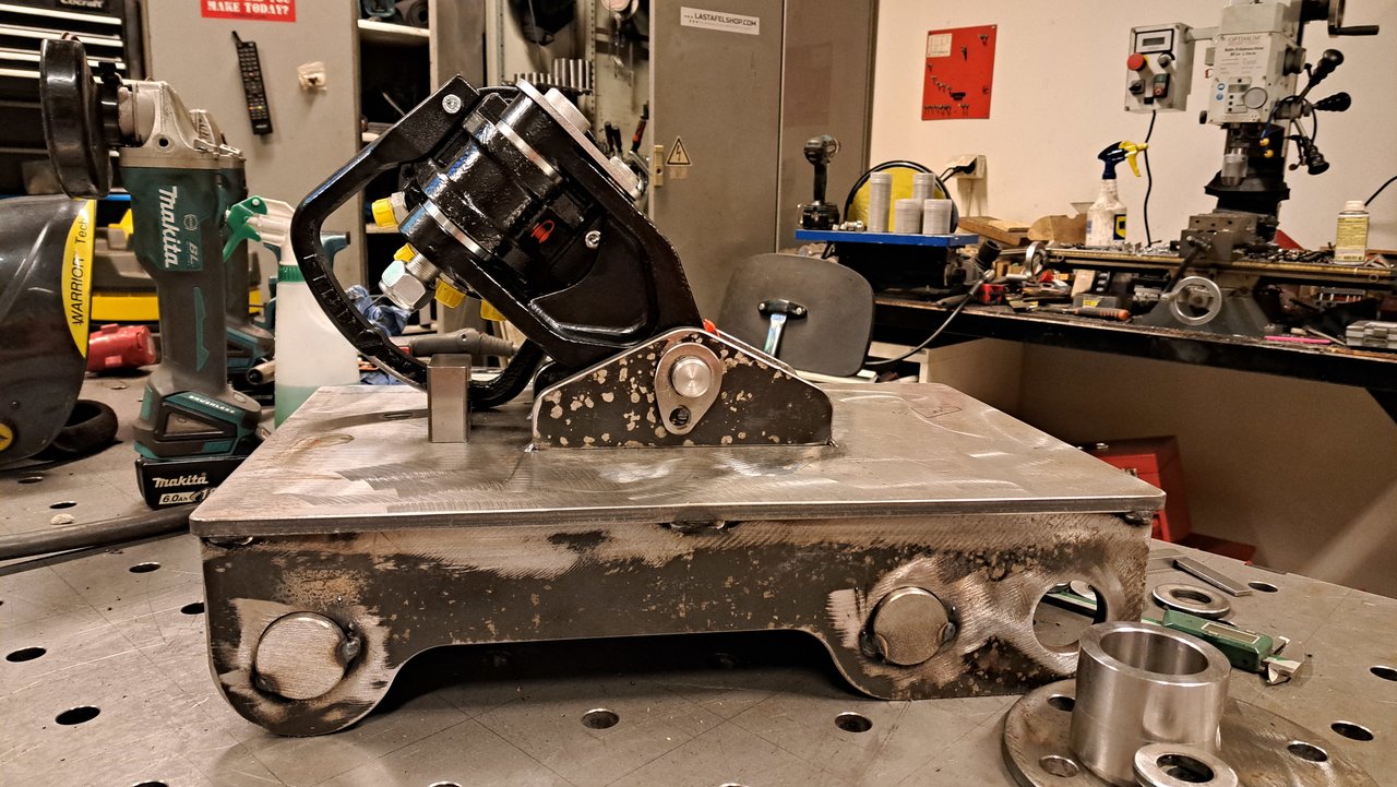

Blev inte alls nöjd med detta, så jag får nog göra om lite.
Provade en annan variant men nää, jag får göra om plattorna som fäster rotatorn så den blir längre.

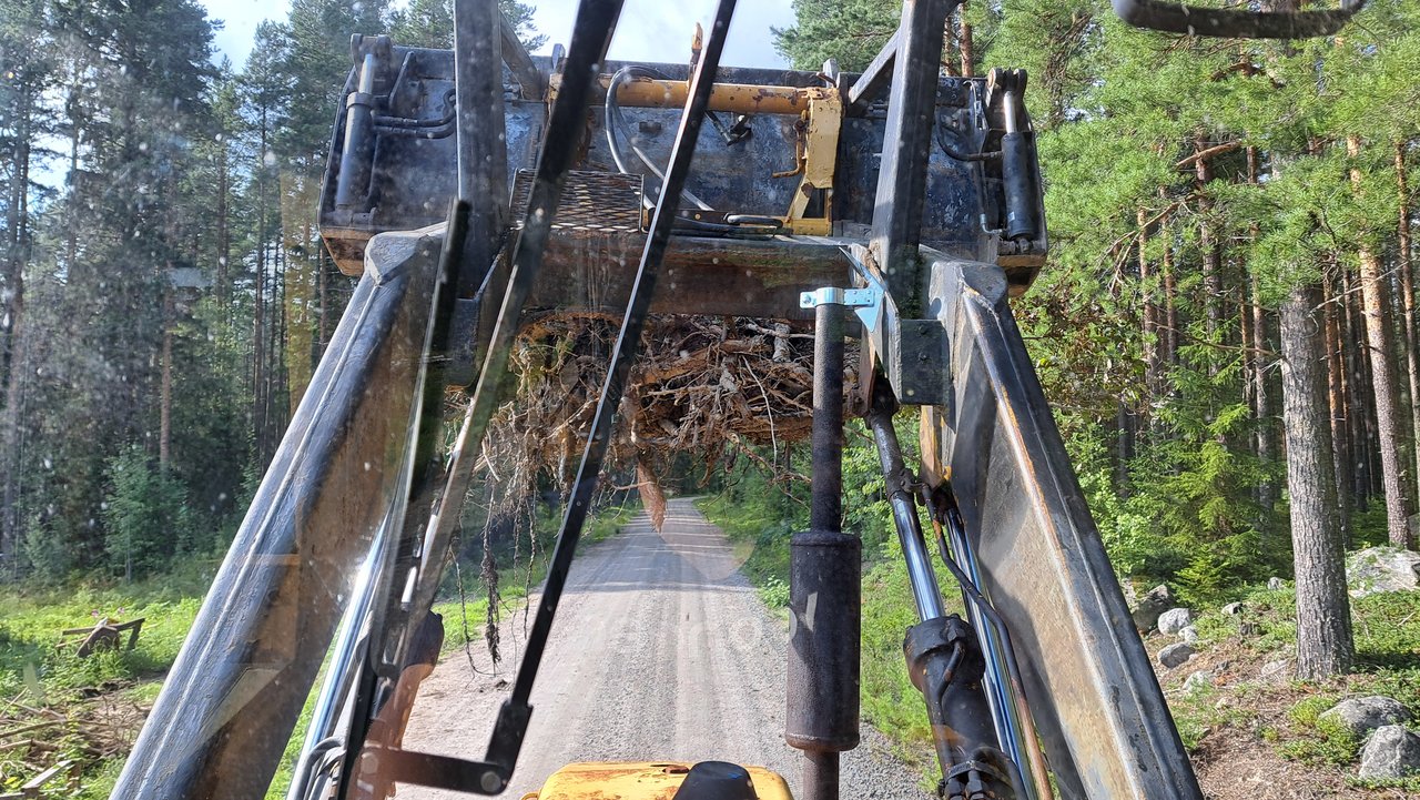

Går bära bort stubbar mm med skopan, man kan använda den som grip :)

En fråga, brunnen, extra röret.. fyllde du brunnen med grus!? :shock: Eller nej vänta, det är det gröna locket som du la lite grus på för att hjälpa till att hålla ner brunn och rör när du slutfyllde gropen? Precis som med duken som också är täckt med grus för att hålla ner brunnen?
sm2wmv
Inlägg: 2326
Ort: Burträsk
Inlägg av sm2wmv »
Nej, eftersom jag hade svårt att nå med grävaren eftersom jag bara kunde komma åt från ett håll på ett bra sätt, så fick jag hälla gruset på brunnen för att det skulle komma ner på baksidan. Så locket var på och därav inge grus i brunnen :)
toffie
Inlägg: 1951
Ort: Töreboda / Stockholm
Inlägg av toffie »
Aaah, smart! :D

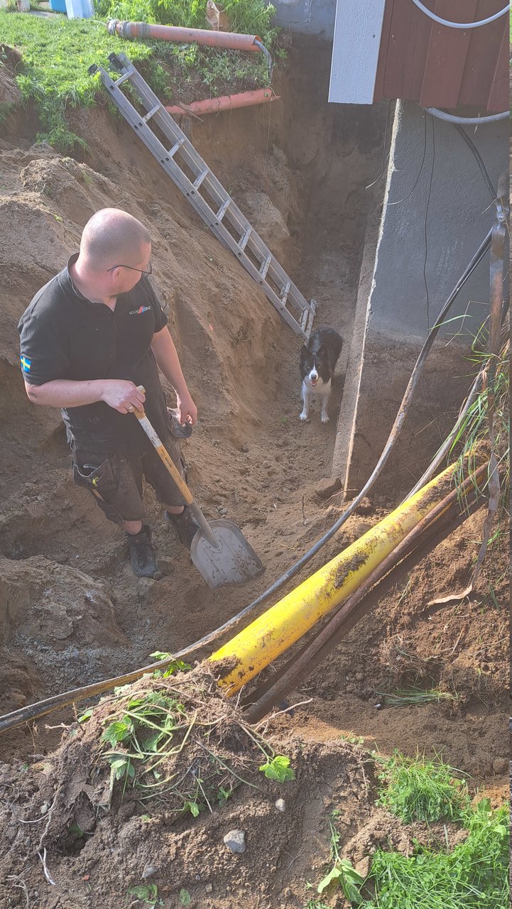

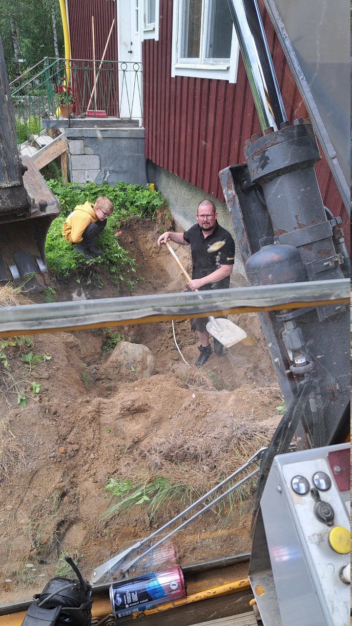

Sedan kom uppskattad hjälp i form av brorsan och hans son Alexander.
Brorsan som jobbat en del som spadgubbe gav även bra tips när man ska gräva fram kablar mm. Vet man ungefär vart de är och man gräver ett dike som är relativt djupt, så gräver man underifrån och låter massorna rasa ner. Då är det liten risk man gräver av något.

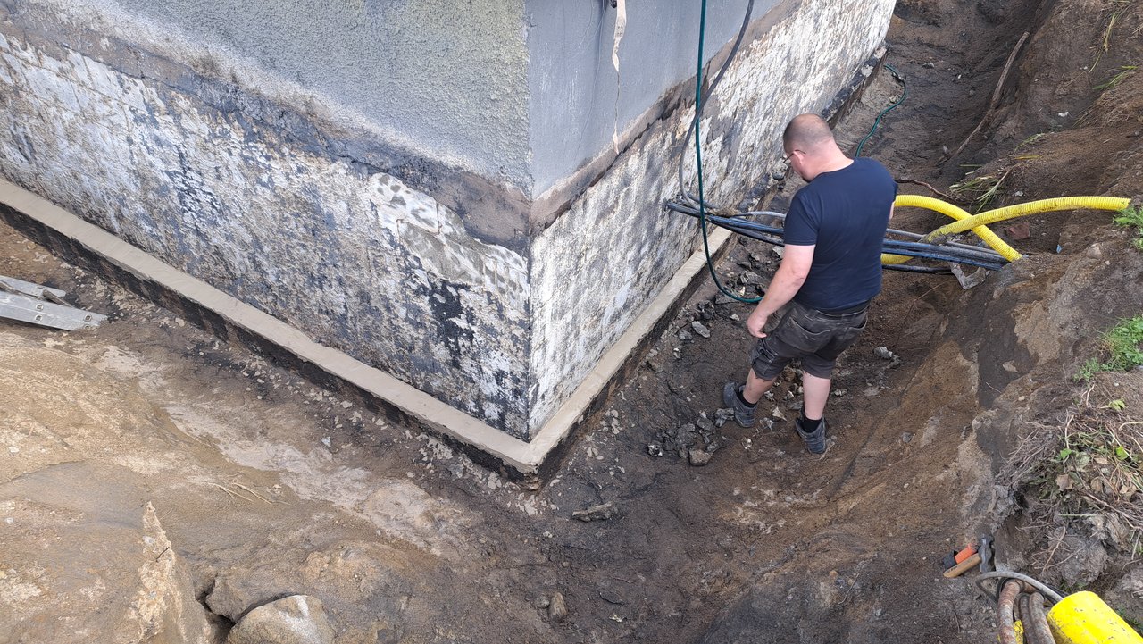

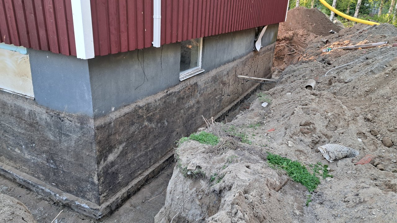

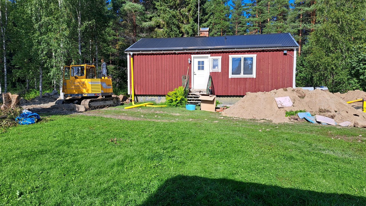

Grävt upp runt huset

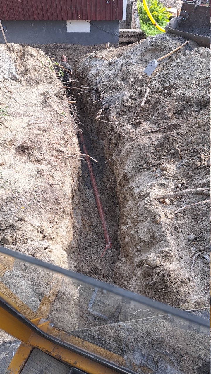

Dags att koppla ihop huset med nya avloppsbrunnen

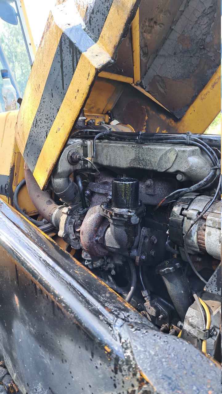

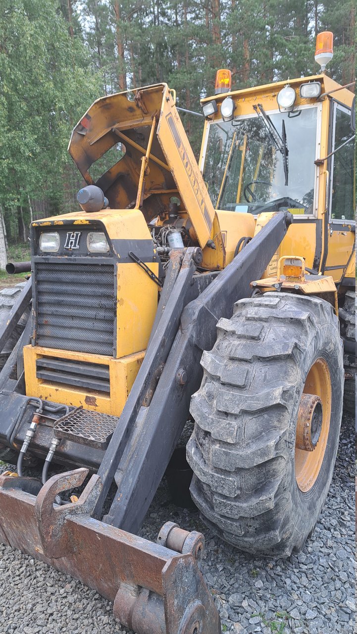

Vi har haft problem att traktorgrävaren bara dör helt plötsligt. Här är efter vi försökt få igång den ett tag och den tillslut gick igång och sprutade ner brorsan fullständigt med olja och diesel. Efter ett tag hittade jag att det fanns en lös kabel i motorutrymmet som gick till startsolonoiden för bränslet vilket gjorde att ibland när det gungade så kortslöt kabeln mot blocket vilket gjorde att bränsletillförseln bröts. Inte konstigt vi hade sådana problem...

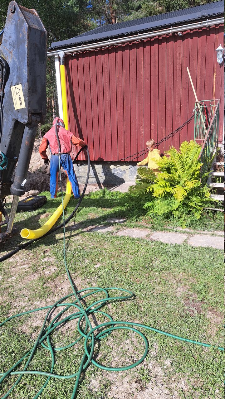

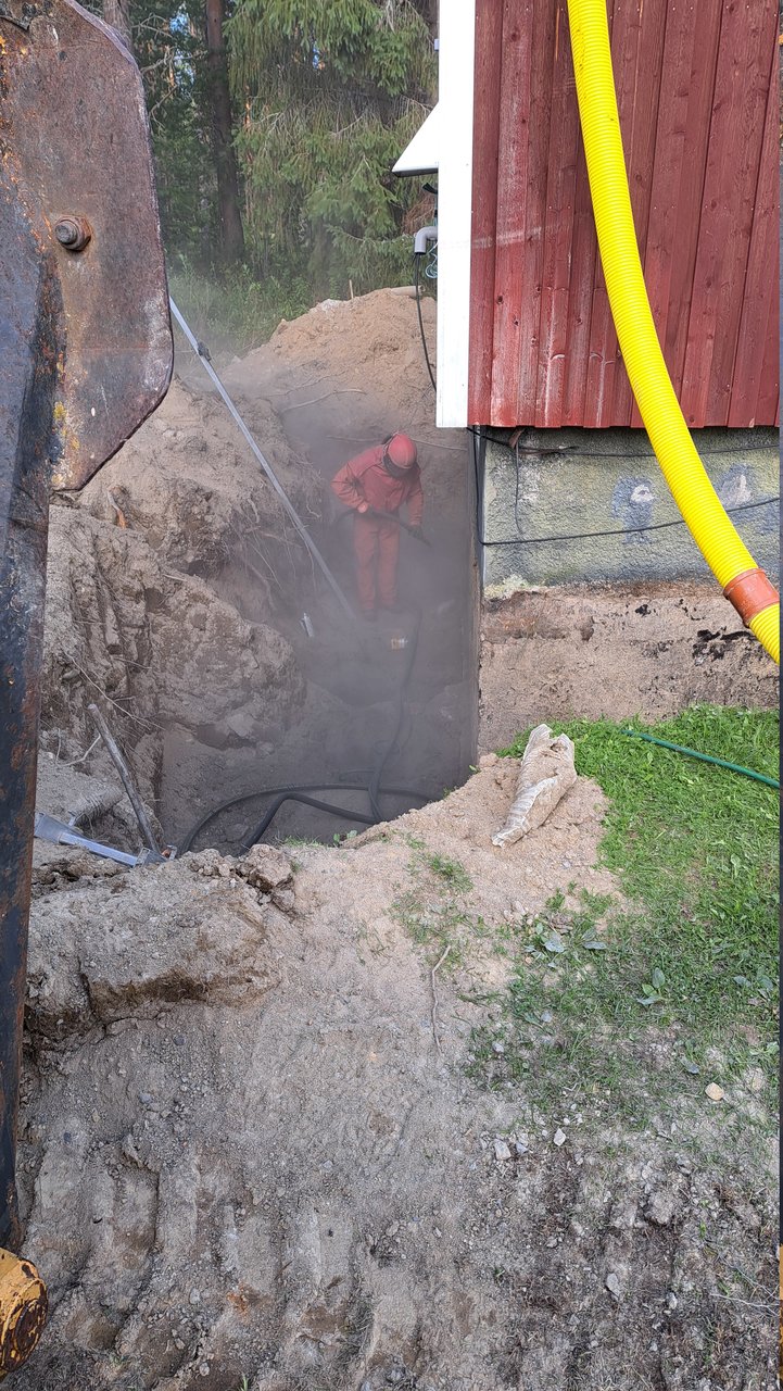

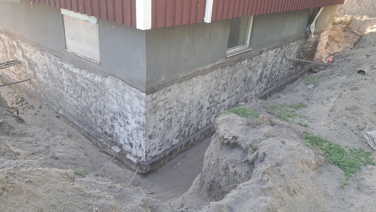

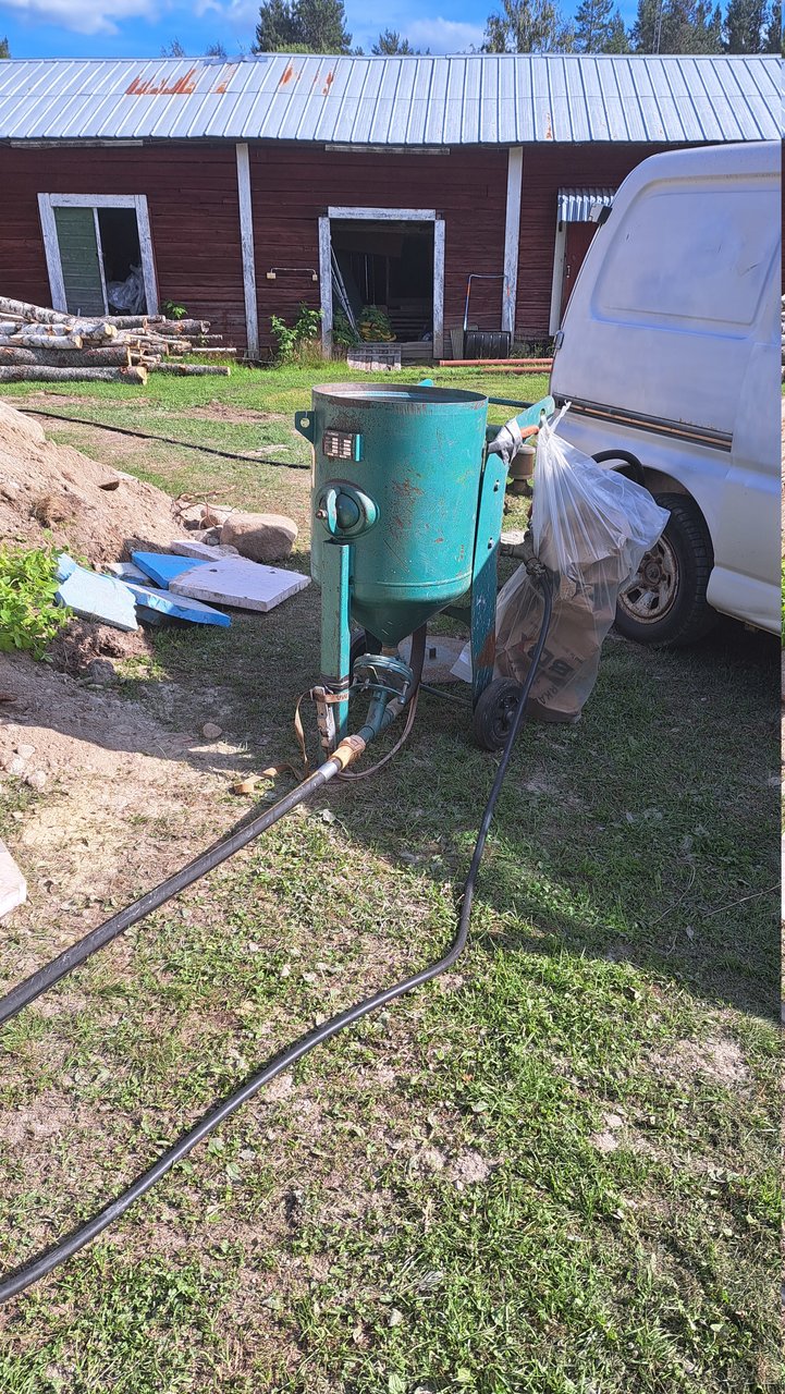

Sedan kom en trevlig snubbe och blästrade bort gamla tjäran från grunden. Provade börja slipa men icke, hade nog stått och slipat om jag gett mig på det.
Fint som snus!

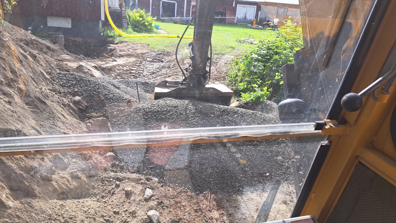

Brorsan börjar fixa till lutningen
Fyllt igen diket till avloppet. Vi drog in avloppet djupare än det gamla in under plattan så får jag sedan bila upp och koppla ihop det inomhus med det gamla. Så den dagen jag renoverar nere i källaren så kan jag göra nytt avlopp hela vägen.

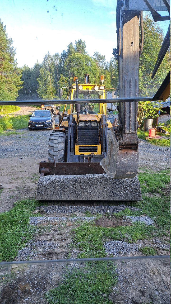

Fint att kunna vända skopan.Skoplåset på denna är dock mongo så det är bara tjälkroken och denna smalskopa som jag kan vända på.
