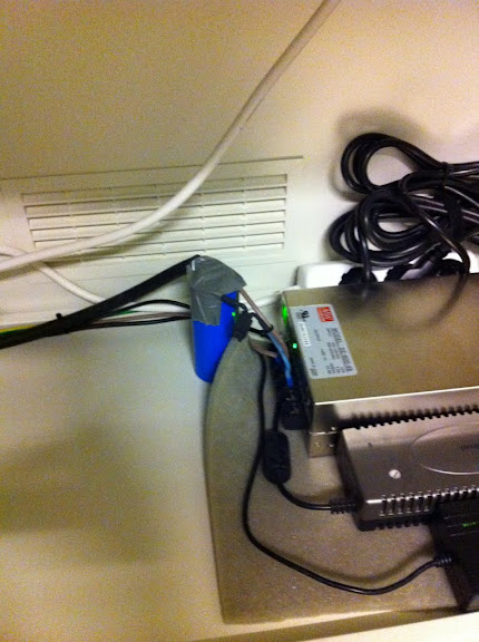

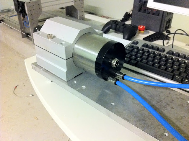

Kom på att jag inte laggt upp ngt på lite annat som hänt senaste tiden.. inget stort men iaf.
Installerat en 22000µF konding och en diod för att släta ut streten och skydda PSUn vid "backströmmar". Säkert onödigt men iaf :)

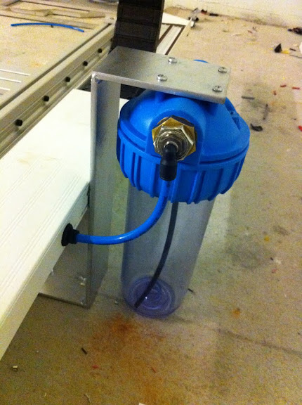

Satte dit tanken för FogBustern mest för att se hur det ser ut med slangarna inkopplade, ser nice ut!
Fruktansvärt onödiga bilder men i brist på annat att publicera så... :)

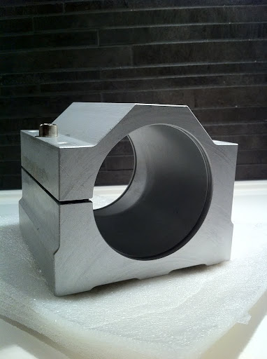

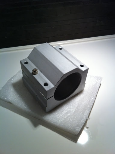

Leverans från Holland idag. Ser riktigt nice ut, bra byggkvalitet och gedigen konstruktion. Återstår att se hur fasen jag ska montera den, kan inte skruva från "undersidan" som den är tänkt att fästas. Men det löser sig nog.

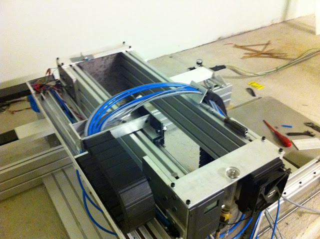

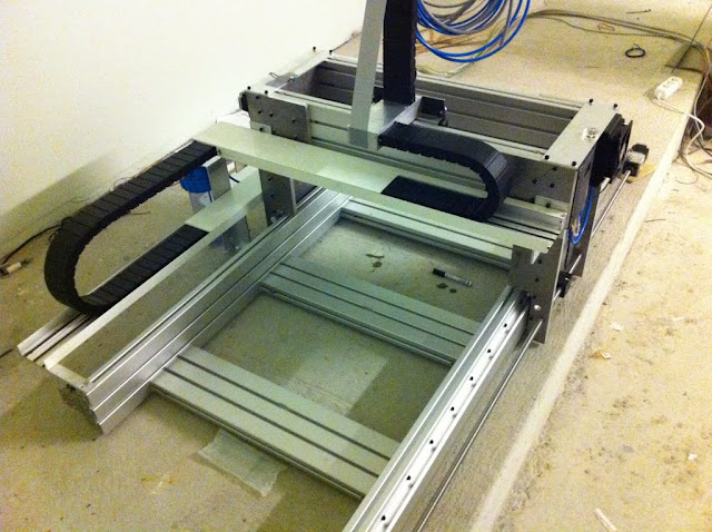

"Idag" har jag bokstavligen jobbat hela natten för att få dit energikedjan för Y med tillbehör. Tjejen jobbar natt så jag tänkte bara ta å meka lite på kvällen men blev kvar till nu :shock: Nu är vi iaf i synk tjejen å jag :D
Dags att fara hem å sova.
Det kommer bilder framöver.

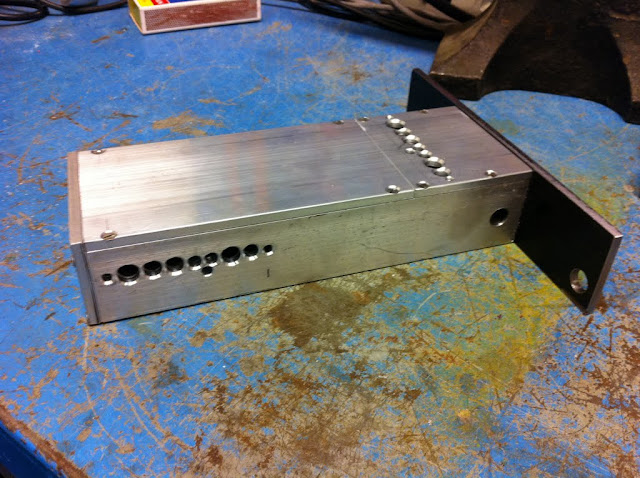

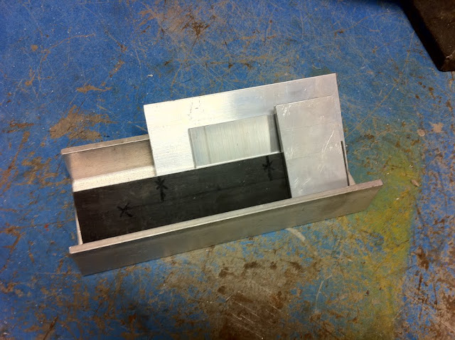

Då var det dags att redogöra för den senaste utvecklingen.
Av denna hög med delar...
...byggs detta...
...för att sedan monteras på fräsen på detta vis tillsammans med e-kedjan.
Börjar se trevligt ut nu.

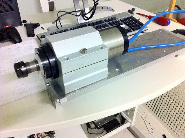

Testade även passformen för spindelfästet och det ser mycket lovande ut.
Nu blir det paus igen ett tag. Börjar få slut på grejor att bygga med, kanske dags att beställa mer prylar.

Mer godis beställt från Solectro. Resten av mekaniken för Z-axeln!! Ser ljuset i tunneln. När delarna anländer är det inte långt kvar till testkörning. Slängde in en beställning på en 4 mm 2-skärig fräs med hörnradie oxå så man har ngt att testa med då. Blir mer fräsar och spännhylsor sen. Var köper man bra prisvärda fräsar förresten?

drlove, var köpte du spindelfästet från ?
//Per
drlove
Inlägg: 516
Ort: Luleå
Inlägg av drlove »
Från stappenmotor.nl riktigt snabb och bra service! Mycke nöjd.
