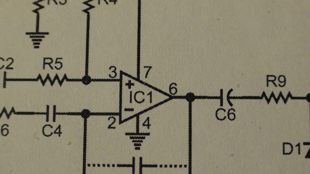

Jag ska använda en IC som heter LM741 sätta i rätt.. ? hur ska man kunna göra det när jag inte hittar nån som är lika den som är i schemat jag har.. ?

En sån här är det jag söker..

Jo jag har hittat den förut... men problemet är bara att den inte ser lika ut som den i mitt schema..
Såhär ser den ut den som finns..

Vad är problemet? Du har ju pin numreringen att följa! (tänk på att det finns olika standarder att rita schema symboler på !!!)

Så numren som står på IC som jag tog bild och satte upp.. är exakt samma betydelse som numren som är i den 741:a som du tipsad mig om att ta.. ? även om den ha mer pinnar så skiter jag i dom och bara använder dom jag ska använda.. tex nr: 3,7,2 och 6 ?

Benkonfigurationen är den samma, skillnaden är bara att den är ritad annorlunda. Spelar roll? I verkligheten ser den ju inte ut som vare sig den ena eller den andra.
