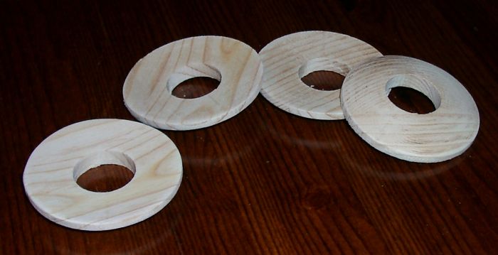

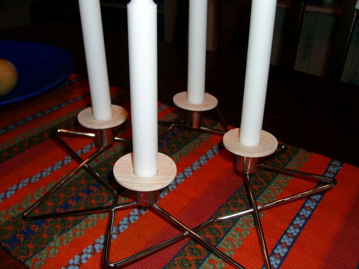

Det har ju varit lite dåligt med actionbilder på Lillsyrran på sistone tycker jag. Bidrar därför med dessa...
http://www.tyrdata.com/lillsyrran/ljusmanchett.wmv Video 6MB.
Jag kör så det ryker, bokstavligen.
Resultatet:

Hur/med vad gjorde du programmet ?

Jag använde ArtCam. Jag använde funktionen som hanterar reliefer. Det som tar mest tid är att förstå hur man ska gå tillväga i programmet. Förut har jag bara kört "vanlig" 2D.

Ett tips är att använda sig av "bridge" så flyger biten inte iväg för dig när du kör konturen.
Sök i Artcam´s hjälp om bridge.

Eller håll iaf i med en skruvmejsel eller liknande. Använd ALDRIG fingrara, hur säker du ens tror du är. Det är skitlätt att fingret försvinner från den handen för alltid.

Förlåt mig men......... en ljusmanchett i TRÄ :shock:

Kan tyckas knasigt. Men det finns ju att köpa också...
