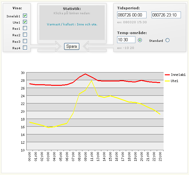

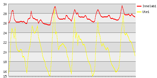

Inte en aning varför den inte är helt linjär. Tempskillnader lär det inte vara då blomman befinner sig inomhus. Jag ska testa med att isolera pinnarna helt förutom 5 mm längst ner och se om det blir bättre.
Inlägg: 26680
Men temperaturen ändras ju även inomhus. Om man tittar på grafen för veckan i andra bilden så påminner det lite om din graf:
Idag:
Den här veckan: (080721 kl 00 - 080726 kl 23)
Hur har du loggat "resistansen" ?
