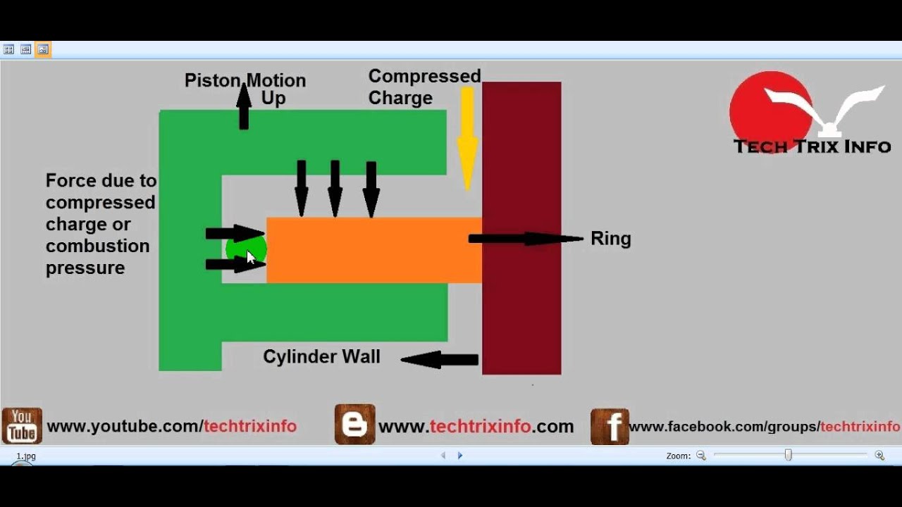

Kolven har en kam längst upp som gör att jag inte tror den kommer från en fyrtaktare. Påminner mer om en tvåtakts tändkulemotor. Ett annat tecken kan vara om det finns styrstift som hindrar kolvringarna att rotera, den är nödvändigt på en tvåtaktare eftersom ringarna knäcks om öppningarna hamnar mot en av portarna. En fyrtaktare har inga portar och där kan ringarna rotera bäst dom vill. Jag misstänker att hålet i toppen på kolven är gängat och det använde man för att kunna lyfta ur kolven utan att dela vevhuset på flercylindriga motorer.
Man kan ge kolvringarna spänsten tillbaka genom att "banka" dom på ett finurligt sätt, lite knöligt att beskriva men jag kan göra det om intresse finns. Tänk på att inte knäcka dom o du tar av dom (vilket är en bra idé för att rensa spåren), dom tål inte att öppnas så mycket utan man öppnar bara lite och trycker dom uppåt längs kolven.

Smörjningen med fettnippeln går nog bara till ramlagret, fast det skulle inte förvåna mig om morfar hittat på någon klurig lösning på att smörja cylinder, vevlager och kolvbultslager också. Oljeblandad bensin är ju ett alternativ.
Att spänna ut kolvringar går i grova drag ut på att man gör körnslag på insidan, på så sätt blir diametern större och dom återfår spänsten. Underlaget man lägger dom emot är ju enormt viktigt i detta momentet så att utsidan inte skadas. Fast det behöver inte finnas så mycket spänst, det som är viktigare är egentligen att dom kan jobba i spåren på rätt sätt. I kompressionsfasen sticker förbränningsgaserna ner längs kolvsidan och skall leta sig in på insidan av kolvringen och pressa ut den. Av kolvens rörelse och friktion mot cylindern pressas den mot nedre kanten på kolvringsspåret.
