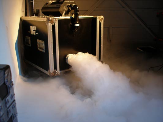

Något i den här stilen är det jag tänker mig:
Isolerar man lådan väl och låter röken passera genom kraftigt nedkylda värmepaket från bilar med lite fläktassistans borde man ju kunna kyla röken rätt ordentligt?
Vattenkylningssystem med 50-50 blandning glykol iblandat och någon form av aktiv kylning för att få ner vattnet så kallt som möjligt känns som en bra lösning... blandningen fryser ju först vid -35C, och för mig går det bra om den har nedkylningsperiod vid inkoppling på en timme eller så...

Om man säger att man har 15 liter vätska i systemet varav 10 i en tank och 5 i slangarna och sätter ner två plattor från gamla frysar, dvs två separata kompressorsystem i en tank, sen låter man dom stå där och jobba för fullt i en timme, radiatorn sätter man så att den har direktkontakt med luften runt lådan, vad kan man realistiskt sett ha kommit ner i för temperaturer då?

Att smälta en del is motsvarar i värme att kyla samma mängd vatten från 80 grader till 0 grader - så mycket värmemagasin är is, och vatten är flera gånger bättre värmemagasin är tex aluminium (eller sten för den delen)
Även om du kör med glykol (som reducerar värmekapaciviteteten i vätskan ganska mycket gentemot rent vatten) i värmepaketet så kommer den bli ganska varmt fort pga den relativt lilla mängden vätska där, cirkulerar du hyffsat snabbt så räcker det längre, men är fortfarande långt ifrån den värmemagasin som just smältande is är (även om isen är 'saltad' så har den fortfarande väldigt stor värmekapacivitet och sväljer mycket värme när den smälter vid ca -18 grader)
Annars är det väl rätt tänkt med frysskåpskompressor och kyla värmemagansin maximalt för att kunna ta den massiva toppbelastningen av värmen dom korta stunder rökmaskinen är aktiv.

Behövs inte nödvändigtvis så stora maskiner, tänk på energiekvationen, dvs q= dT*m*(grekisk bokstav för värmekapaciteten).
Så energibehovet är alltså direkt proportionerligt mot massan och temperaturskillnaden.
Eftersom du har ett flöde på röken dvs massa/tidsenhet så får du ut erforderlig kyleffekt direkt.

500 -700 W kyleffekt är ganska häftigt om man pratar -15 grader kyla - vår klimatskåp är 3-fas och säkert på 2 kW kompressor och tvivla ändå på om den skulle klara 500 - 700 Watt kontinuerligt vid -15 grader
pratar man inte om att använda AC-kompressorer i storlek och större så måste man jobba med köldmagasin som kyls riktigt kallt - använder rökmaskinen ett antal sekunder och så får den stå och pumpa ned till kyla i antal minuter innan nästa gång osv. - med stor magasin klarar man sig längre.

maximalt 120mL rökvätska per minut används av JEM Glaciator enligt spec, dvs 2mL/sek:

Vad menar du att det hjälper att kyla rökvätskan, denna blir ju rök genom att passera en rejäl värmeväxlare under tryck och värms ju hur som helst, bidrar man inte bara till att kyla ner värmeväxlaren och sabba processen?
Mycket under -20 grader på utgående rök tror jag det inte är någon större ide att satsa på, visst vore det trevligt med -30 men det låter överdrivet svårt...
Men jag tror absolut inte att detta är något omöjligt att få till, man kanske får använda sig av en flerstegsprocess för att få det görbart på hobby-nivå...

Räkna att av dessa 5Kw på JEM maskinen är nog 4kw till rökaggregatet, JEM maskinen är extrem, vi fyllde lagret på 30-40sek med en halvmeter rök. Och då är lokalen runt 20x50meter.
Så tror 5-700w räcker gott och väl. hade jag jobbat kvar på företaget kanske jag hade kunnat lyfta på
