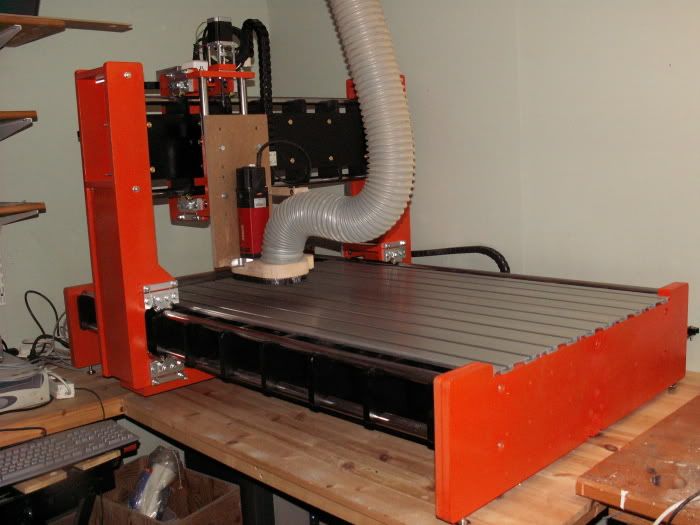

Jag har i över ett år jobbat på min andra CNC fräs och nu börjar den bli klar:

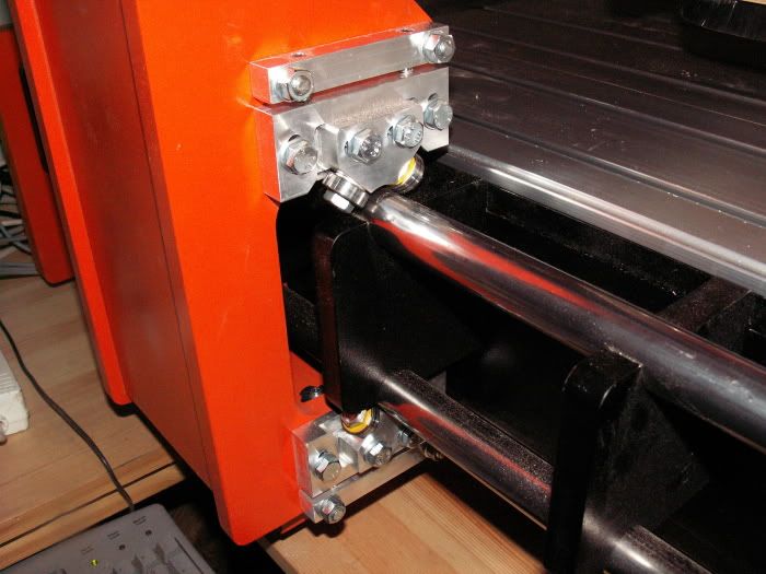

I denna tråd kan ni se hur kullagren är konstruerade:
http://elektronikforumet.com/forum/view ... =5&t=28015
och så här ser det ut på den färdiga maskinen:

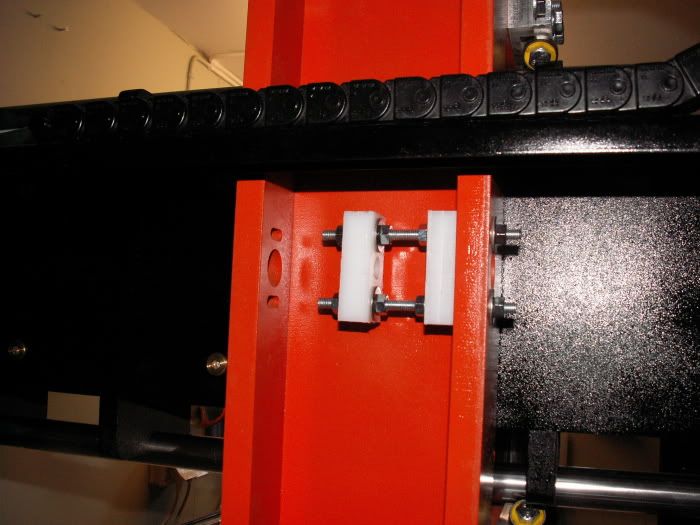

Plastmuttrarna för drivningen har jag monterat så här för att kunna spänna dom mot varandra:

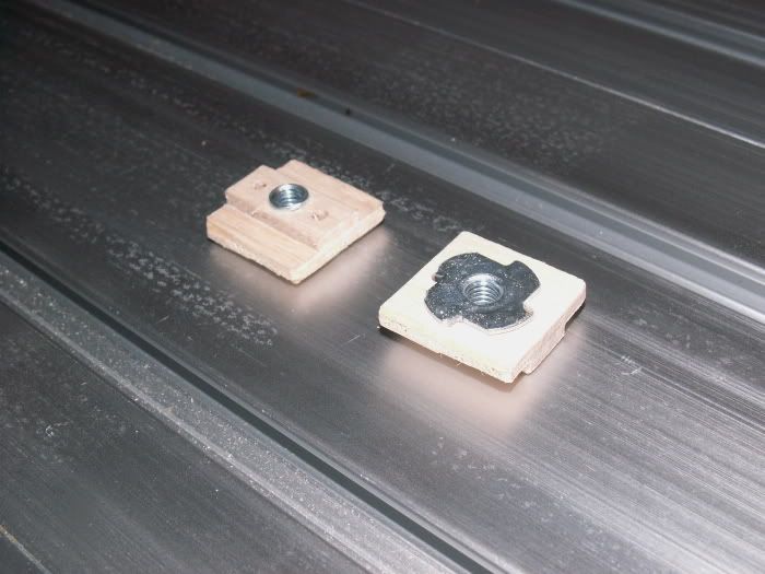

Slutligen kan jag visa hur jag har gjort T-spårs muttar som fungerar:
När fräsen fungerar ska jag ersätta träet i muttrarna med plast.

Snyggt jobb..
Är bordet gjort i biltemas "Spårskena" ?
Om inte hur har du löst det ?

Jepp, det är biltemas "spårskena"... jag har lånat en del från detta forum ;-)
Färgerna kanske ni känner igen från MadModders lillasyster.

Hur stor arbetsyta har du på den? Ser rätt stort och stabilt ut :tumupp: (Jag blir avundsjuk...:))
ove
Inlägg: 160
Blev medlem: 19 januari 2008, 10:54:14
Ort: Skellefteå
Re: Oves CNC fräs #2
Inlägg av ove »
Arbetsytan är ca 1150 x 680 x 150 mm... men jag har inte lyckats hitta någon som kan hjälpa mig med ändbearbetningen av trapetsstången så jag har inte provkört den ännu.
